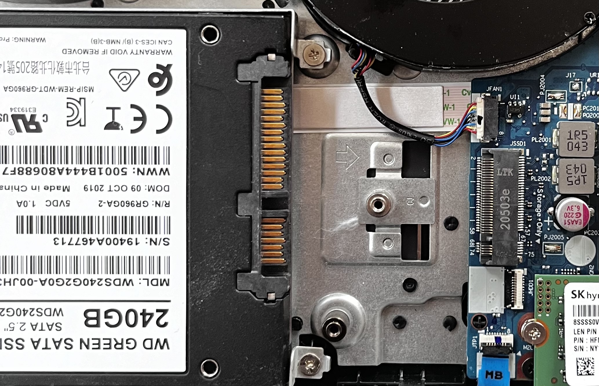

A k čemu ti takové zapojení bude, když tam ten disk stejně nedostaneš?
Oukej, to jsem nevěděl, tak díky
Resp. má se to zapojit do té menší bílé s popiskem JHDD1. Pokud jsi teda nevyhodil příslušný kablík.
Ani jsem ho nedostal právě
To se mi nezdá, kdysi jsem kupoval ten samý typ a byl tam.
v novších verziách tie káble sa už štandardne nedodávajú,už je to len "optional components" a dá sa to už len doobjednať,ako dodávané príslušenstvo to bolo v prvých predajných verziách,keď to bolo možné zakúpiť aj ako dvojdiskovú verziu notebooku.....
Proč by ho tam nedostal?
Do M.2 PCIe ho fakt nedostane. Toho JHDD1 jsem si před tím nevšiml.
Chceš tvrdit, že v manuálu tajného notebooku to není napsaný?
nijak, wd green se na system nedoporucuje.
z m.2 sata (se 2 zarezy) existuje redukce pro kabel sata, ale do ntb se to nevejde.
takze si koupis normalni nvme disk (treba kc3000) a je poreseno.
Co tak napsat typ notebooku a jaký přesně disk? Nepřijde mně to jako "šachta pro SSD".
Lenovo IdeaPad Gaming 3 15ARH05
Disk WD GREEN SATA SSD 2.5”
ASI budes muset dokoupit toto
Lanovo SATA cable pro IdeaPad Gaming 3-14 FRU 5C10S30041
https://www.lenovoshop.cz/lanovo-sata-cable-pro-ideapad-gaming-3-14-fru-5c10s30041_d610009.html
703 kc
