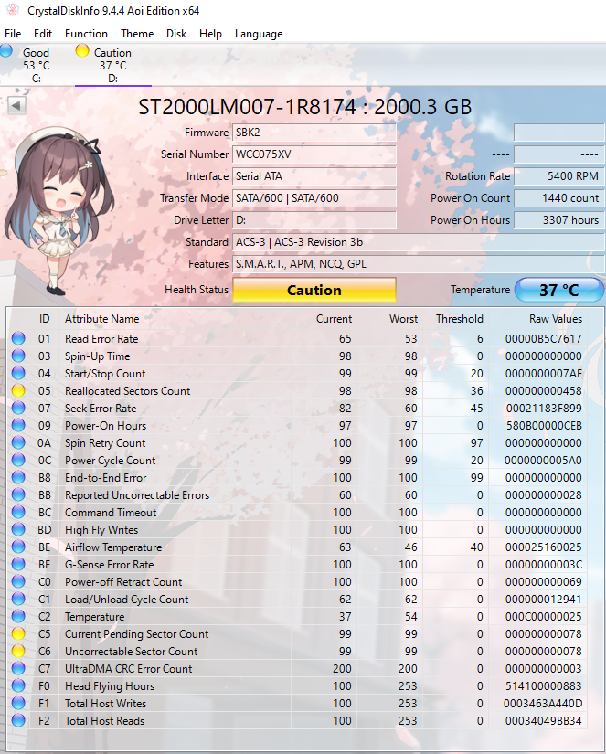

Smart hlásí chybné sektory na 2TB disku. Viz screen - https://pc.poradna.net/files/99024-smartcdi-png
Prosím o radu na nějaký nástroj který ověří sektory celého disku.
Pokud tam opravdu jsou vadné sektory, tak bych vytvořil nové oddíly a naformátoval jen ty zdravé. Tak bych potřeboval znát rozsah těch poškozených.
Na disku mám videa a fotky asi 800MB tak na 2TB disku by pořád bylo dost místa.

ten disk je po smrti - 78 hexa necitelnych sektoru (kritickych chyb).
ten, kdo nechal disk dojit do takoveho stavu, je nejvetsim nepritelem tveho pc a tvych dat.
nic uz tam dale neskenuj, kazda dalsi tzv."kontrola" muze byt ta posledni.
vykopiruj vsechny tve dulezite soubory ven na jiny disk.
tento potom zahod, nijak ho nezachranis, jen jeho stav dale zhorsujes.
Proč hned vyhodit? Ten disk přemapuje soubory na jiná místa a jede se dál. Pár takových disků mám a mám na nich filmy, zálohy záloh atd... A to mají naběháno okolo 70000 hodin. Dokud bude fungovat, není problém ho používat jako přenosný disk na nedůležité soubory. Je třeba ale počítat s tím, že může kdykoliv odejít, ale to může každý disk. Je jasné, že lepší to už nebude, ale když tam nebude nic kritického, není důvod se ho zbavovat. Někdy pomůže i low level formát, ale tomu disku bych už stejně nevěřil a neukládal bych na něj důležité věci.
