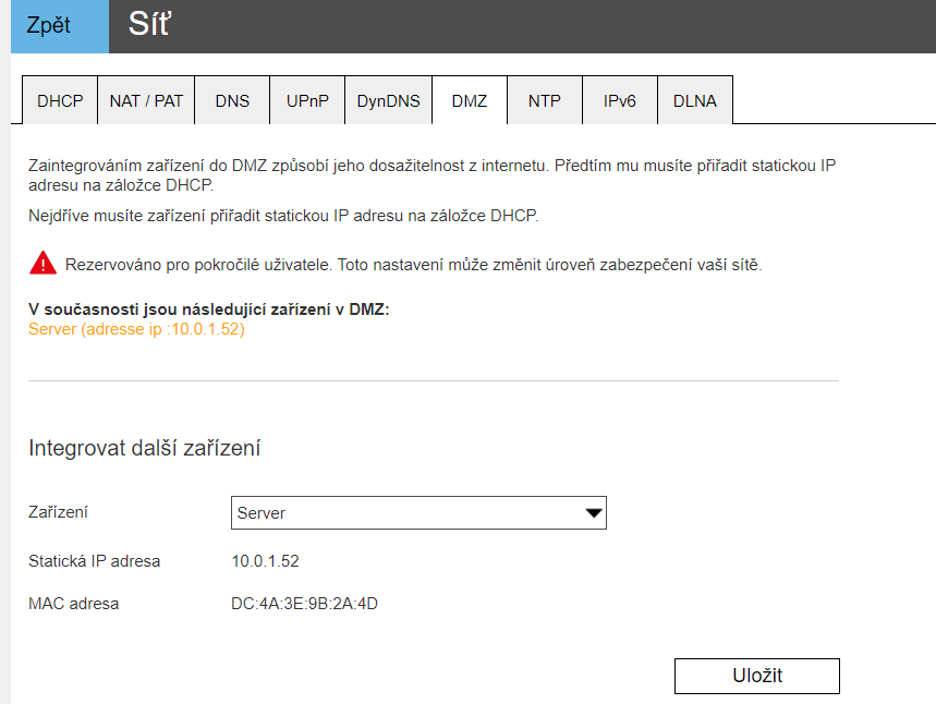

to je strašný binec. Poklikal jsi to jak tě to napadlo. Kromě toho sis vytvořil docela velkou díru t…

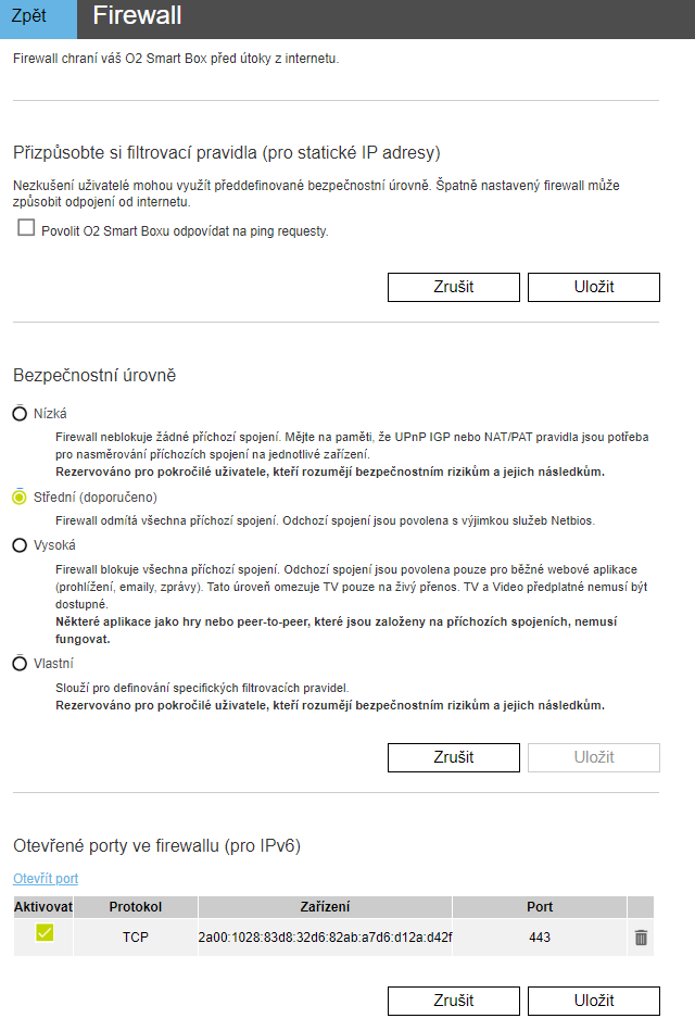

Dej sem screeny cos kde nastavil. Bez toho se radí fakt blbě. Co se tak pamatuju, měl tenhle odpad velmi "svojské" ovládání, pro funkční DNAT se musel přepnout režim firewallu.
viz návod, kapitoly 8.2 a 8.4 (tam je třeba přepnout na "low" nebo "custom" a vytvořit si pravidla)

Firewall -bezpečnostnú úroven nastav na nízka - veď to tam máš napísané jasne...

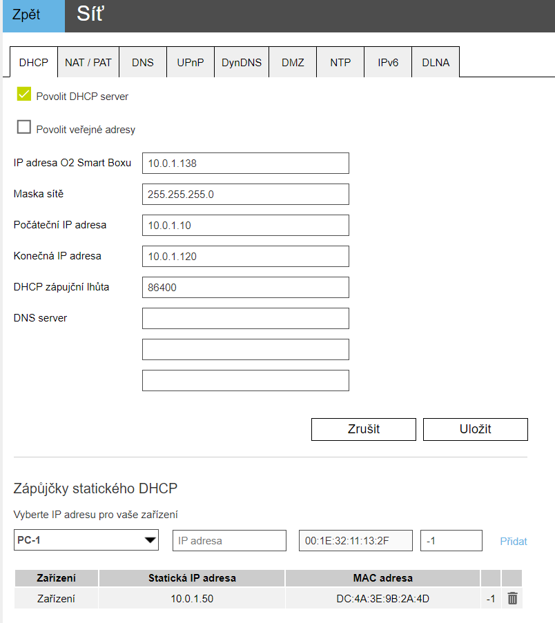

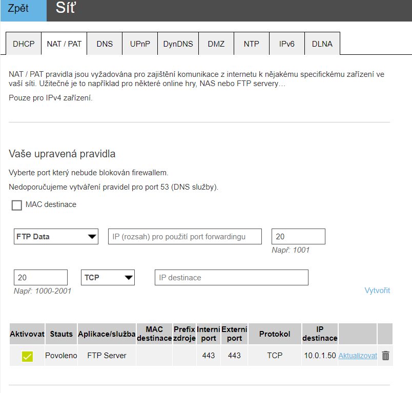

Podľa snímkov čo si sem dal sa snažíš rozbehať vzdialený prístup na FTP server, ktorý Ti beží na PC s internou adresou 10.0.1.50 ??

to je strašný binec. Poklikal jsi to jak tě to napadlo. Kromě toho sis vytvořil docela velkou díru tím DMZ, to je taky důvod, proč nic dalšího ti už nefunguje. Funkce DMZ forwarduje VŠECHNY porty na zvolenou IP adresu.
Takže:
1. vypnout DMZ
2. Firewall na "Nízká" (neřeš kecy co se tam píšou, jsou to polopravdy)
3. Proč jsi zvolil protokol "FTP data" když forwarduješ SSL port? Víš že protokol FTP je dvouportový a velmi specifický, že u NATu používá zásahy do datové části paketů?

V první řadě musíš vědět, co a jak jsi zprznil. Koukni se, kde naslouchá apache v tom tvém kontejneru, dělá se to příkazem netstat -ln (sice nechápu proč to řešíš takto křivolace, ale proti gustu..) Pokud jsi dodržel ten návod, je to port 8443, takže forward musí jít 443 --> 8443 a samozřejmě vyhoď ten nesmysl s FTP data.
