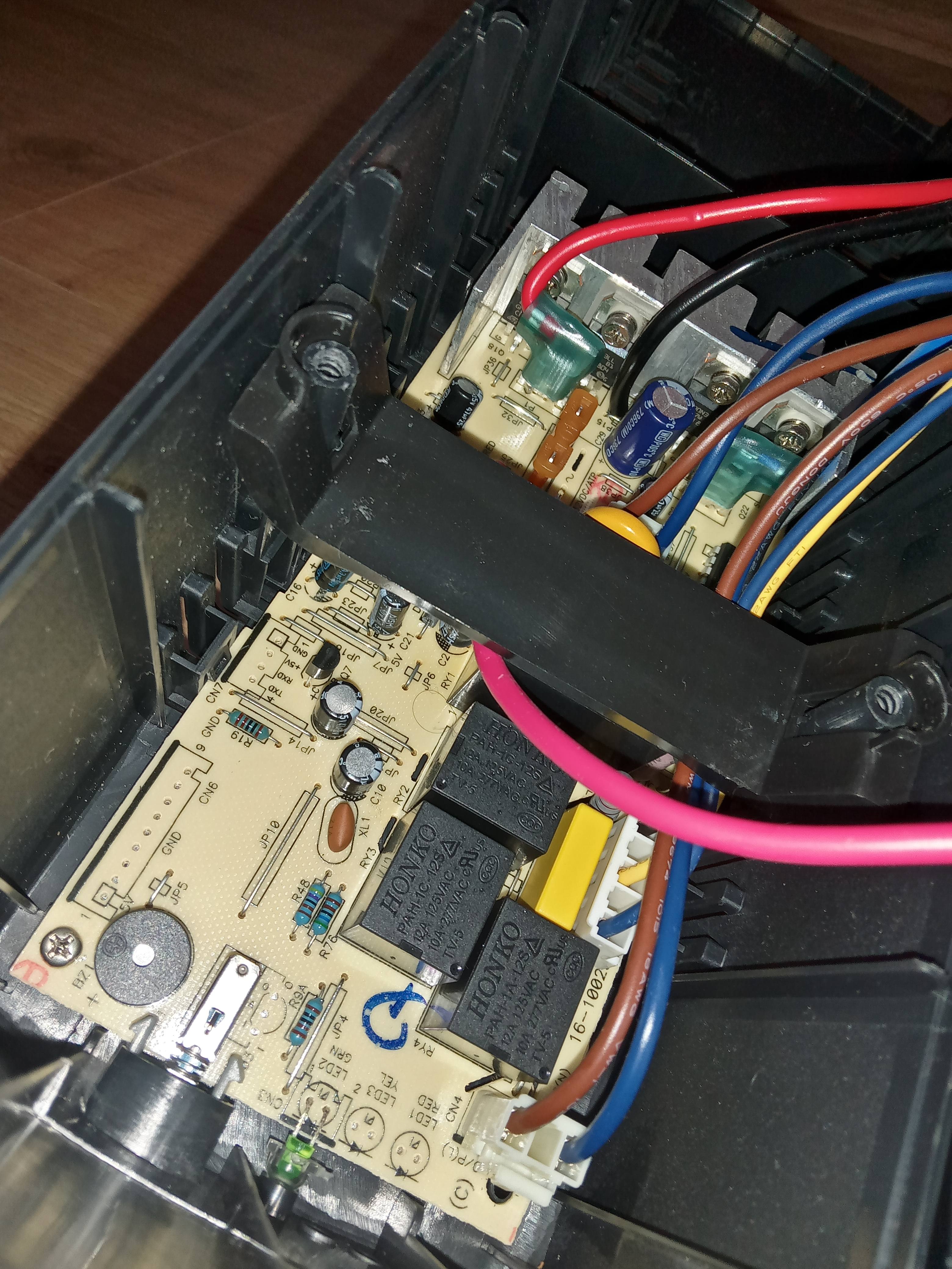

Byl jsem dva týdny odjetý. Počítač je připojen do UPS, a kabel 230V od UPS byl po dobu nepřítomnosti vypojený ze sítě.
Po návratu jsem zapojil kabel do sítě, sepl UPS a čekal na rozsvícení LED kontrolky, pištění a lupnutí, a nic se nedělo. Ani LEDka ani bzučák nedávají žádnou hlášku.

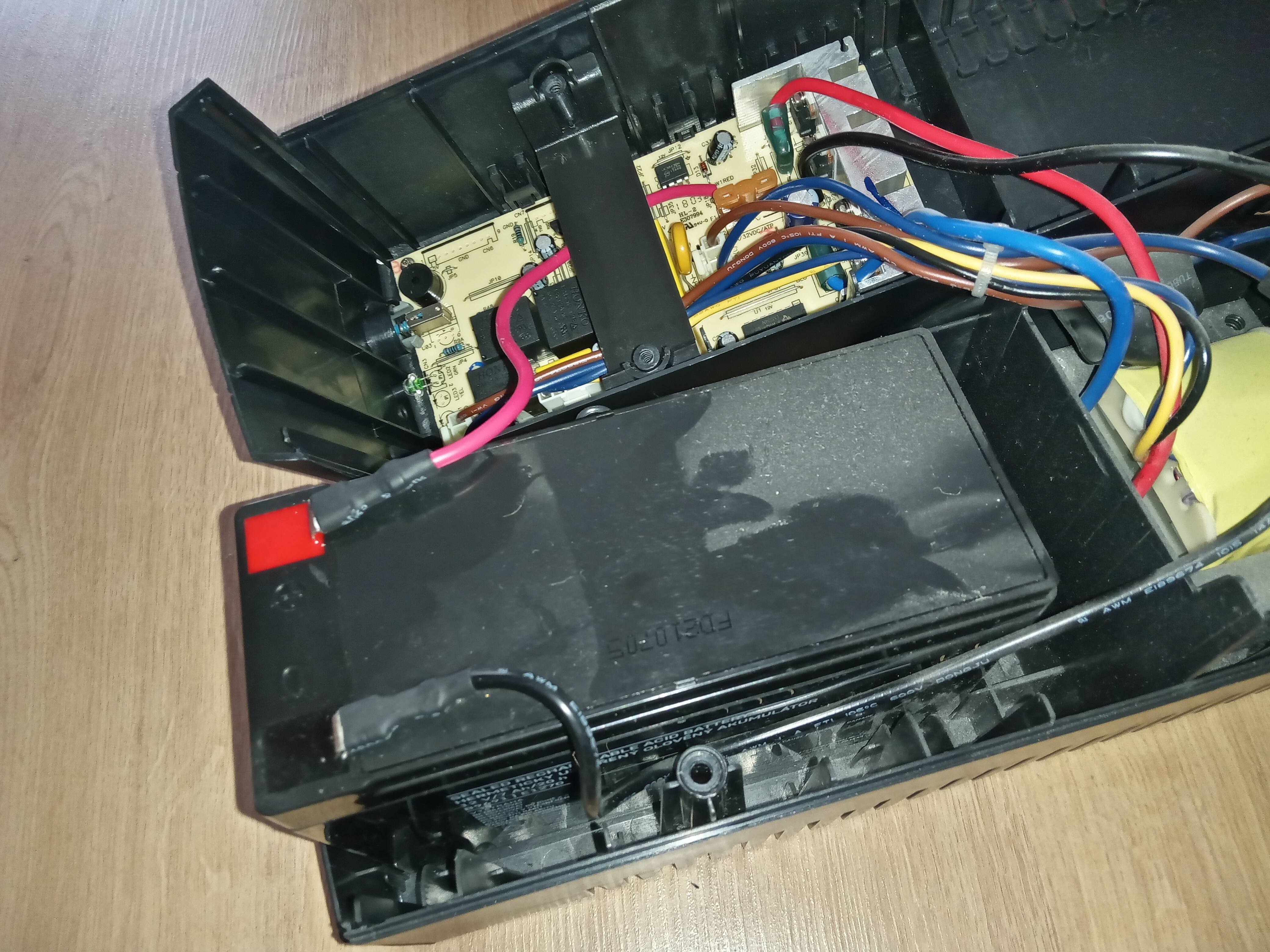

Teď jsem otevřel UPS zdali je k.o. baterie, má něco málo přes 10V, zkusil jsem ji odpojit a spustit UPS bez baterie. A opět nic se nerozsvítí ani nepíská.
Mám podezření že bude závada na UPS, ne na baterii.
Chci se zeptat, pokud spustím UPS s nepřipojenou baterií, bude UPS svítit, či pískat ?

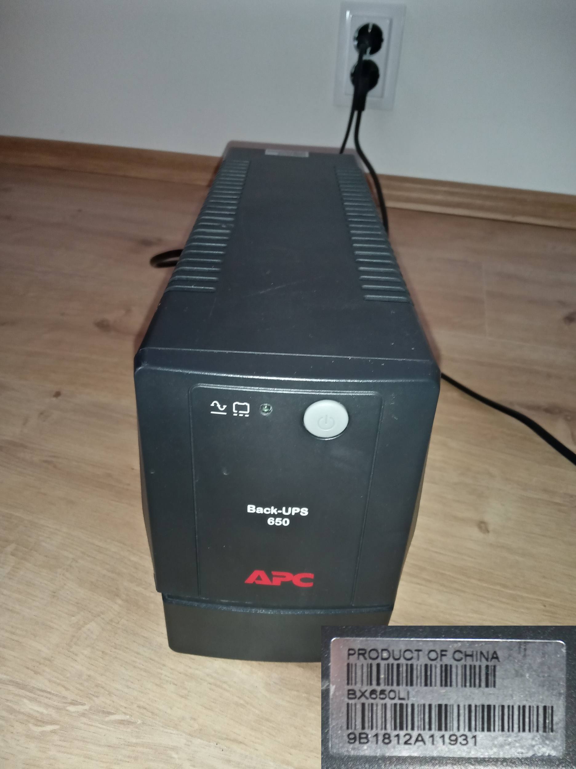

UPS je
APC Back-UPS 650 (model BX650Li) foto 99247-apc-apc-bx650li-ms-ups-full08-11-jpg
koupovaná 2019

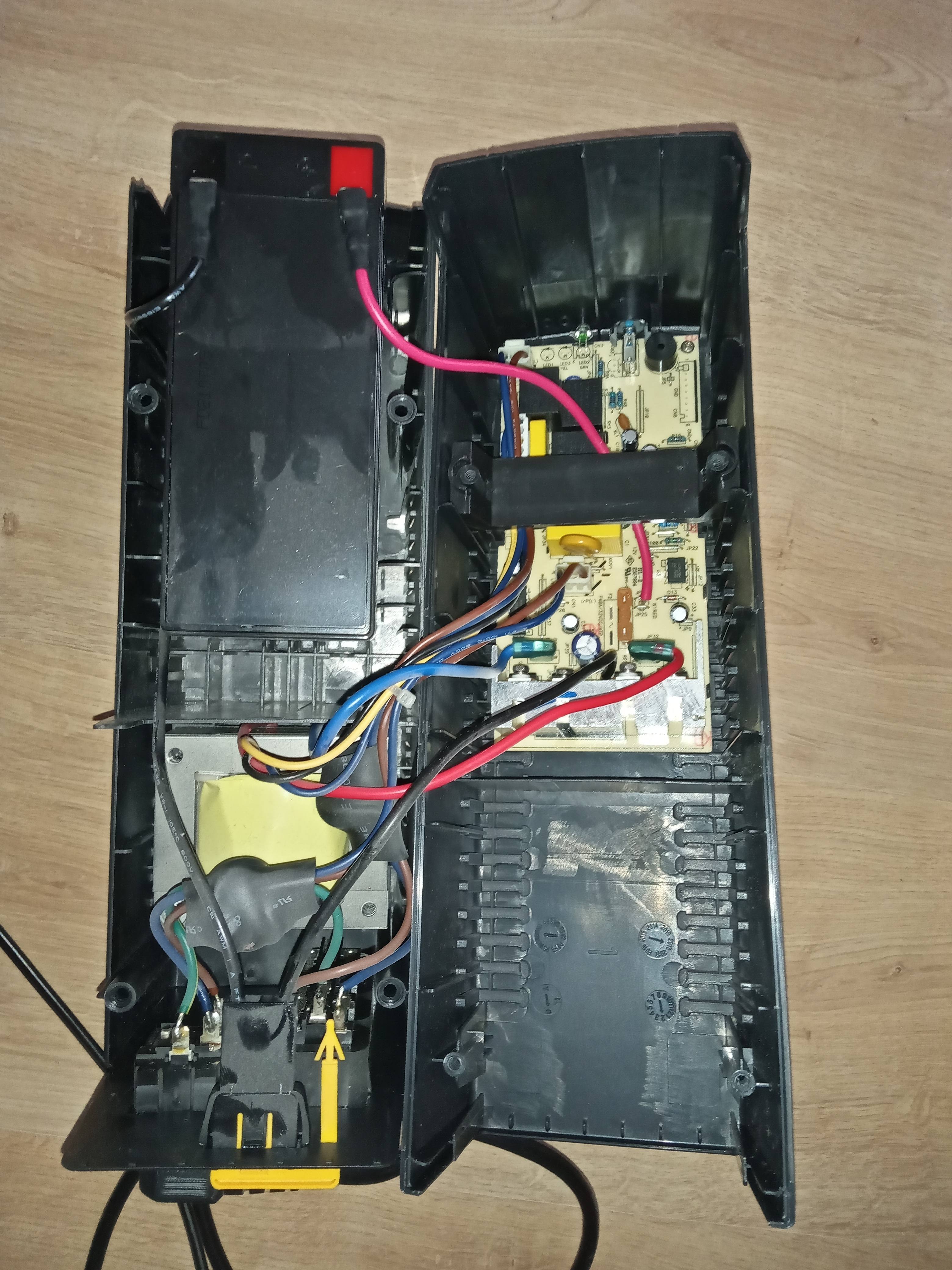

Vnitřek UPS vypadá ok. Žádné vytečené či nabobtnalé kondenzátory ani stopa po zkratu či spálení nějaké součástky.
Prosím o rady co zkontrolovat.

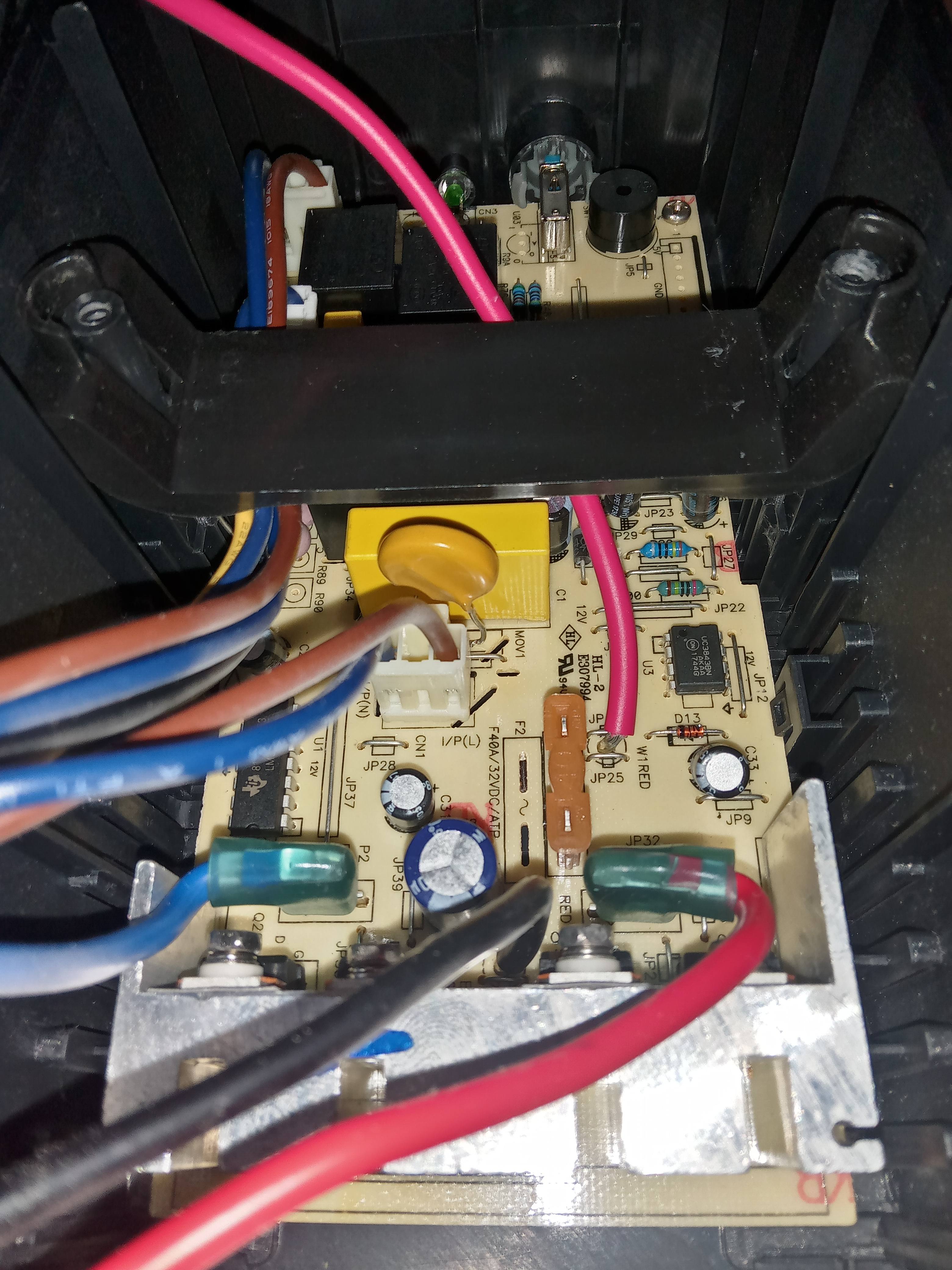

Netuším, zda tam musí být či ne, ale není tam pojistka F2.

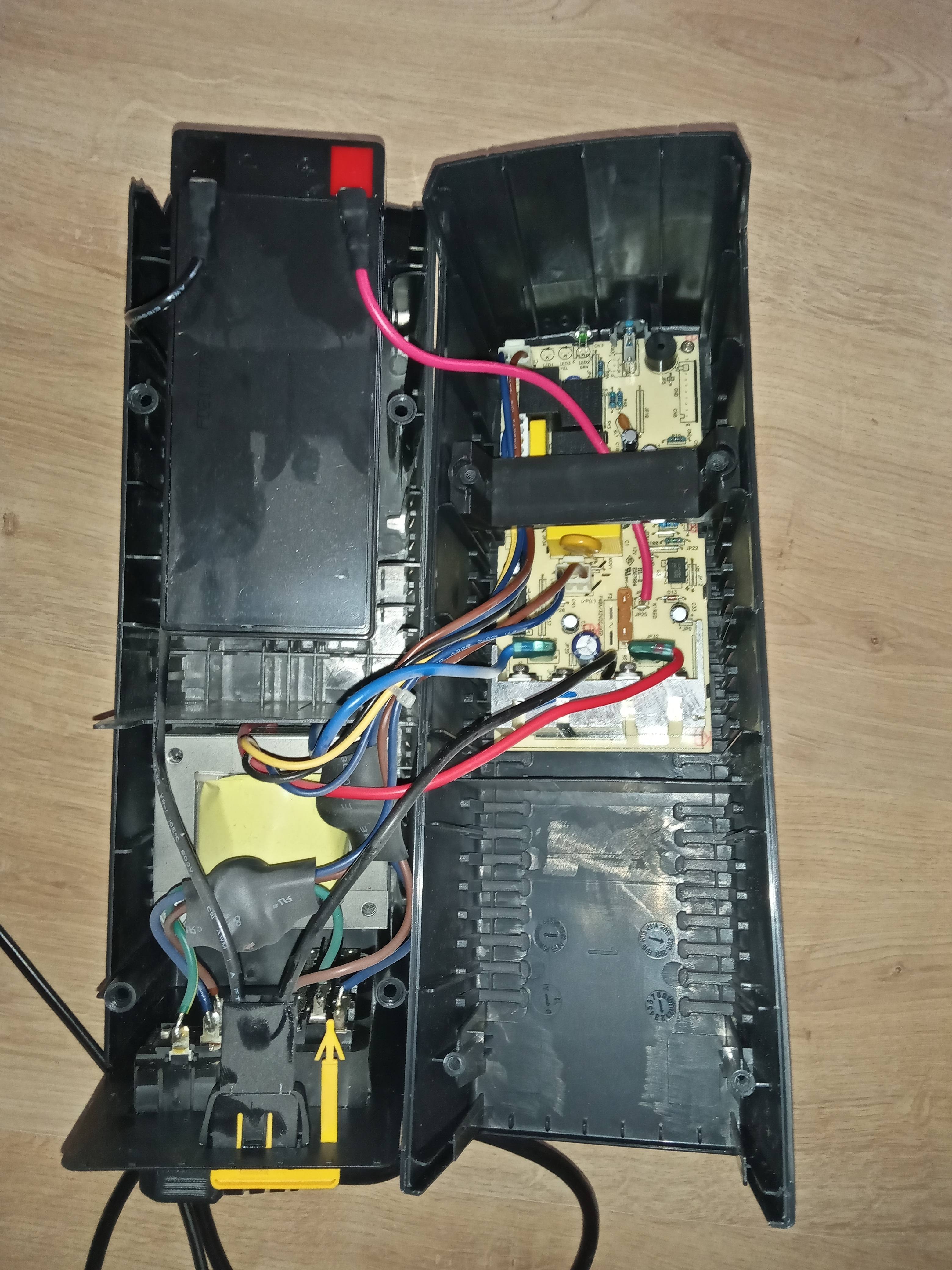

Ještě přikládám fotky. Vizuálně vnitřek vypadá v 100% pořádku. Ani pavouci se tam nedostali.
