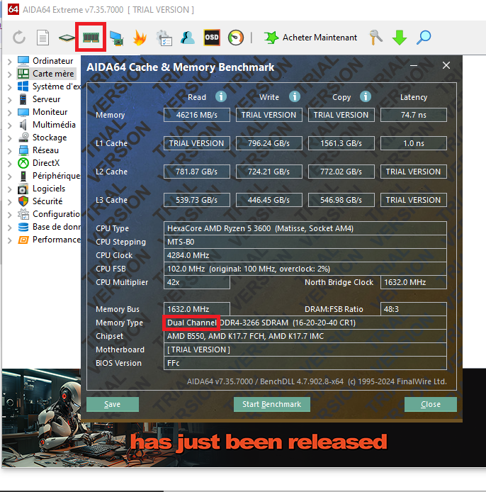

Tak v AIDA klikni na ikonu RAM → START.
![[99248-p-ram-png]](https://pc.poradna.net/files/99248-p-ram-png)
Jakou hodnotu mas v kolonce Memory Type viz obrazek :
