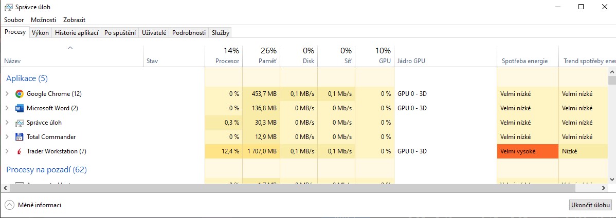

Přidat otázku mezi oblíbenéZasílat nové odpovědi e-mailem Program se začne sekat až uplně zamrzne
Mám problém pokud mám platformu spuštěnou jen na dolní liště obrazovky tak ve správci úloh Win je spotřeba velmi nízká pokud ji otevřu na plochu okamžitě naroste spotřeba na velmi vysoké a tím pádem se mi platforma začne sekat až nakonec úplně zamrzne a musím ji restartovat.
Sestava PC je Win 10 Profesionál – Procesor Intel Core I7- 8 jader , Paměť 32 BG DDR 4 , Grafika 1 Nvidia 4 GB DDR3, Grafika 2 – Nvidia 2 GB DDR5,Disk SSD 1TB , Monitory čtyři.

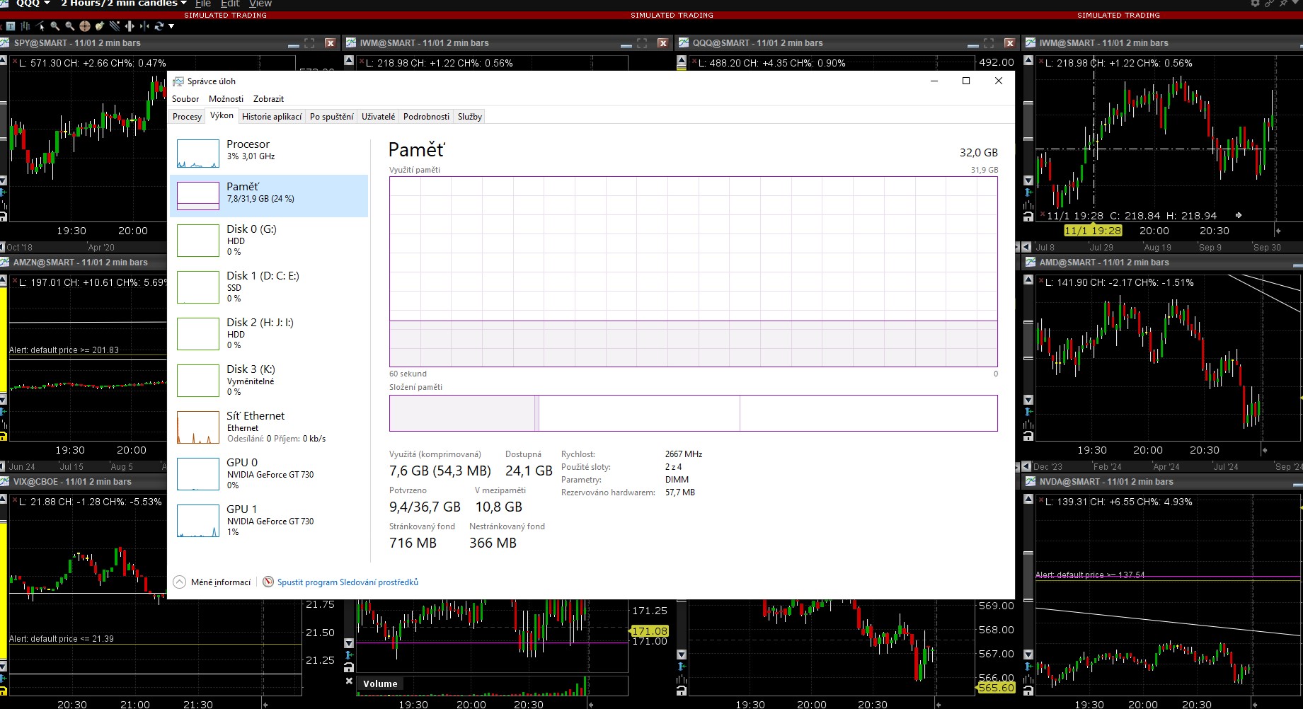

Veškeré aplikace aplikace fungují velmi dobře a rychle , načítaní systému je do 10 sekend. I tato a…
MZporadna 03.11.2024 16:03
MZporadna
Očividně to vázne na připojení ... zatížení CPU a spotřeba je sekundární a není příčinou. Prostě to…

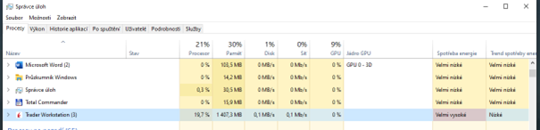

Na posledním obrázku vidím něco jiného ... data tečou proudem a CPU asi má co dělat.

Posledne screeny posielal dnes o 16:02 a tam nic takeho nieje. Kde to vidis?

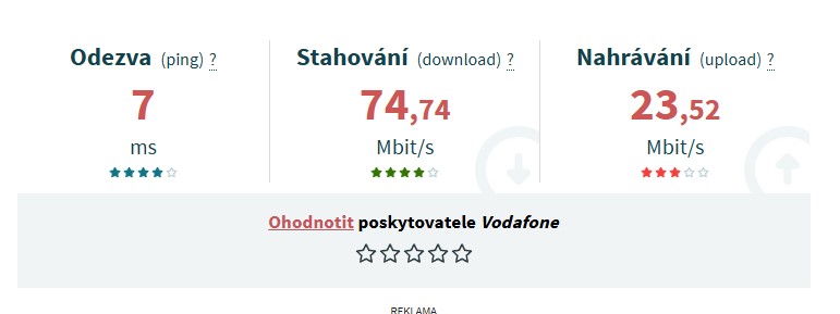

Myslíš obrázek internet.jpg? To je test rychlosti, ne aktuální zatížení sítě.
host 03.11.2024 17:59
Pochopil jsem to jako aktuální stav ...

Tak to bude asi omyl. https://rychlost.cz

Jo, jo, nečetl jsem tu litanii dost pozorně. Ale jak se ukázalo, asi to dusí Avast a 12 oken :-) pop…
dsa 03.11.2024 19:16

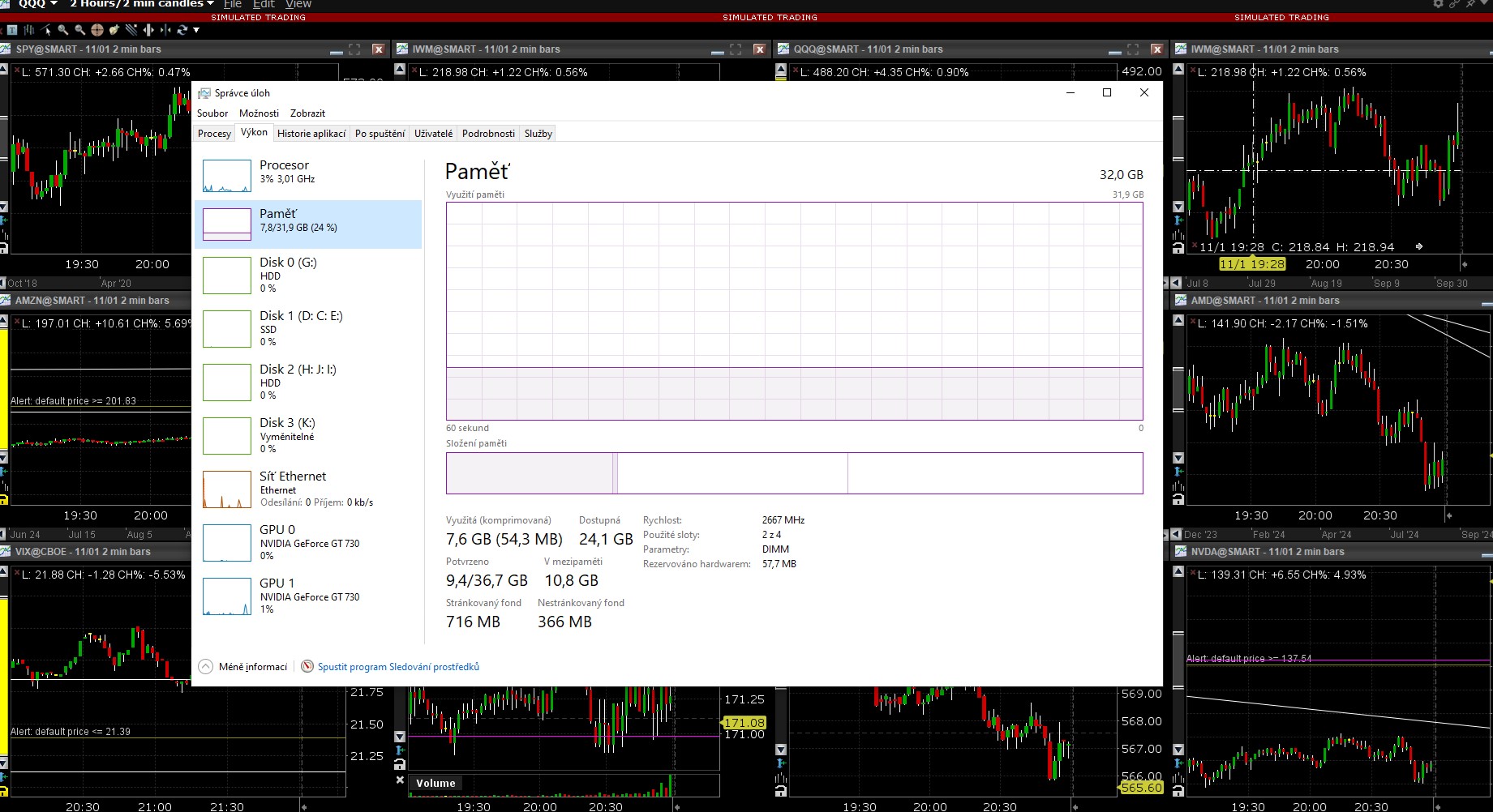

Mám tam 12 oken . A při největším zatížení se mi změní hodnoty ve správci procesi někdy na max% proc…

Platforma je Trader Workstation (TWS)
Grafická karta 1 : NVIDIA GeForce GT 730 - 2 GB DDR5
Grafická karta 2 : NVIDIA Zotac GeForce GT 730- 4 GB DDR3
Chtěl jsem vložit obrázek ale nevím jak!
používáš tam mechanické disky ze století páry + skoro nejshitovější ssd co existuje.
nechceš ten diskový odpad nahradit příčetným ssd na systém, případně dalším 2tb ssd na data?
to samé s těmi dvěma parodiemi na grafiky: v bazaru máš za pár šupů normálně se chovající grafiku se 4 výstupy.
Nerozumím tak PC jako ty možná máš doma strašné dělo ale já se ptám proč mi to dělá když to ostatním s jednou třetinovou konfigursací PC funguje normálně .Nahraju hry. SSD disk jsem koupil před pul rokem na kterém jede systém a ostatní disky mám na zálohy. A co se týče grafiky ostatní si vystačí s integrofanou grafikou na základní desce.Myslím že ta moje sestava zase není na tom tak špatně. Mužeš mi napsat jakou máš ty?

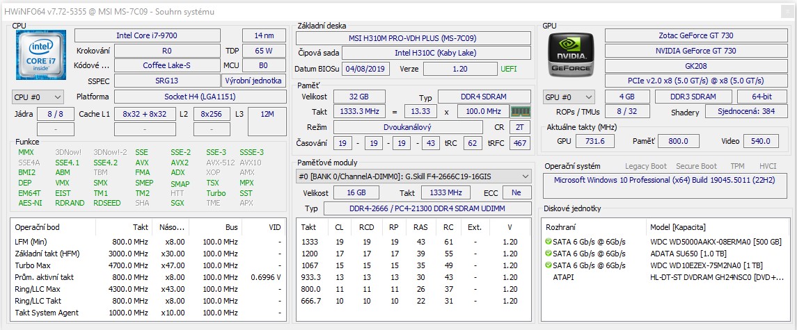

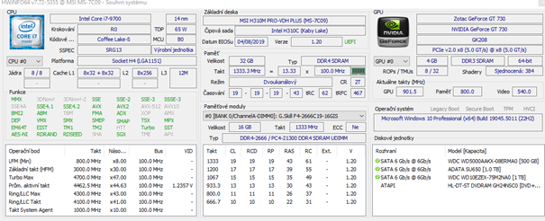

Jen se mi jedná co mě vrtá hlavou že se zvýší spotřeba energie ve správci uloh ve WIN jen když
třeba pohnu myší v platformě a tím se začne sekat platforma.

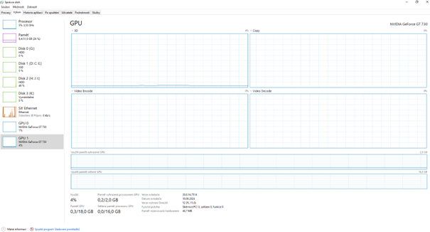

Výkon všech komponentů je na přiloženém obrázku
neumíš sem nahrát screen z normálního bitmapového editoru? nevidíš v něm, jak je zrůdně zmenšený a nečitelný? co ty vyčteš z toho obrázku "vykon.png" a proč ho sem teda dáváš?

Dokazes nahrat obrazok v normalnom rozliseni?
Neviem co vkuse riesis nejaku spotrebu energie ci co...nehovoriac o tom, ze nic take sa v spravcovi uloh nikde nenastavuje.
I tato aplikace Trader Workstation (TWS) se chová normálně dokud se nezvýší spotřeba energie ve Správci uloh .
Na otázku - funguje mu ta kombinace jeho dvou grafik v nejspíš jeho instalaci?
Nevím jestli je to uplně 100 % ale bylo mi to doporučeno z důvodu připojení vice monitorů ale funguje to .
Podporu na stránkách platformy jsem si už dávno prošel a mám ji nastavenou dle jejich návodu.
A ještě se zeptám na Internet stačí mi v načítání těchto dat z platformy TWS.
Pokusím se sem dát nové obrázky. Děkuji za odpovědi.
Nechaj si tam otvorenie 1-2 tie mensie okna, kde mas tie grafy s kurzami, ci co to je. Teraz ich tam mas 12, ci kolko. Ci sa to bude sekat aj potom. Tiez si zobraz spravcu uloh a TWS vedla seba na obrazovke a prepni sa do TWS. Ci sa zatazenie CPU, GPU a RAM nejak zmeni v spravcovi uloh. A sleduj ci sa zmeni, ked TWS zacne sekat.
K ovladačům - správný postup je vypnutí automatické aktualizace ovladačů a pak ruční práce, tj. nalezení a instalace ovladačů z webu výrobců zařízení. Jako první se instaluje čipset driver (k základní desce), po něm restart + další ovladače v libovolném pořadí. Je-li zařízení integrované (grafika, LAN, zvuk, ...), instaluje se z webu výrobce základní desky.
Na spotřebu energie ve správci úloh se nekoukej, je to nesmyslný údaj, a možná to máš rozbité právě tím, že nemáš nainstalovaný ovladač pro čipset.
Mimochodem - ty přečteš to bleší písmo na miniaturních obrázcích, co sem vkládáš?
Díky za tu odpověď k ovladačům – já jsem si myslel že pokud mám zapnuté automatické tak se stahují z webu výrobce. ( mám to zapnuté v Avastu kde se mi stahují všechny nové aktualizace na všechny komponenty) . Čipset driver k základní desce jsem asi určitě instaloval ale můžu ho ještě znovu pro jistotu přeinstalovat ?
K těm obrázkům už jsem to poslal znovu , doufám dobře .
