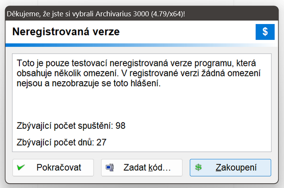

Tak jsem objevil Agent Ransack https://www.stahuj.cz/utility_a_ostatni/ostatni/agent-ransack/ a je to přesně to, co mi chybělo.
Před spoustou let se mi z velkého testování nejvíce osvědčil Archivarius.
Zkusil jsem, je skvělý, budu ho používat. Jen se s ním musím naučit, jelikož jsem hledal "skrytý tlumočník" (bez uvozovek) a našlo mi to výskyty, kde bylo "tlumočníka" "tlumočníkem"... A když jsem to dal do uvozovek, nenašlo to nic.
Výborně. Rád si tu přečtu zkušenosti.
Tak první zkušenost. Nevíš o jaká omezení jde?
Z hlediska vyhledávání, je to uživatelsky nepochopitelné, matoucí, zdá se to být nefunkční. Není to tak. Programátorem nastavené vyhledávání pouze umožňuje vyhledání všech tvarů uživatelem zadaného slova. Nutné je provést změny v nastavení. Nemůžu se teď podívat na nastavení do potřebného PC. Nevím, kdy se k němu dostanu. Archivarius je pro začátečníka náročný na zvládnutí. Přesto určitě doporučuji to nevzdávat a nesnažit se hledat jiný program. Program umí vše potřebné, jen je třeba vytrvat a uživatelsky to zvládnout. Program najde za pár sekud to, co jiné programy hledají dlouhé minuty. Rychlost je až neuvěřitelná. Úspěšně zprovozněno v desítkách advokátních kanceláří, kde program stále používají.
Protože má k dispozici index. Je fakt super.
Ono bude někde v nápovědě, jak hledat. Ale tu jsem nečetl.

Mě to třeba soubor *.txt ve kterém byla fráze ze dvou slov (hledal jsem tu frázi), která nebyla jinde, nenašlo. Našel to "Agent Ransack". Potom i tady zmíněný Archivarius, ale ten už je odinstalovaný, byl to trial, což se jeden dozví, až po prvním hledání.
