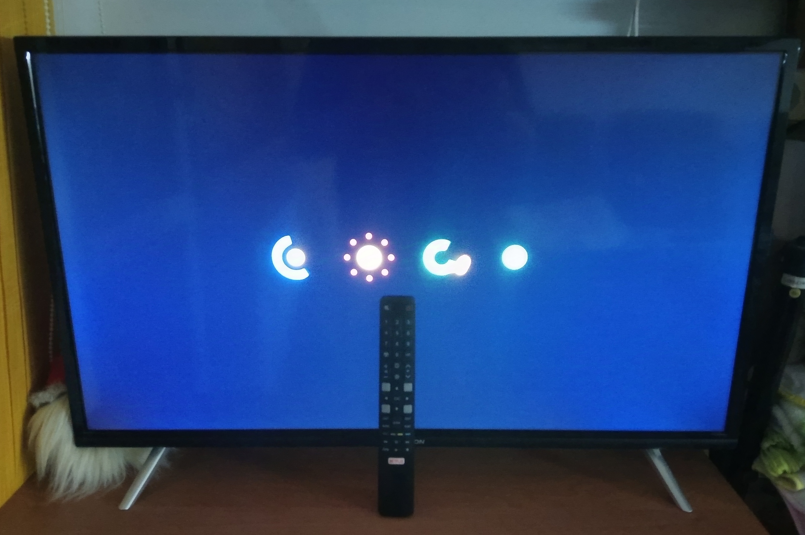

Zdravím, 3 roky stará TV Thomson 32HE5606, problém se startem. Než začnu řešit opravu servisem, není nějaká možnost vyřešit nějak? Po zapojení do elektriky naskočí nápis Thomson a pak ty 4 symboly (viz foto), co bývají tak minutu max a TV se zapne. Teď se tam ty symboly točí stále dokola a TV není schopna se nastartovat. Dá se nějak resetovat, tovární nastavení třeba, nebo fakt jedině servis? Vypnout se dá taky jen vytažením z elektriky.

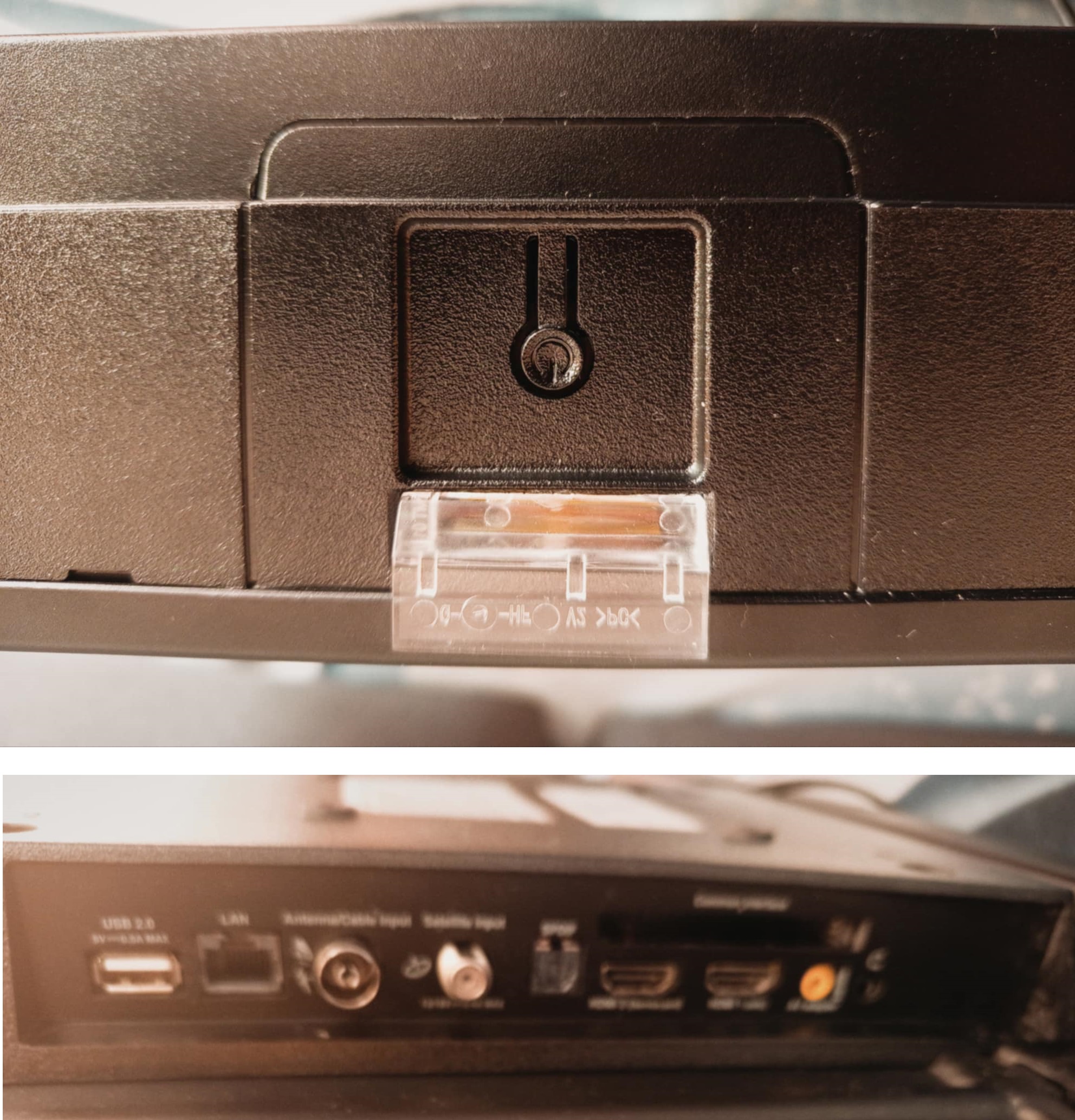

Dobrý den, mám stejný problém, jiné tlačítko na televizi než power opravdu není. Zkoušela jsem i p…

Kdy máš stejný problém, tak máš taky úplně stejný model televize, jo? Zkusila jsi jinou flešku? Stá…
host 27.11.2024 20:46
Ano, stejný model televize, vyzkoušeny dvě flashky, stažený tady sdílený soubor.... Kromě verze 391…
Zkoušela jsem i postup s updatem softwaru, úspěšný je do fáze zahájení updatu - poté se objeví hláška "System update failed, please try again." Nenapadá někoho čím by to mohlo být/co dalšího vyzkoušet? Jediné, co mě napadá, že by mohla být plná paměť, jestli to s tím může nějak souviset.
