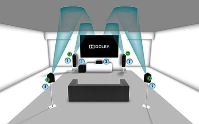

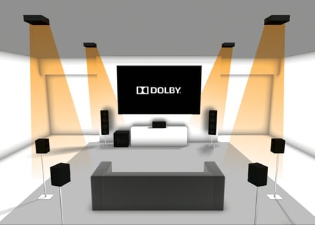

Je to řešeno skutečně individuálními reproduktory které jsou umístěné v prostoru, na stropě, a nebo repro namířené na strop/nahoru k odrazu zvuku
Ono to ve finále není tak jednoduchý jak to vypadá. Hodně záleží na místu možnosti repro a jeho počet v konfiguraci samotných repro 5.1.2. Toto je základ. Nebo 5.2.4 kde druhé jsou SUB, třetí, vrch nebo odraz

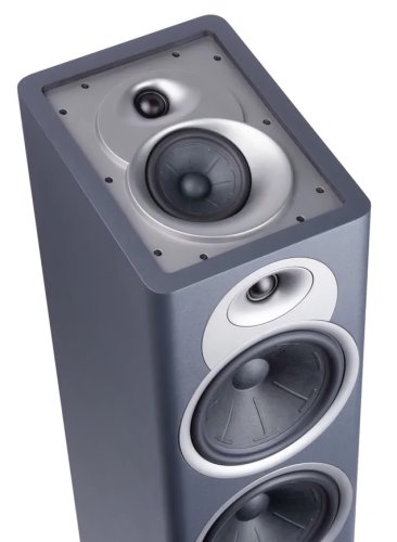

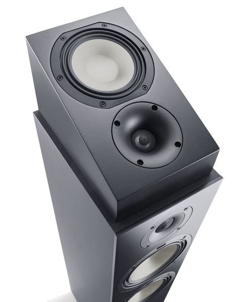

Ještě teda vzor pro představu jak vypadají repro ve předu s přídavným ATMOS využívající odrazu od stropu, normální repro, jen přizpůsobený tvar, nic víc, obrázky ilustrativní
Repro přivrtaný na stropě si dokážeme představit, snad...jo
