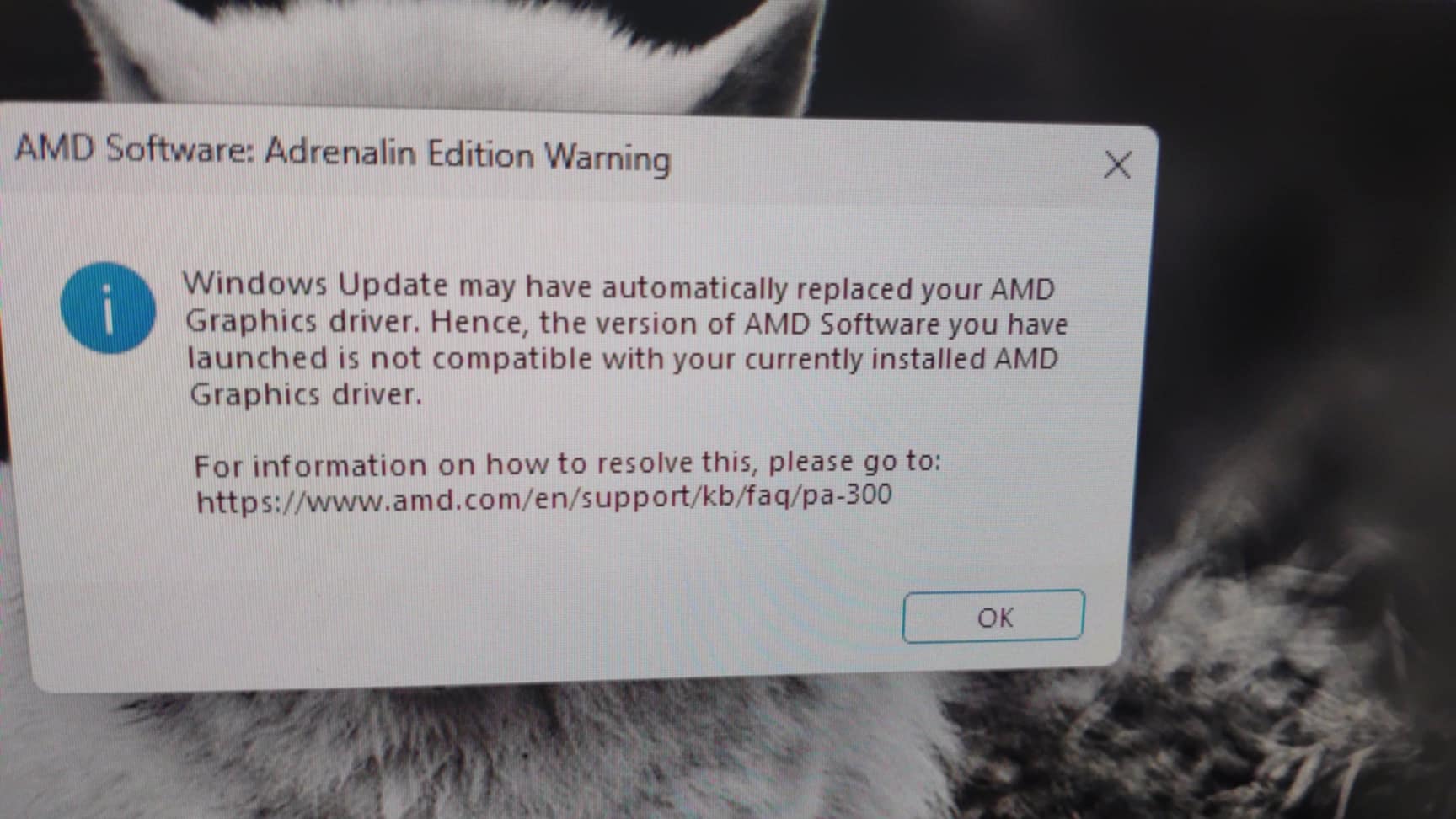

Přidat otázku mezi oblíbenéZasílat nové odpovědi e-mailem Moje grafická karta není kompatibilní
Dobrý den, dnes mi po spuštění pc vyskočila hláška, že verze AMD není kompatibilní s ovladačem. Když jsem klikla na odkaz, který mi hláška nabízela, tak mi napsalo, že ovladač nebyl k nalezení. Ovladač jsem kontrolovala a mám ho aktuální, tak vůbec nevím, co to po mě pc chce. Nevíte někdo prosím? Děkuji za případné rady ;) Vše viz přílohy

Najdi/stáhni správný, aktuální AMD ovladač. Nainstaluj, restart a zakaž aktualizaci ovladačů.

Pokud ten AMD software nepoužíváš a nemáš žádné jiné problémy, tak ho prostě odinstaluj.

to jsou asi wirdows11, možná na starším nepodporovaném hw, to je celkem jedno. tím spíš se ukazuje,…
lední brtník 26.11.2024 17:35

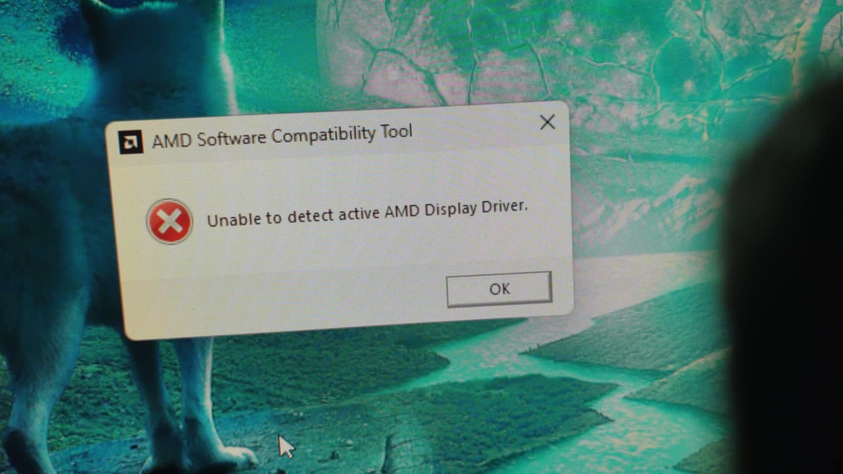

a když jsem klikla na nástroj AMD, tak mi to napsalo, že nemohli v mém systému detekovat grafický pr…
Denča30 26.11.2024 17:36
Denča30
... protože chybí ten ovladač.

aha tak já ho zkusím stáhnout

Nejdřív bych ale stávající ovladač odinstaloval, jestli tam teda nějaký je pomocí DDU https://www.gu…

Dobrý den, tak jsem ten AMD software adrenalin edition odinstalovala a už mi nic při startu pc nepíš…

??? Jakou teda máš GPU ??? Vypadá to, že si děláš prdel ... pokud nemáš AMD GPU, tak je blbost inst…

mám grafickou kartu Nvidia geforce rtx 4060

aha takže to nemusím instalovat? Mě předělával v servise grafiku asi před dvěma měsíci a měla jsem t…

Pro Radeon se instalují ovladače AMD, pro GeForce se instaluje NVIDIA. ;-)

V tom případě už to měli odinstalovat v servisu. Po výměně to tam bylo naprosto zbytečně.
tím spíš se ukazuje, proč je dobré zakázat automatické aktualizace ovladačů tupým mrchosoftem, který není výrobcem toho hw: ve win10 profi to šlo, win11 nevím, home verze neznám.
ovladače: zakazuje se to někde ve windows update, já to mám přepsané politikami, tak se mi to nezobrazuje.
reg add HKLM\SOFTWARE\Microsoft\Windows\CurrentVersion\DriverSearching /v SearchOrderConfig /d 3 /t Reg_dword /f
reg add HKLM\SOFTWARE\Policies\Microsoft\Windows\WindowsUpdate /v ExcludeWUDriversInQualityUpdate /d 1 /t Reg_dword /f
no a co se současným nadělením? nechat někoho, ať ti to spraví.
- odinstalovat ovladač grafiky
- přeinstalovat chipset driver
- po restartu nainstalovat funkční ovladač od výrobce pc/ntb nebo od amd. na winupdate se vykašlat.
Nejdřív bych ale stávající ovladač odinstaloval, jestli tam teda nějaký je pomocí DDU https://www.guru3d.com/download/display-driver-uninstaller-download/
Restartuj PC a nainstaluj manuálně správný ovladač, potom zase restart PC a máš hotovo. Správný ovladač stáhneš ze stránek výrobce grafické karty, ale fungují i ze stránek AMD.
Dobrý den, tak jsem ten AMD software adrenalin edition odinstalovala a už mi nic při startu pc nepíše :-) Četla jsem, že je to program na zlepšení grafiky. Takže nebude vadit když ho nebudu mít v pc? Nebo ho raději mám nainstalovat zpátky? Ono mi to totiž zpátky nainstalovat nejde. Při instalaci píše, že se něco pokazilo (chyba 173). Já mám ještě program Nvidia app na vyvážení grafiky. Tak mi stačí jeden.
Co to bylo za servis, že tam dávali jinou grafiku a neodinstalovali původní ovladače a nenainstalovali správné? Příště se takovému "servisu" vyhni. Ušetříš čas, peníze a hlavně případné problémy. Podle popisu to bylo diletanství servisu. Myslím, že bys to sama zvládla líp a hlavně by to fungovalo na první dobrou. To tam jako nikdo z toho "servisu" neotestoval a ještě si troufnul nechat si za to zaplatit?
