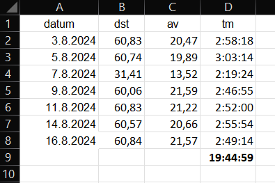

Mám v tabulce údaje
datum dst av tm
03.08.2024 60,83 20,47 2:58:18
05.08.2024 60,74 19,89 3:03:14
07.08.2024 31,41 13,52 2:19:24
09.08.2024 60,06 21,59 2:46:55
11.08.2024 60,83 21,22 2:52:00
14.08.2024 60,57 20,66 2:55:54
16.08.2024 60,84 21,57 2:49:14
čas ve sloupci tm se vypočítává ze vzorce =KDYŽ(C2="";"";HODNOTA.NA.TEXT(B2/C2/24;"h:mm:ss"))
Problém je když chci sečíst časy ze sloupce tm vzorcem =SUMA(D2:D472) tam dostanu výsledek 0:00:00. Důvodem je čas v textovém formátu ve sloupci tm z funkce HODNOTA.NA.TEXT, kterou potřebuji pro korektní zobrazení času.
Změna formátu buněk v sloupci tm na čas *13:30:55 nepomohla. V buňce, kde je SUMA je formát času vybrán jako vlastní [h]:mm:ss aby zobrazil celkový počet hodin.
Řešením je funkce ČASHODN(D2) v pomocném sloupci a roztáhnout ji na všechny řádky a to pak sečíst a pomocný sloupec skrýt.
Jde to nějak udělat i bez toho pomocného sloupce? Součet přes SUMA(ČASHODN(D2):ČASHODN(D472)) celkem logicky nefunguje.
Nerozumiem....
Ľudskou rečou: ak je bunka C2 prázdna, tak výsledok má byť prázdna bunka D2(tm), inak sa má vykonať výpočet B2/C2/24 a ten sa doplní do tm ???
Ak je to tak, mne to funguje akurát vzorec mám po anglicky if a samozrejme posledný argument tam nemá čo robiť "h:mm:ss"
=IF(C2="";"";B2/C2/24)
celý stĺpec - všetky bunky (tm) mám formát vlastný h:mm:ss
Díky, funguje to. Perfektní.
Problém jsem si vytvořil sám použitím funkce HODNOTA.NA.TEXT. Stačilo použít formát pro čas.
