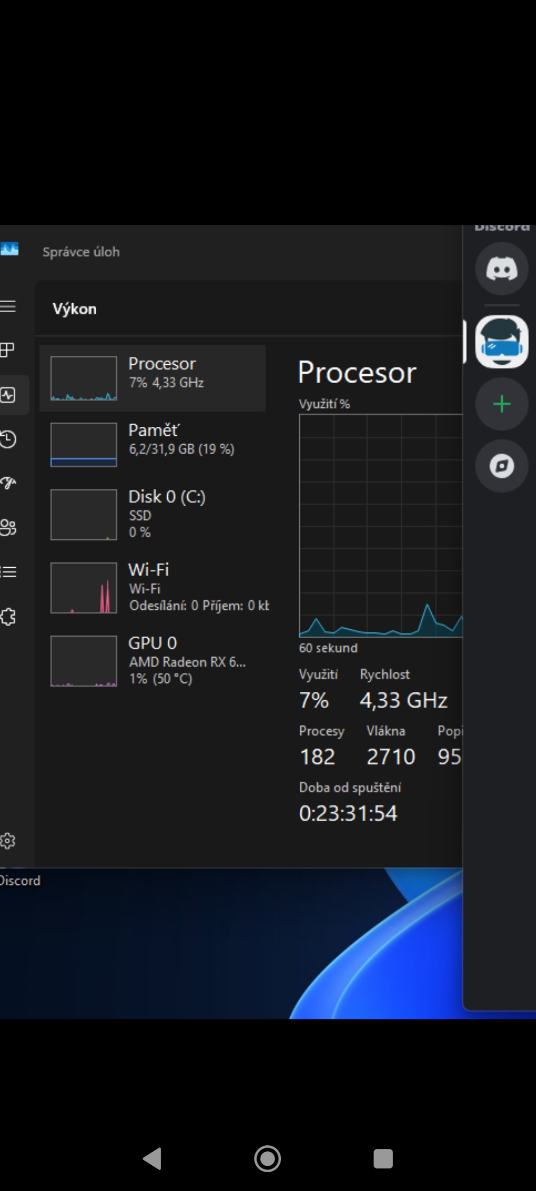

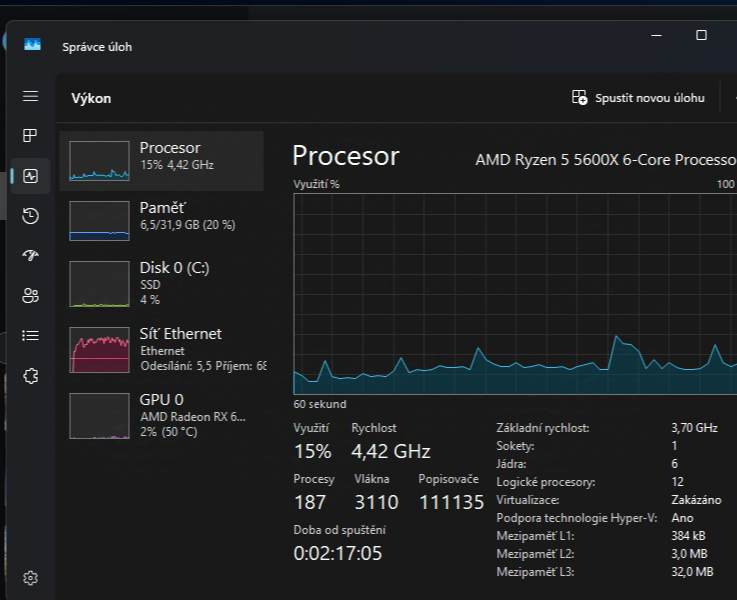

Dobrý den. Chtěl bych se zeptat, zda je něco špatně nebo je to v pořádku. Mám procesor 5600x a desku gigabyte a zdá se mi, že procesor zbytečně tsktuje na vysoké frekvence i když nic nedělám a jsme jen na ploše a zapnutý správce úloh. Základ je 3.70 a v nečinnosti to tsktuje někdy až na 4.3 GHz. Co může být špatně? A přitom je využití třeba 10%. Jen bych chtěl vědět, zda je to v pořádku. Děkuji za odpověď.

Síť vytezovlao stahování hry ze steamu. Ale dělá to i když nestahuji nic. Viz příloha teď.

Přepni logické procesory, ať jsou vidět samostatně Pravoklik v tom everestu a vybrat edit: je dost…

Ty nič nemusíš "dělat", ale je tam na pozadí nejaká aktivita...pozri si disk a sieť... P.S. CPU nem…

Stahoval sem hru, ale dělá to i bez toho. Spíš mi jde jen o to jestli to neznamená něco špatně, něja…

Dal jsi obrázek ze Správce úloh záložku Výkon. Tam ale vidíš jen celkové zatížení CPU. Když se přep…
Když se přepneš na první záložku Procesy a klikneš na název sloupce Procesor, seřadí se procesy podle toho, jak zatěžují CPU. A hned bude jasno.
