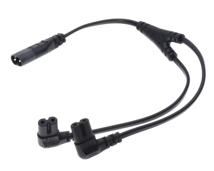

SSD Crucial + rámeček 2,5" - disk má na sobě napsáno 1,7A
Televize je LG, má 1x USB 2.0 což dává podle specifikací 0,5 A
Blbý je, že není kde brát další A (konkrétně do 2A).
Jelikož TV je na stěně a je tam vyveden pouze 230 V - konkrétně IEC C7 (taková ta osmička NulákFáze)
Objednal jsem z Alíku rozdvojku ze samice IEC C8 na 2x IEC C7. Jedno IEC C7 jsem zastrčil do TV a druhý IEC C7 jsem ucvakl a přidělal zásuvku (dvoukolík) na kabel.
Do zásuvka jsem dal USB nabíječku, která napájí USB Hub (3 x USB 3.0). USB Hub má napájení 5V/2A.
Externí SSD disk v rámečku jsem připojil dvoukabelem USB (rozbočka) do USB Hubu 1 a 2 (poslední 3 USB je volný).
USB Hub jsem zapojil do LG TV.
Vypadá to pěkně, krásná práce, jsem na to pyšný. Vše v černé, atd...
No a víte co řekla TV?
Že ten disk bude používat pro přehrávání obsahu, ale NEBUDE nahrávat, protože je to připojeno přes USB Hub - připojte disk přímo, KONEC.
Tuto informaci jsem pak i dokonce našel v LG manuálu.
Přes USB Hub nebude fungovat nahrávání.
Takže jsem to opět odštípal, připojil pouze USB flešku a budeme flašku používat pro nahrávání a ostatní obsah tam budeme dostávat přes DLNA.
NASku nemám, takže jsem DLNA server rozchodil na Linuxu, stačí pouze zapnout PC (ani se nemusí přihlašovat).

Blbý je, že za TV nemám napájení navíc. Je zavěšená a je tam husím krkem vyveden nezbytný počet kabe…

Tak to projektant špatně propočítal průměr husího krku. :-p Máš tam natažený LAN? Šel by použít PoE…

Blbý je, že za TV nemám napájení navíc. Což o to, existují různé prasárničky.
host 16.12.2024 18:03
Tohle jsem hledal, odkaz kde to koupit?
FixExa 17.12.2024 13:51
FixExa
V e-shopu. Mám to hledat za tebe, jo? Případně se takový kabel dá rovnou vyrobit, je to IEC C7.
host 17.12.2024 13:54
To vím, ale nenašel jsem tuhle redukci. Teď jsem ji našel na Alli... Jako: 1PC IEC 320 C8 2Pin Male…
FixExa 17.12.2024 14:27
FixExa
Televize podporuje LAN, WiFi, a DLNA => nechceš se na USB disk vykašlat? ;-) Jinak lze použít tohle…
