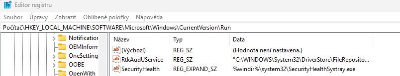

vadně zakázané programy z "pospuštění" budou nejspíš v registrech:
HKEY_LOCAL_MACHINE\SOFTWARE\Microsoft\Windows\CurrentVersion\Run\<nějaká disabled větev>

ty dva řádky ve větvi "run" znamenají, že se spouští.
protože je tu jen maličký výřez z obrazovky, není vlevo vidět, jestli je ještě něco vnořeného pod klíčem "run", třeba s názvem "disabled".
