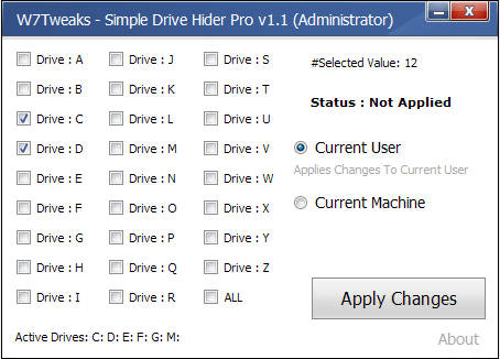

![[w7t___simple_windows_drive_hider_pro_by_rmgrms_d4ht4ib-375w-2x.jpg]](https://images-wixmp-ed30a86b8c4ca887773594c2.wixmp.com/i/b88ab3f2-178d-4567-ad21-32f1a24d3723/d4ht4ib-ebb7d254-d7a2-4aed-a35e-a04c6fcdfa54.png/v1/fit/w_454,h_326,q_70,strp/w7t___simple_windows_drive_hider_pro_by_rmgrms_d4ht4ib-375w-2x.jpg)
Alebo si niekde stiahni
Za mě doufám že máš ještě staré SSD, můžeš to zkusit znovu a lépe
Už toto nechápu jako ty. Správa ho nevidí a má písmeno E patrně v průzkumníku
Toto spíš bývá naopak
Jinak by bylo možno ho skrýt nějakým smysluplným managerem, například - - https://www.partitionwizard.com/partitionmagic/portable-partition-magic.html

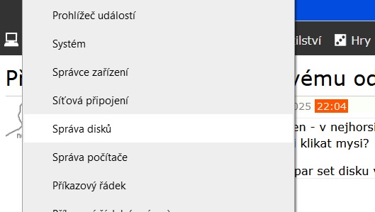

za celou dobu te nenapadlo sem dat screen - v nejhorsim z diskmgmt.msc, v lepsim pripade z externiho partition manageru.
cekas ze za tebou nekdo prijede a bude ti klikat mysi?
protoze tomu co tvrdis neverim, uz jsem par set disku videl a zajimalo by me specificke usporadani nastroje, kteremu ty rikas "sprava disku".
A tebe za celou tu dobu nenapadlo, že dotaz na problém řeším z jiného počítače, tak asi horko těžko přiložím screen? Opravdu nečekám, že za mě bude někdo klikat, pouze jsem se slušně zeptal na možné řešení problému, na který jsem narazil a někdo se s ním už mohl setkat. Že tomu nevěříš je čistě tvá věc, nikdo ti nebrání můj dotaz ignorovat. Správou disků mám na mysli správu disků.

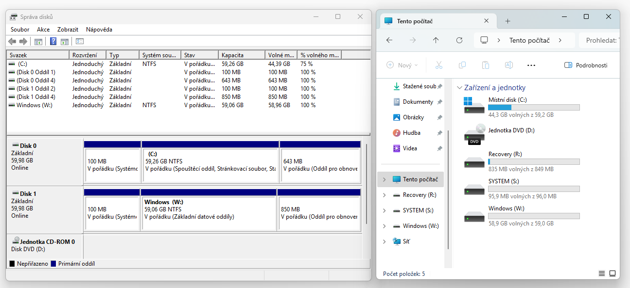

I teď jsem to zkusil. Přidal jsem další disk, pomocí diskpart na disku vytvořeno klasické rozložení msr + efi + windows + recovery, ty tři poslední oddíly přiřazené písmena... A ve správě disků efi oddíl písmeno nemá.
![[99541-sd-png]](https://pc.poradna.net/files/99541-sd-png)
Jestli ty máš jinou zkušenost, neberu ti ji. Já mám zkušenost tuto.

3) Já jsem ti to tu už psal i s obrázkem...
Jak ti to mám jinak vysvětlit? Tak ještě jednou, Správa disků nezobrazuje písmeno u efi oddílu, bez ohledu jestli není nebo je efi oddílu písmeno přiřazené a nejde tam pak tedy ani písmeno odebrat, i když je efi oddílu přiřazené.

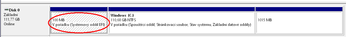

To, že má disk efi oddíl, člověk ví třeba podle Správy disků, je to tam uvedeno, navíc tazatel psal, že ve Správě disků tam ten oddíl písmeno nemá... přičemž ve Správě disků se ten oddíl nazývá Systémový oddíl EFI, tedy přesně tak, jak ho tazatel napsal. Já si dokážu živě představit, že někdo zná Správu disků, ale nezná nebo se bojí diskpartu.
