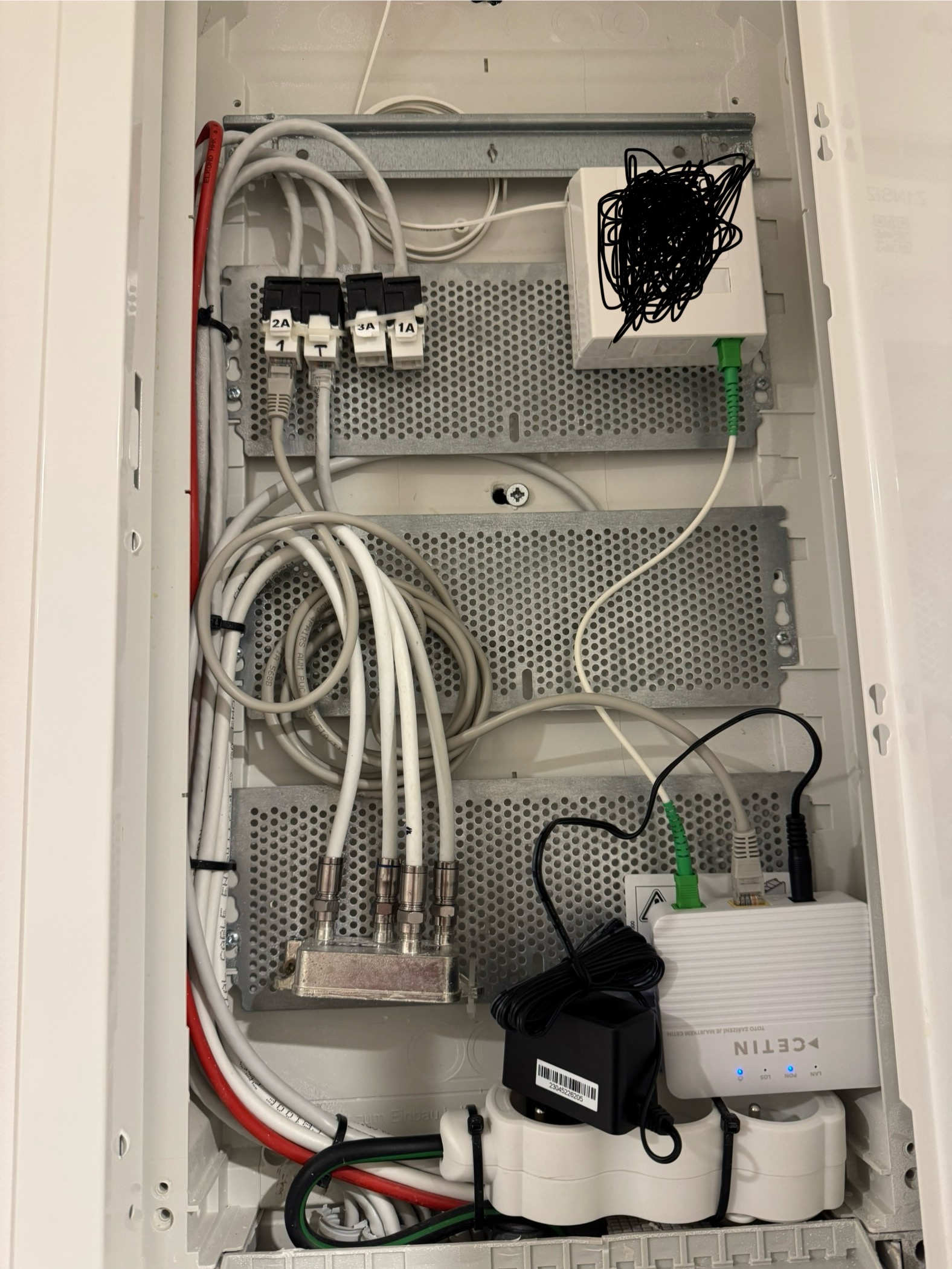

V prílohe posielam fotku ako vyzerá skrinka + modem do skrinky by bol ideal keby mal max 8CM hrúbku aby sa tam zmestil.

Áno tie 4 zásuvky sú u mňa v chodbe v byte. Určite nechcem zatvárať router v skrinke preto chcem dák…

Načo potrebujem router ? Ten už tam podľa mňa mám nainstalovaný od Vodaphonu [] Toto čo mi tam nain…

Aha takže už asi chápem.. To ONT (Fiber Modem) co mi tam nainstal technik podporuje len 1 device. T…

Alebo to chápem zle a aj tak do tej chodby potrebujem router aby som vytvoril sieť ? Ak áno vieš mi…

Do chodby (v byte) - čož je tá skrinka ako som odfotil kde technik dával tu krabičku na zmenu optiky na internet kupim
Toto čo mi tam nainštaloval technik tú bielu krabičku dole v pravo to je router nie ? Mení internet na ethernet. S týmto setupom čo vidíš na obrázku tak izba 2a (ta je prepojená s tou bielou krabičkou) by už mala mať intenet. Ja potrebujem switch ktorý napojím na tú blieku krabičku a pošlem internet do 2A a do 1A miestnosti. Mrkni na image co som nahral
Správne ?
To ONT (Fiber Modem) co mi tam nainstal technik podporuje len 1 device. Takže ak zapojím switch a do tých zásuviek 2 zariadenia tak bude fungovať iba 1 lebo to ONT nepodporuje viacero zadiarení kvoli IP adrese
Tak nic no. TV pujde na WIFI
Ten Dream Machine tam určite nenapchám a príde mi zbytočné kupovať další router na správu siete ked budem mať Dream Machine

To, co mas od Cetinu je ONT, v skratke menic z opticky na metaliku. K nemu na 99% nemas pristup, pretoze samotny Cetin ponuka pre zakaznikov koncove zariadenia a to klasicke Wifi routre, cize odporuca evidentne taketo zariadenie.
Podla mna si teda zan mas dat svoj vlastny wifi router.
A uz sme tam, kde sme boli, cize router do krabice, nejake AP na vhodne miesto.
UBNT som ti odporucil ako celok, vseobecne, ale premyslaj dopredu.
Ak chces mat doma nejaku peknu wifi postavenu na UNIFI nekupuj si EDGE, pretoze su to 2 rozdielne systemy.
Premyslaj nad sietou ako celkom a nie, ze kazdu cas kupujes osobitne.
Alre kludne si ho kup, funkcne to bude.

https://www.alza.cz/ubiquiti-unifi-cloud-gateway-ultra-ucg-ultra-d12372106.htm?o=1 ---- ROUTER
https://eu.store.ui.com/eu/en/products/udm --- WIFI do izby
Dúfam že už to mám správne ? Ak by ste mi to len mohli porvrdiť.

Okay chlapy zmena plánov. Keďže som o niečo múdrejší vďaka vám
https://www.alza.cz/ubiquiti-unifi-cloud-gateway-ultra-ucg-ultra-d12372106.htm === router do skrinky na chodbu (prípadne ak nejdem cestou že celá sieť bude unifi lebo nemajú moc dobré wifi routery - poraďte iný)
https://www.alza.cz/ubiquiti-unifi-gateway-max-uxg-max-d12571479.htm === prípadne tento ake keďže budem mať iba 1Gb/s tak cloud gateway by mal byt postacujuci
Cez neho pošlem internet do miestosti 1A -> napojim TV
2A -> potrebujem WIFI router.
Poraďte mi niekto dobrý wifi router ktorý sa bude hodiť na byt o veľkosti 90m2 + 70m2 záhrada. Bude umiestený v strede bytu. Všetky steny sú so železobetónu.
Chcel aby idealne pokril celý byt dobrým signálom.
Ak to mám stále pomýlené a toto čo popisujem nebude fungovať tak to vypínam a budem bez internetu
