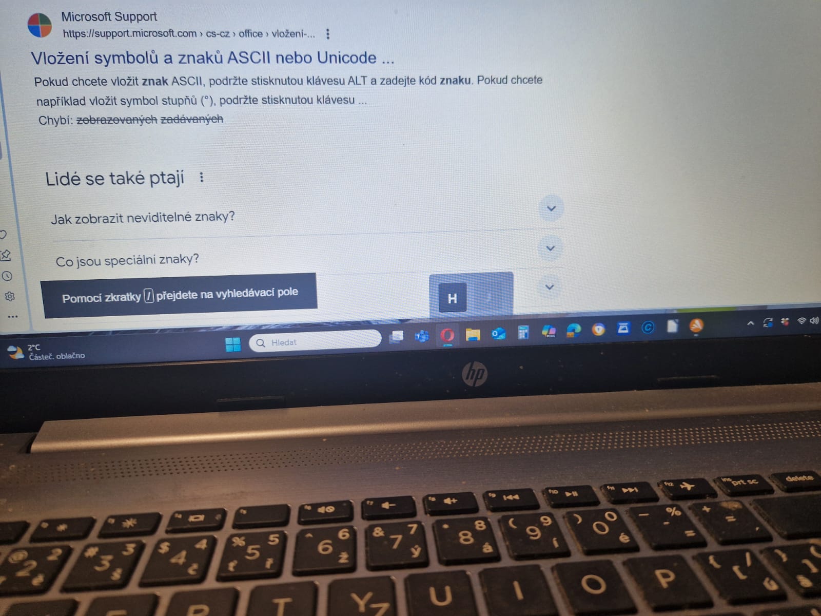

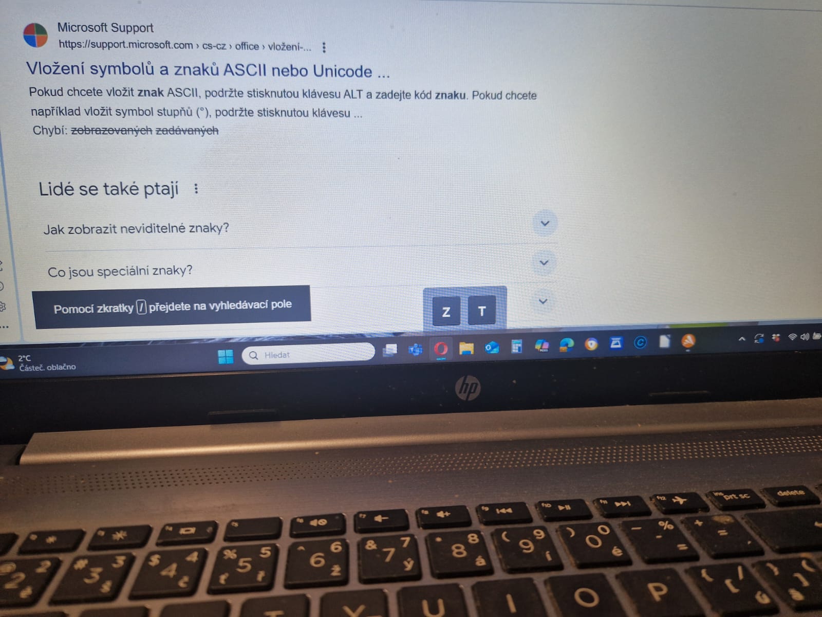

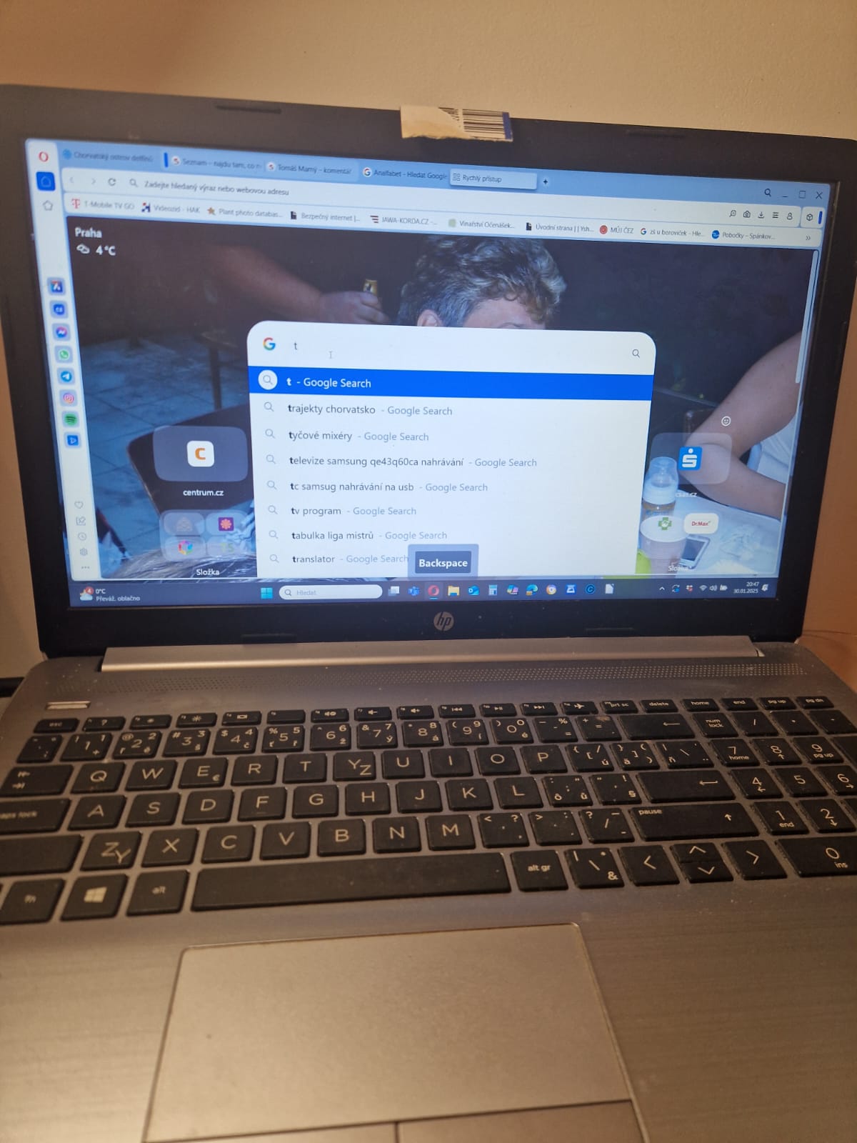

Dobrý den, (dotaz už tu jednou byl) - vždy když stisknu nějaké písmeno na klávesnici (znak, mezerník, enter, backspace, číslo) napíše se to, zobrazí na obrazovce v černém rámečku nad základním panelem. Nevíte co s tím? Jak to zrušt? Notebook HP - Win11. Děkuji za odpověď.
Podle popisu to vypadá na zapnutý KeyCastOW - zkus ho vypnout/odinstalovat

Nemáš náhodou nějaký software na nahrávání obrazovky?

Pokud vím, tohle systém sám od sebe neumí. Takže musí jít i nějaký jiný software. Podobných je ale b…
Wikan 31.01.2025 10:46
Takže nemáš nainstalovaný např. iTop screen recorder? Zkus Alt+K.

Ano, ano, ano. Děkuji, děkuji, děkuji. Bylo to ono. Děkuji i Všem ostatním co přispěli radou, pomocí…

Právě že nedivím. Přečetl a proto jsem to napsal znovu, jinak a přidal i fotky.

Pravděpodobně se jedná o tzv. caret (highlighted text cursor).

V rychlosti jsem se snažil vyhledat možné příčiny. Nemám s řešením zkušenosti. Smysl má zkusit hleda…
