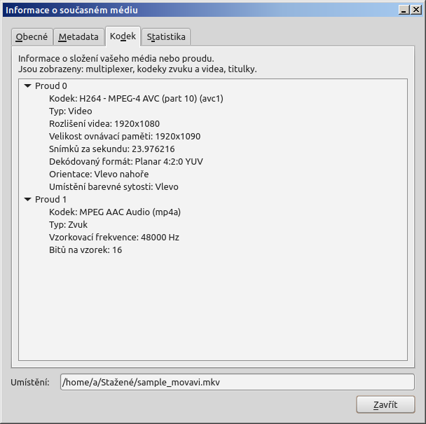

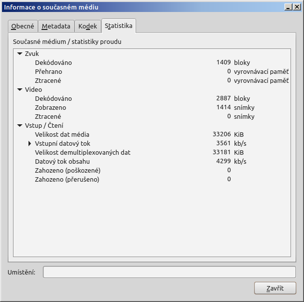

Já taky žádnej zvuk neslyším ani v celuloidu (systémový přehrávač v linuxu) ani ve VLC. Takže problém bude nějaký hlubší. Přitom zvuk tam podle informací VLC je ale je slyšet ticho, a přehráno 0 bloků, takže kdo ví, co tam ve skutečnosti je.

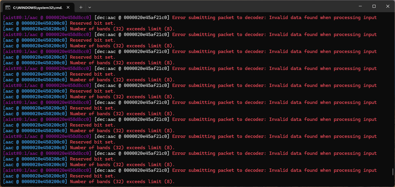

ffmpeg při pokusu zpracovat audio vstup háže hromadu errorů tohoto znění:
"Error submitting packet to decoder: Invalid data found when processing input"
A nic se nezpracuje.
