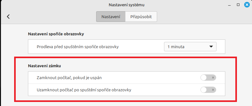

Sepsal jsem si kompletní návod, co po instalaci provést - zautomatizovat. Pro verzi 22 tam mám ohledně napájení a hesla toto:
[+] Správa napájení - Zabezpečení - všude vypnout zámek obrazovky a relace,
nastavit časy úspor, pokud chybí akce Vypnout po přiklopení víka, bude se řešit později

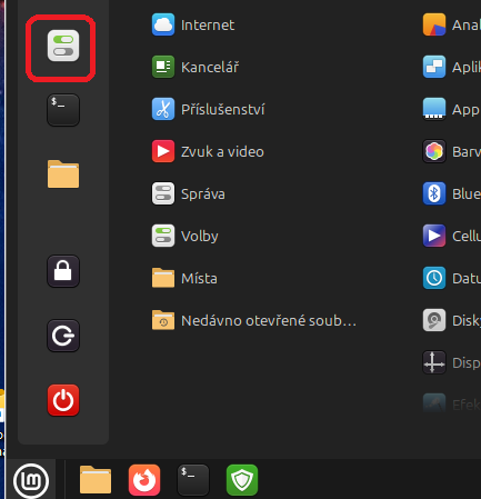

Pokud to neumíš najít, tak:
Vlevo dole nabídka Whisker (logo Mint)
Vpravo nahoře Správa nastavení
Správce napájení
Záložka Zabezpečení

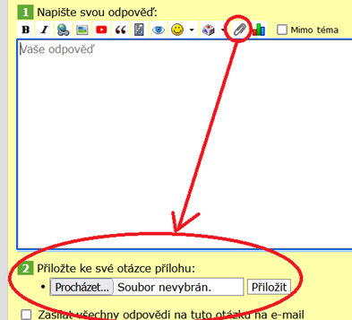

Obrázek nevkládej na cizí úložiště, ale přímo sem, na Poradnu:
![[99727-vlozeni-obrazku-png]](https://pc.poradna.net/files/99727-vlozeni-obrazku-png)
Ta zkrácená adresa není obrázek. Musíš použít celou cestu...
A není nutné to nahrávat někam do Tramtárie (kde to po nějaké době smažou), když to můžeš nahrát přímo sem, jak píše Zdenál.
OK, už je mi to jasný
a lifehack: poté, co si uděláš tagy pro obrázek, tak můžeš přílohu vložit do tohoto tagu pomocí drag&drop

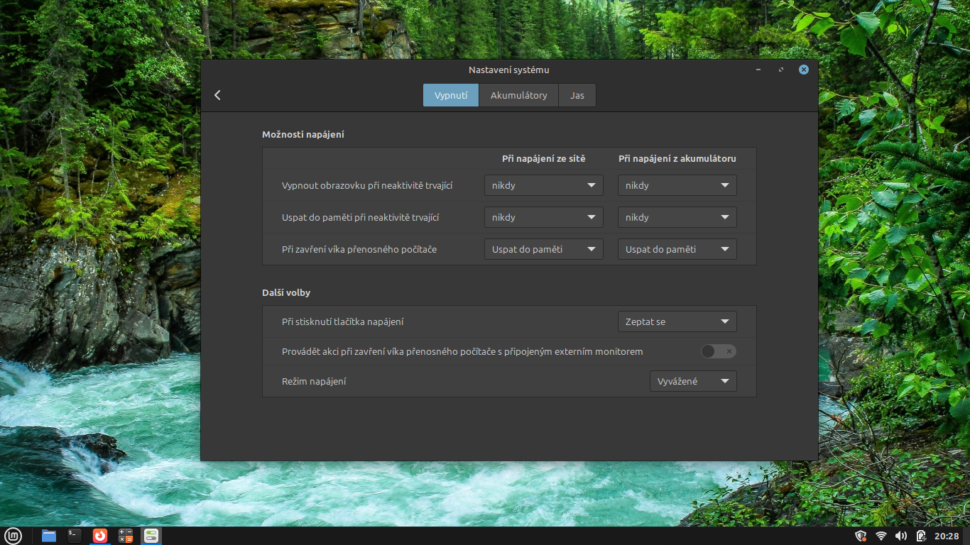

Tenhle postup mi funguje:
Tači, přesně takhle to mám nastavené. Su blbý jenom trošku. Furt to po vzbuzení chce heslo. Jsem asi prokletý.
Toto.
OK, ale chování po uspání řeší právě ten první slider... leda by se ten stroj ve skutečnosti neuspal, ale úplně se vypnul.
Pak by ti mohlo pomoci zapnout autologon:

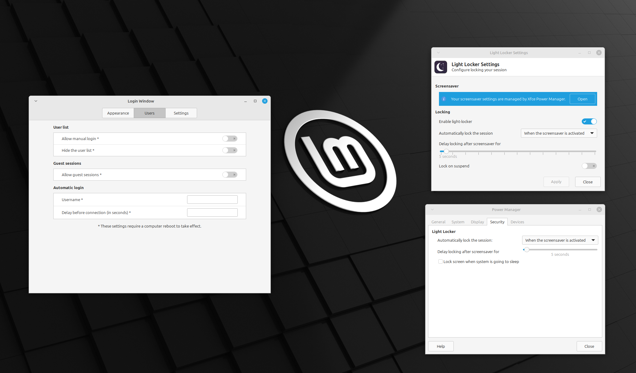

To zamykání právě že řeší spořič obrazovky. Podívej se na obrázek, v jednom okně je možné nastavit i automatické přihlašování konkrétního uživatele.
Ohledně v obrázku viditelného nastavení: "Delay locking after screen for" X sec.
Možná by pomohlo změnit dobu zpoždění zamykání po aktivaci spořiče obrazovky přes terminál?

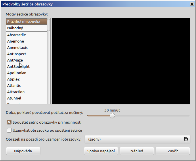

Nabídka "start" / Ovládací panely / Šetřič obrazovky (ve skupině vzhled a chování)
Tam vypnout volbu "Uzamykat obrazovku po spuštění šetřiče"
a je hotovo.
Mimochodem tady mám šetřič vypnutý (na 30 mnut mám nastavené zhasínání obrazovky pod správou napájení (tlačítko dole)), jinde ne, paleta šetřičů je pestrá a nejlepší volbou je náhodný, protože vybrat si mezi desítkama možností fakt nejde.
