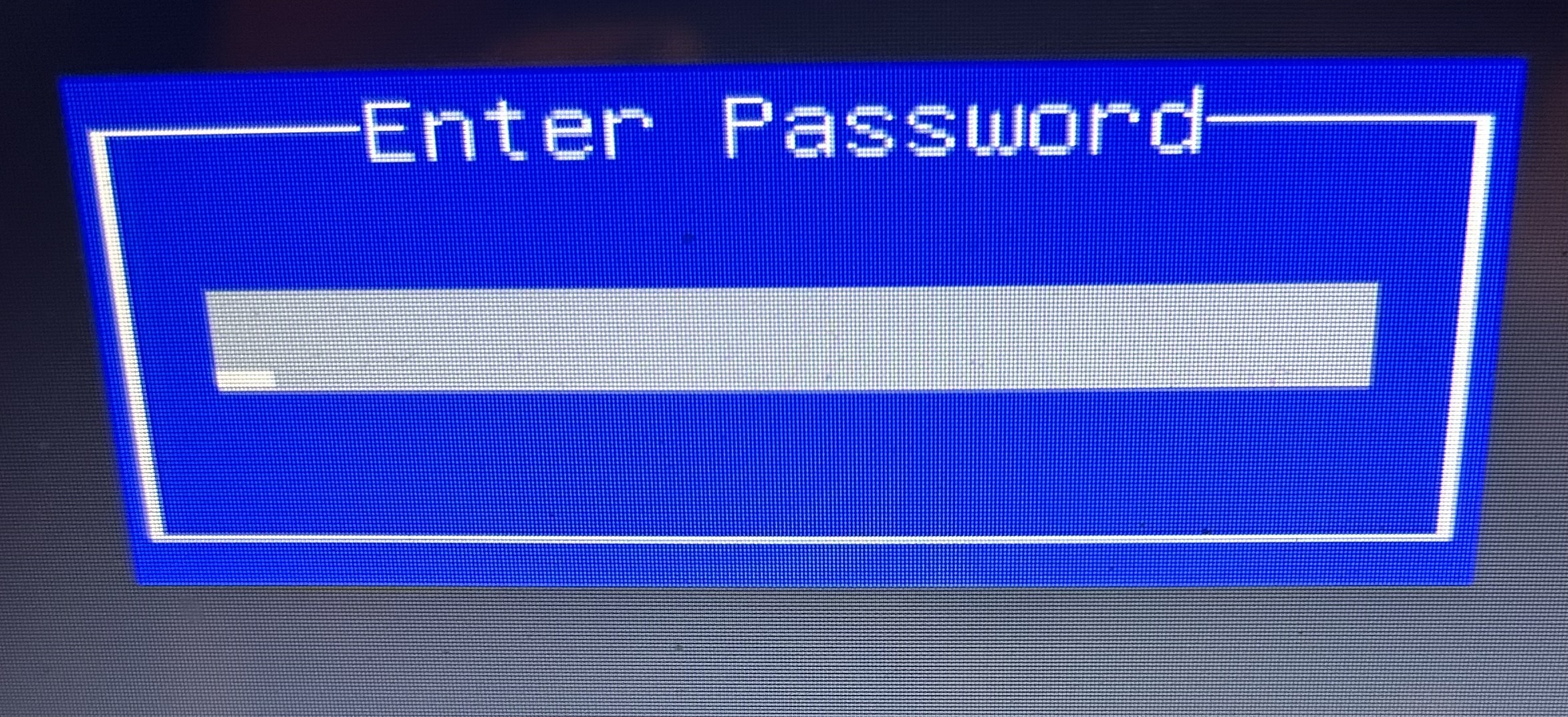

Prosím o pomoc.Když zapnu pc,tak normálně nenačítá,ale hned naskočí heslo.Takze se nedostanu do pc,ani do biosu.Opravoval znamy známého a ted tvrdí,že nic neudelal.

Takže jsi měla původně zaheslovaný bios? A po vrácení z "opravy" to stejné heslo nefunguje? Nebo si jen pleteš heslo biosu s heslem pro přihlášení do operačního systému?
Né,mám zaheslované prihlaseni do Windows.Byl v "opravě",protože se po zapnuti dlouho nezobrazila obrazovka a pak vubec.
Foto jsem dala.Je to Acer K55V
Snad vyndat CMOS baterku.
Dekuji za radu,zkusím.
odpojit napájení, vytáhnout interní baterii.
zespodu najít cmos baterii, odpojit konektor: https://dratek.cz/photos/produkty/f/2/2085.jpg a zkratnout původní piny v desce.
Vytáhla jsem cmos baterii,ale nevím který konektor.Muzes me prosím navést?
Buď resetni BIOS zkratováním pinů u baterie nebo zadej správné heslo. Je rozdíl mezi malým a velkým písmenem... Reset a znovunastavení bude asi rychlejší...

pokud nemá notebuk cmos baterku přes 2pin konektor, ale má na ni objímku jak tady, zkratnout pinzetou piny v té objímce.
(samozřejmě je odpojeno napájení i akumulátor notebuku)
Ono to chce heslo do BIOS-u...

za normálnych oklností by malo fungovať pri štarte zmačknúť klávesu F2 (u niektorých modelov a revízii treba stlačiť F2 x po sebe ) a vybrať reset príslušný password,pokial to nezaberie,zopakovať postup s klávesou F2,potom F9 a load bios defaults a save/exit/restart,v najhoršom prípade zopakovať postup s F2 klávesou nastaviť dátum na 2001/01/01 a ako password použiť univerzálne heslo ALAA4ABA........
