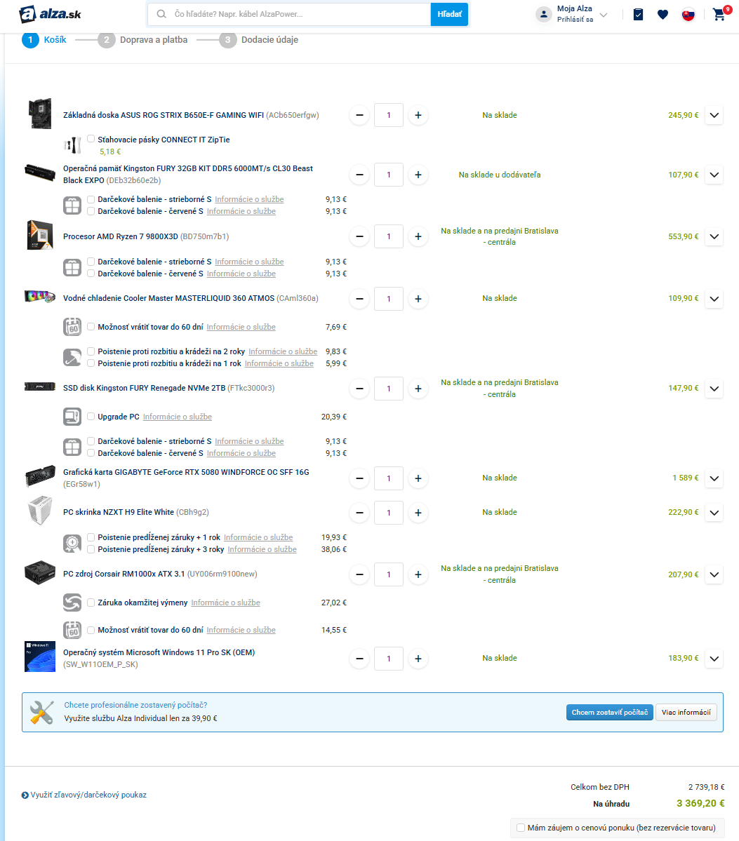

Jednoznačně je to počítač na 4k a nenašel jsem tam chybu. Klidně bych ho bral.
Co se týká ceny - grafiky defakto i cpu jsou nové ceny a ceny hlavně u grafik se každý den mění / i dostupnost/. Udělal bych si kontrolu ceny na alze nebo i jinde pro porovnání.
Nic moc, je to asi dělaný na efekt, někde se šetřilo a někde ne, třeba microATX deska vypadá divně, 32 GB RAM je na hraně, CPU zvolit určitě 9800X3D

32GB RAM je uplne dostacujuce a doska vyzera uplne normalne

Zbytocna kolotocarina, na skrinke vies usetrit tak 100e, dalsich 30-40 na vodnikovi (bez zbytocneho displeja, 360 model miesto 420, vykon +- rovnaky). A to mozes vrazit do X3D CPU, ked uz chces spicku.
Zdroj dat 750-800W miesto toho 1kW, tam vies este nieco usetrit.

Zkusil jsem to cos našel naházet do alza.sk a cenově mi to nějak předražený nepřijde.
Pokud máš peníze dal bych tam procesor 9800x3d a 4tb disk.
Takže pokud se ti to líbí udělej si radost. žijem prý jen jednou.
Pokud bys to nechal složit jinde moc neušetříš.
A do léta ty grafiky asi zlevní.
Díky moc. Inak bude sa dať upgradovať do budúcna? Keby som chcel o pár rokov zmeniť grafiku alebo niečo iné?
Pravděpodobně ano. Ale těžko říct co bude za 5let. 5 roků by to mělo vydržet. Jasně když tě chytí mlsná vyměníš za dva roky grafiku to půjde.
Menit maximalne GPU a pripadne rozsirit RAM. Po nejakych 5-7r vymenit komplet platformu, tj. CPU, doska, mozno zdroj. Lebo dovtedy tu bude opat nova verzia PCIe, CPU v novych socketoch a podobne. AMD ma super podporu, trva dlho. Stale mozes upgradovat aj AM4 socket, existujuci zo 7r, no co z toho ked narast vykonu je mozno 15% a starsie AM4 dosky maju PCIe 3.0.
