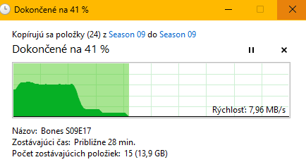

ahojte,
Kúpil som toto SSD adata-sc610-ssd-500-gb-d12690290.htm .
kopiroval som serial, prvych 150 GB mi prenášalo +- 350MB/s
potom padla rychlosť, usudil som ze sa prehrial a tym padom prepúšťa nižšiu rychlosť, odpojil som a počkal pol hodinu,
no potom pri dalsiom prenoze rychlosti padali na 50 / 25MB/s ... usb port prepusta rychlost, je to 3.2 port...
hoci som už všetko preniesol čo som potreboval, tak ma zaujíma čim to môže byť ? proste to takto funguje ? alebo som kupil zle SSD ? mam vratiť kym je možnosť? , bude určene na pustanie serialov, nič viac....
Ale zaujíma čo za tým môže byť, som zvedavý....
Ďakujem.
To je celkem normální. Po zaplnění SLC cache se to výrazně zpomalí. Aby se ta cache znovu uvolnila,…

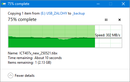

furt mi nedošlo, co je na tom číslu špatně. aha. [99964-copy-from-msata-kc600-png]

zbylý msata disk kc600, obal od alienu, soubory 10-20gb. hlavní fór je v tom, že rychlost kopírování…

překonal jsem lenost a pustil na tom zápis 10gb souboru. je to porovnatelných stabilních 300mbyte/s…

rýchlosť čítania až 500 MB/s, rýchlosť zápisu až 450 MB/s
On je to vlastně na zákazníka takový podvůdek. Ten SSD splňuje to, co se píše v "parametrech".
Zkus program Crystal Disk Mark Portable nebo podobné.
Jo no. Taky mám Adata SSD, ale starší A400. Jeho rychlost sice překročí i mechanické disky na pár vteřin, potom rychlost bohužel padá. Ale co se týká přístupové doby, tak tam vede a na systém je celkově o něco lepší než klasický mechanický disk. Kdybych kupoval nový disk dnes, volím určitě jinou značku. Nejspíš Samsung nebo Crucial. Asi bych ho vrátil, ale vyzkoušej ještě jiné porty, nejlíp ty vzadu na desce. Když to bude stejné, klidně ho vrať.

Tak u těchto typu disku to co vidíme na začátku grafu (hodnotu kterou ukazuje OS) kdy je rychlost nejvyší než spadne je doba nez se zaplní mezipamět SLC a disk začne vyprazdňovat SLC zpět do mezipaměti TCL/QCL, což muže výrazně ovlivňit rychlost zápisu, což delá takovou tu skokovou propast (jak je SLC cache velké zalezí na kapacite disku). Jestli má 5GB, tak pri kopii 5GB filmu nemusíš videt žádny skok a bude prekopírován za pár /s rychlosí SLC).
