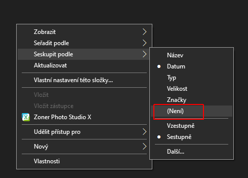

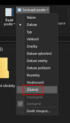

Jenom pro jistotu - bavíme se o tom samém? :-) [99987-seskupeni-win10-png] případně v menu [99988…

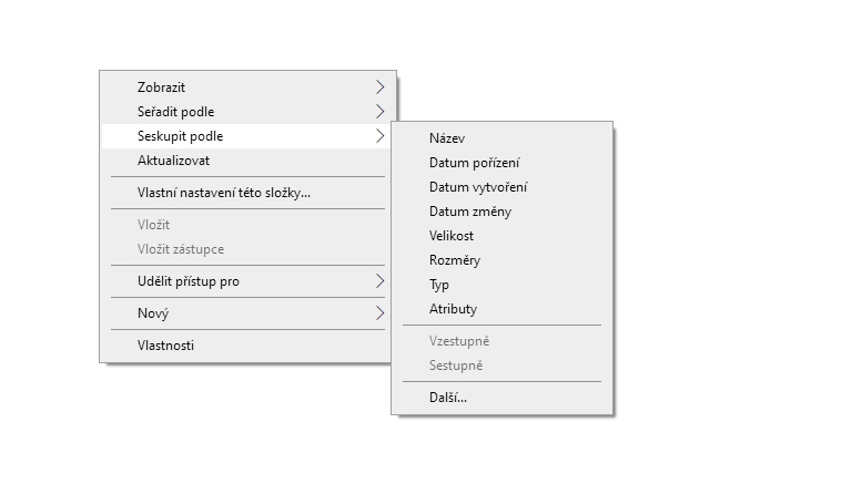

host 27.05.2025 13:08
Ano, ale já to mám jinak :-) aktuální W10 22H2: A v Další ... to taky není :-)
dsa 27.05.2025 14:11
dsa
Mám Win10 22H2 (19045.5854), takže snad taky aktuální. Musí být zaškrtnuté nějaké seskupování a pak…
