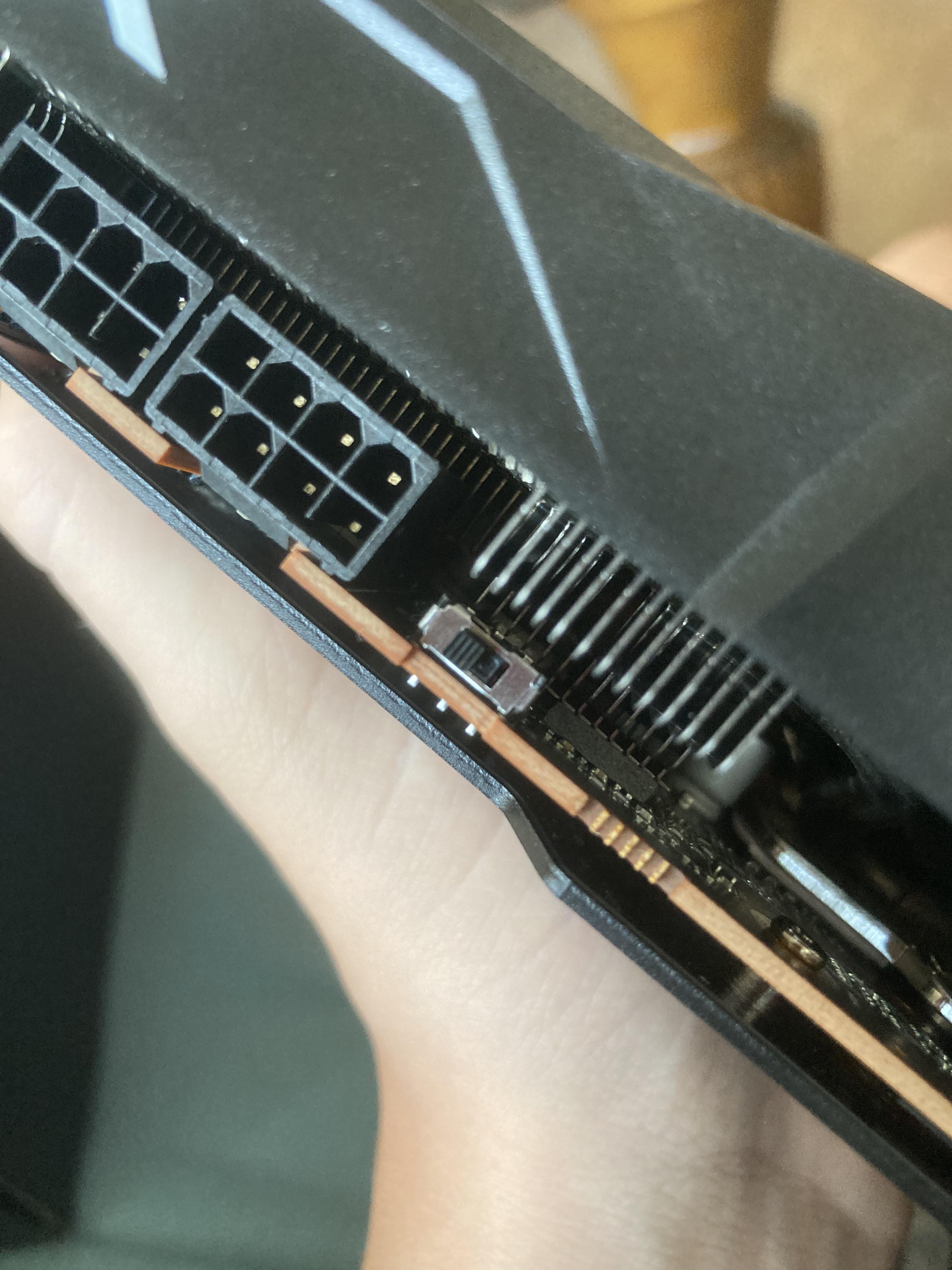

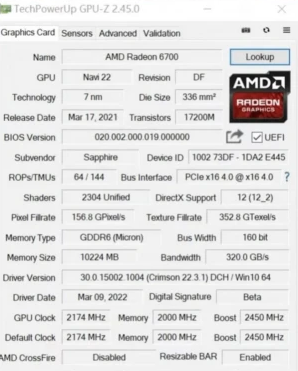

2) Takže má Dual-Bios je tak ? Opravdu je duležité, aby ses třeba přes GPU-Z podíval jaka verze VBIOS na te grafice je, Bus Interface jestli zobrazuje PCie 4.0 nebo 3.0 (v obou čipech VBIOS A + VBIOS B).
POZOR, VBIOS na grafice se přepíná když je PC OFF.
[100015-vbios-prepinac-png]
Ono celkově, kdyby jsi mohl udělat screen z GPU-Z, tak by to bylo super. V horním pravém rohu máš ikonu fotáku, stačí na to kliknout (Save to file) a uložit.
[100016-g6700-png]
