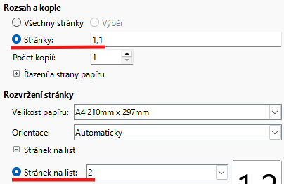

V Open Office (a ani např. ve Wordu) není nutné vyplňovat dvě stránky. Stačí jednu a tu pak vytisknout dvakrát na jeden list. Musí se vybrat, že se budou tisknout stránky "1,1" (nikoliv 2 kopie stránky 1) a pak vybrat tisk 2 stránek na 1 list.
Bohužel se to bude muset nastavovat při každém tisku, ale pokud těch faktur nebude hodně, tak se s tím dá žít.
[100027-print-png]
