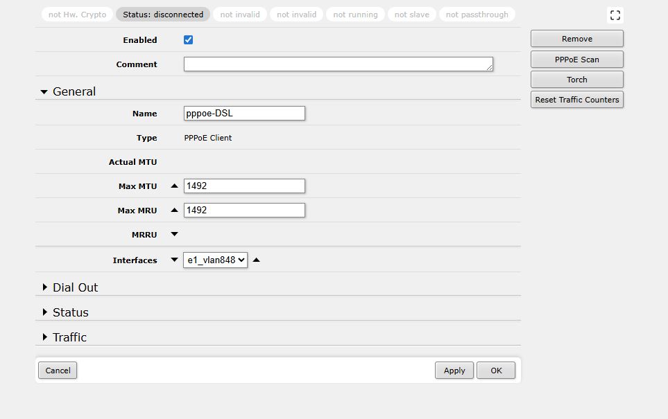

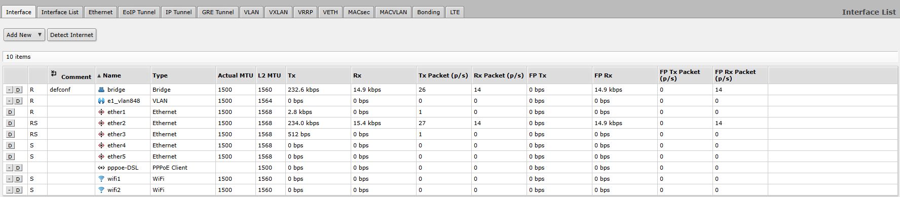

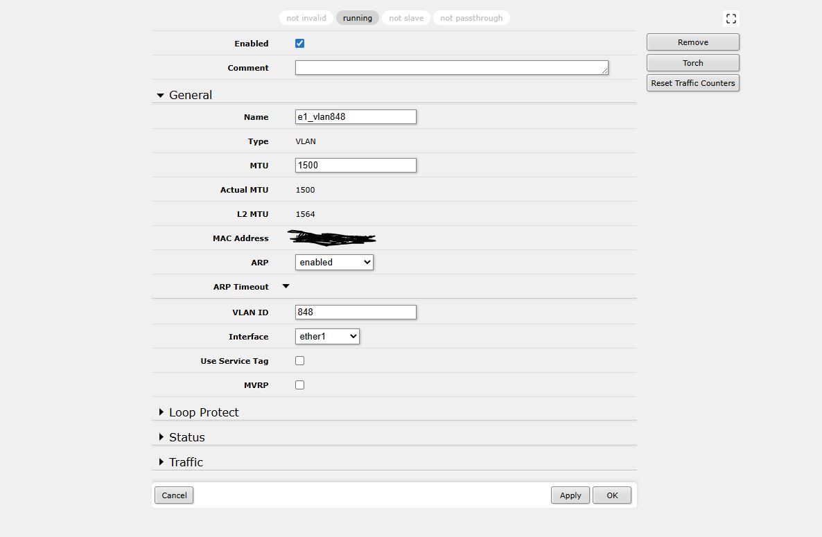

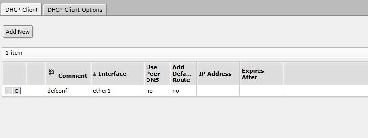

Zkoušel jsem přes script, ale stále bez internetu. Níže přikládám obrázky.

Máš to disconnectlé.Vidíš DSLAM? Pokud ne, máš chybu v tom aušusu - tam se, pokud se pamatuju správn…

Tlačítko PPPoE Scan: [97850-pppoe-scan-png] Ještě mě napadá, že Asus stripuje VLAN, pak zkus ten P… poslední

Máš to disconnectlé.Vidíš DSLAM? Pokud ne, máš chybu v tom aušusu - tam se, pokud se pamatuju správně, v bridgi nastavuje, na jaký ethernetový port se má ten virtuální okruh namapovat.
edit: fakt si nechceš pořídit winbox? Tohle webové čudo je k zlosti...
Winbox mám, jenom mi zrovna zlobil terminál a chtěl přihlášení. Nevím ale kde najdu DSLAM. Jinak na Asus to mám nastavené na port 1 do kterého to mám i strcene. Akorát mě napadlo, že při prvotní inicializaci mikrotiku mi to do interfaces dá rovnou položku loopback. Mám ho tam nechat nebo vymazat? Ale to asi stejně nevyřeší můj troubě.
