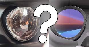

Jestli se bavím o Meta Quest 3, nebavím se o modelu, který používá čočky "Fresnel", ale o modelu Meta 3, který používá podstatně kvalitnější a bez achromatických efektů čočky typu "Pancake".

Je to obrovský rozdíl, navíc verze s "Pancake" nabízí širší zorné pole a nemusíš posouvat brýle tak, aby oko bylo co nejvíce ve středu – jinak dochází k rozmazání nebo degradaci obrazu.

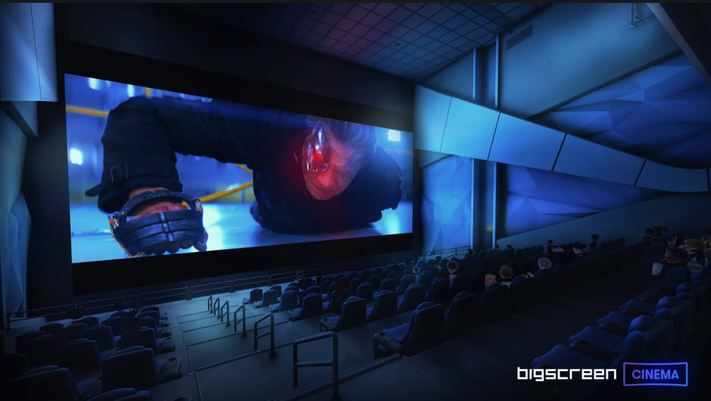

Pro sledování filmů používám aplikaci "BigScreen", kde sedíš v kině a máš před sebou plátno hodné kina – takové ti do obýváku nevejde.
A kvalita je opravdu vynikající díky vysokému 4K UHD rozlišení, takže rozdíl oproti kinu neuvidíš – nebo bude dokonce lepší.

[100207-cinema-sal-png]
Těch sálů existuje dobrých 20–30 – Cinema, Home Cinema – takže si můžeš vybrat prostředí pro sledování filmu, které ti vyhovuje nejvíc.
Osobně používám nejvíc "Home Cinema" nebo "IMAX" sál. Místo, kde sedíš, můžeš také změnit.
