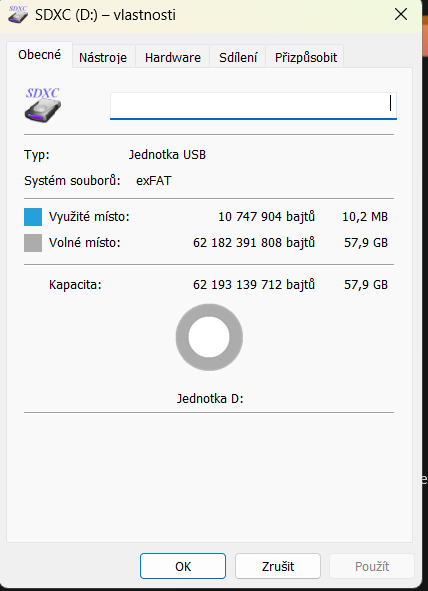

Asi poslední měsíc mi PC hlásí, že nemám práva k formátování a mazání fotek na SD kartě. Fotky se normálně zobrazují a můžu je leda tak kopírovat.Ještě před měsícem jsem žádný problém s přístupem k fotkám na SD na tomto PC neměl.
Vyzkoušel jsem jinou SD a je tam stejný problém. Takže v SD katrách problém není, navíc na starém PC je přístup k fotkám úplný, takže problém je v nastavení aktuálního PC. Nepomohlo ani formátování karty ve foťáku (v PC odepřen přístup)
Vyzkoušel jsem změnu přístupu podle návodu na internetu přes příkazový řádek a diskpart, ale taky to nepomohlo. Je ale fakt, že podle návodu mělo mít v záhlaví napsáno admistrátor a já tam měl napsáno jen příkazový řádek. Jsem jen běžný uživatel, takže mám účet jako správce. Jestli se musím přihlásit jako admin, tak to vážně netuším ani to neumím.
Pokud by někdo věděl, kde je problém, tak bych to potřeboval vysvětlit polopaticky.

Já ve vlatnostnech karty právě žádnou záložku zabezpečení nevidím.
Comorous 02.09.2025 12:02
Comorous
Protože tam máš ExFat ... ten "Práva" neobsahuje. Bohužel to doma nemám, takže nemůžu posoudit. Snad…
