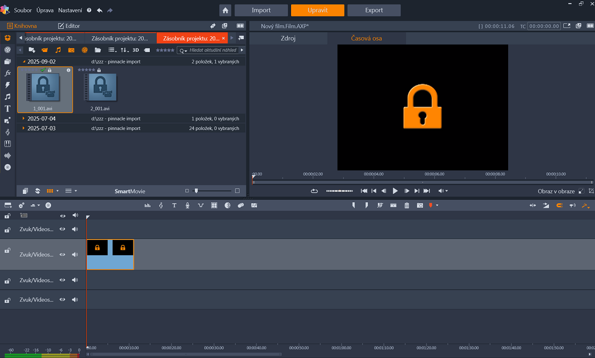

Zdravím,
nelze upravovat záznam z bezpečnostních kamer.
(https://www.nejkam.cz/p/5-0mpx-ip-kamerovy-system-profi-4xbullet-prb35)
Soubory avi.
Je to nějak chráněno asi. Lze to nějak odemknout?
Záznam je v kodeku 265, tak v tom by mohl být problém.
Jak nejsnadněji převést 265 na 264? Zkoušel jsem VLC jak radil Grok, ale výsledný soubor mp4 nelze ani přehrát.
Win 7. Pinacle 21.Děkuji.

Aha, já myslel, že nejde ve VLC přehrát výstup z kamery.
Tak jestli ti vyhovuje ten "Winxvideo AI"...
Další možnosti máš:
- nastavit kameru aby nahrávala v H264 (pokud to pak otevřít v tom starém Pinnaclu pude)
- zkusit ten H265 jen remuxnout pomocí ffmpeg
Toto ti ten Pinnacle 21 načte? Je to remux toho avi do mkv (ffmpeg automaticky nastaví klasickou hlavičku, je to stále hevc a bez převádění):
https://upload.nolog.cz/download/d29c38c795fc0862/#rLVEg-n2PfYek4fsgCrDGw
- a jestli to nepude tam převod do H264 pomocí ffmpeg
Ffmpeg je podle mě vhodnější než nějaký okenní program, jde to dělat jednoduše hromadně.
Není černobílé?
V tom tvém odkazu:
https://karel.neugebauer.cz/it/windows-10-11-h-265-hvec-kodek.html
jsou dva odkazy.
První vede na podporu hevc do Win 10/11, on má Win 7.
Druhý vede na K-Lite, který využívá LAV, který využívá libavcodec.
Netuším co využívá Pinnacle, ale VLC určitě využívá svůj přibalený libavcodec.
Navíc VLC používá daleko víc knihoven než LAV.
Stejně tak libavcodec využívá program Winxvideo AI, co mu pomohl.
Ale fakt se mi nechce věřit, že by jeho soubor standardně nešel přehrát.
Pokud sem dá ukázku souboru tak napíšu v čem je problém.
Je možné, že problém je v hodně nestandardní hlavičce souboru, se kterou Winxvideo AI počítá.
Nebo problém bude ten, že má všechno staré, Windows 7, Pinnacle z roku 2017 a kdo ví jakou verzi VLC (aktuální verze je určena i do jeho Windows 7).
A ještě jedna věc, v popisu toho zařízení je:
"můžete přepínat i na starší kompresní formáty H.264"
Tak nechápu, proč se to nenáhrává rovnou v h264, když má na svém pc všechno staré a chce převádět h265 do h264, z důvodu, že mu to nejde načíst ve starém Pinnaclu...
