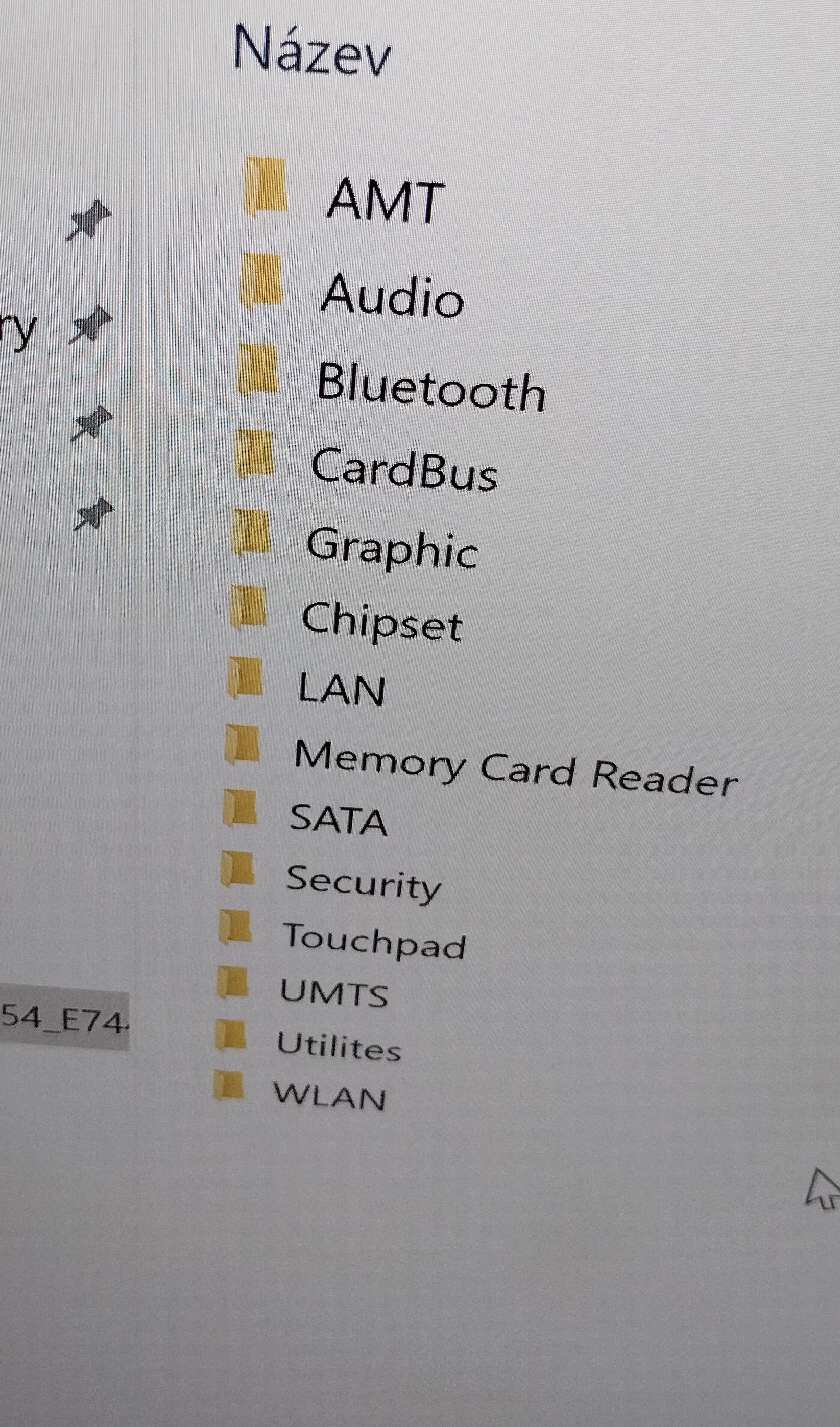

Tak se mi to stáhlo na flash. Jak to mám teda správně nainstalovat

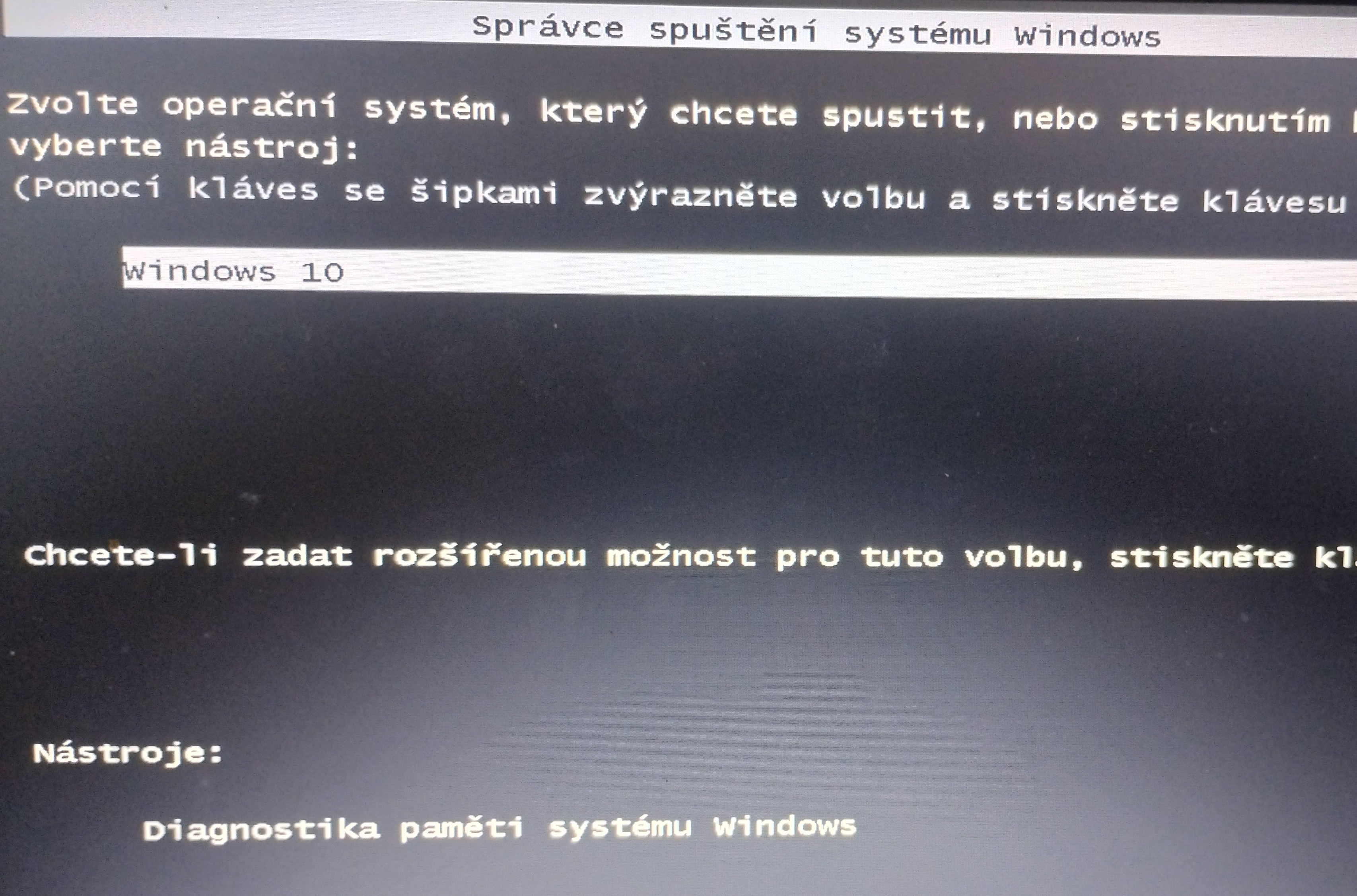

Při zapnutí se neobjeví ta přihlašovací obrazovka ale ten screenshot co jsem dal . A enter na připoj…
Pulpo 27.09.2025 21:57
Pulpo
Něco tam ale špatně je kliknu levou myší na ikony na ploše a zmizí kliknu pravou objeví se. Spodní p…

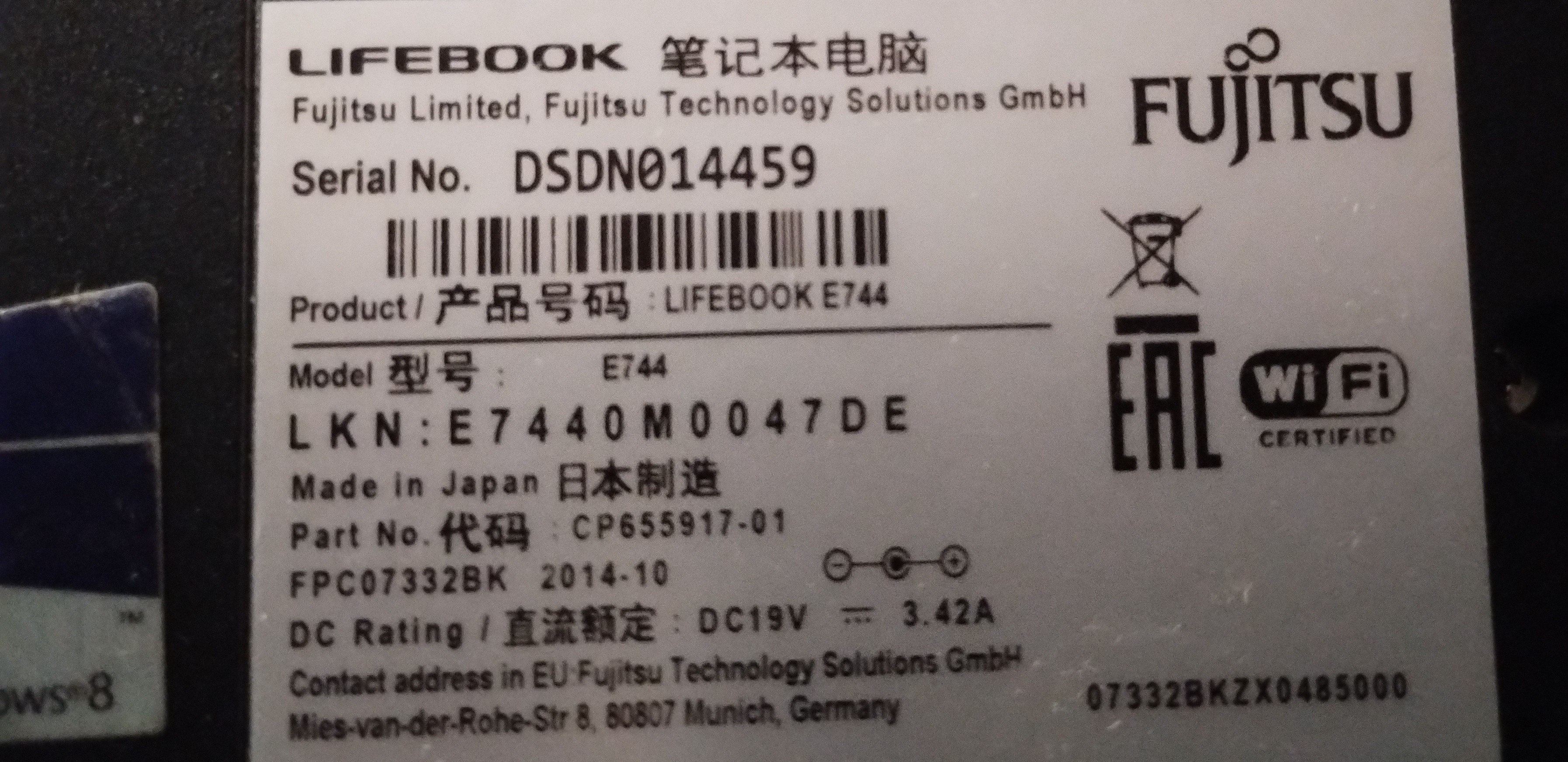

jo, vygooglil jsem: https://www.pocitarna.cz/notebooky/fujitsu-lifebook-e744-22/ Intel Core i5-4210…
lední brtník 27.09.2025 22:02
Koupil jsem to za míň. Napsal jsem to tam vše co a jak
Pulpo 27.09.2025 22:05

Šlo to při posledním vypnutí? Co se mezitím změnilo. Co tam je za Win? Nicméně 2014
edit:
už je to jasný
https://pc.poradna.net/questions/3300725-jak-nahrat-ovladace-windows-7
edit II:
nakonec W 10, tak to bude zajímavé
Tady máš ovladače na ten notes pro system W 10, doufám že se s tím popereš
https://support.ts.fujitsu.com/IndexDownload.asp?SoftwareGuid=2439D11B-7873-470F-ABA5-69E3E31D597C

jsem spíš nepřítelem kupování zastaralých ntb, které jsou skoro nepřenosné (baterka s nízkou výdrží, displej s omezenou velikostí a rozlišením) a s nízkým výkonem.
dnešní nenažrané windows 10/11 i dnešní nenažrané weby chtějí dost ram, spustu jader procesoru a vyšší rychlost, ale celý ten krám nemůže mít násobně vyšší spotřebu, proto potřebuje procesor nouzově 6., ale radši 8.generace, nebo už ryzen.
repas ntb v takové konfiguraci už mají ceny blízké novým krámům z obchodu, to nemá smysl.
z levných řešení preferuju normální stolní monitor 24" na práci (<2t.), a za něj schovat repas minipc vyšší generace zhruba za 4t.

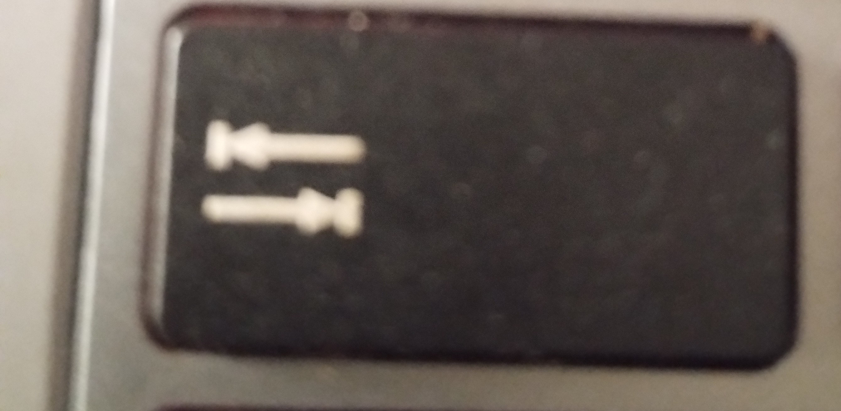

Stejně je to zvláštní díval jsem se na to zapojení pásku klávesnice ,vše vypadá normálně žádné lepkavé místa nic a funguje jen ten tabulátor stále. Vím že to je těžké takhle na dálku ale čím by to mohlo ještě být. I ty ikony když zapojis jinou klávesnici zmáčkneš levý a zmizí pravý a objeví se. . Jen tak ze zvědavosti by mě to zajímalo
nejspíš nalitý nějaký bordel přímo do klávesnice.
ale protože ta se demontuje blbě, nedává smysl ztráta času opravou takového vraku, když mi za to ani nezaplatí.
za sebe bych to vzal jako smutnou příležitost k upgrade na mnohem lepší hw a toto s chutí vyhodil.
části textu o nějakých ikonách jsem ani nečetl, majitel prostě rozjebal funkční pc a "ty se starej".
