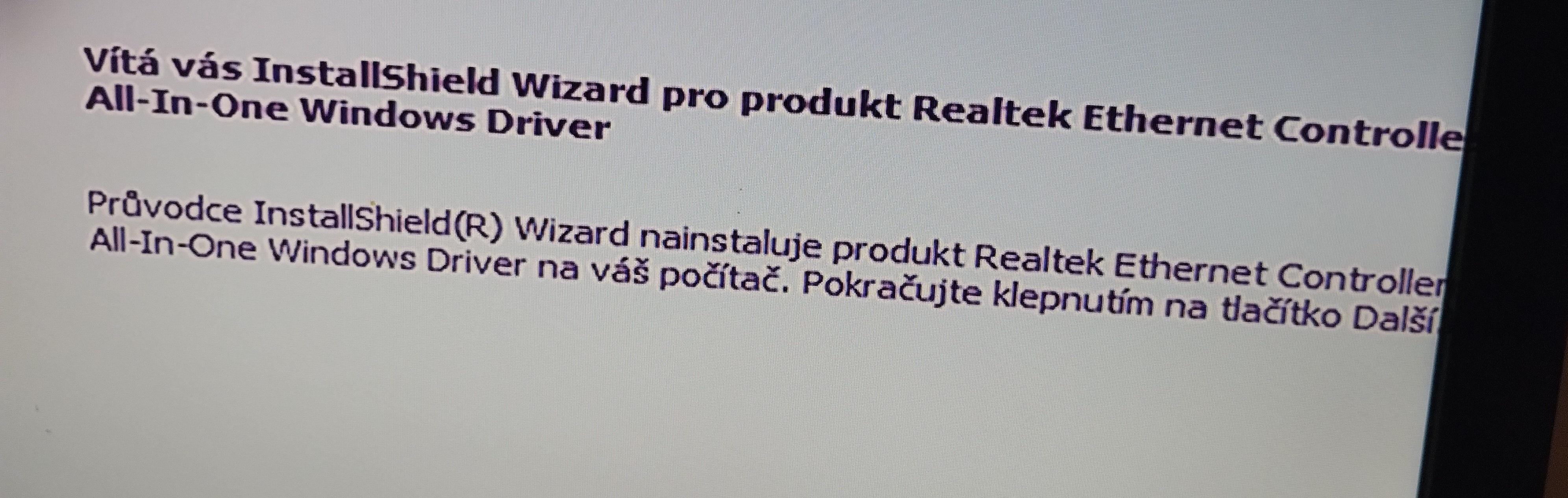

Stáhl jsem od výrobce a tohle mi to píše . Tak a teď všichni experti radte
Pulpo 19.09.2025 22:27
Pulpo
Co konkrétně jsi stáhl? Potřebuješ zejména tohle: https://dl.dell.com/FOLDER03211236M/3/Chipset_Driv…

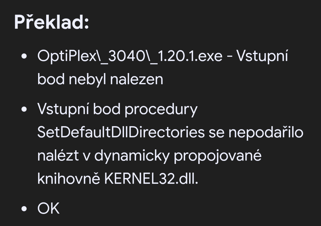

Některé ovladače nešli nainstalovat z různých důvodu třeba chybějící framework 4.5 je to problém?
Pulpo 21.09.2025 00:53
Pulpo
Samozřejmě ... obvykle nabídnou stažení/instalaci. Spíš jde o související SW, než samotný ovladač, a…

Píše to tohle
Pulpo 20.09.2025 21:14
Pulpo
Zkus nejdřív nainstalovat tuhle aktualizaci: https://www.microsoft.com/en-us/download/details.aspx?i…

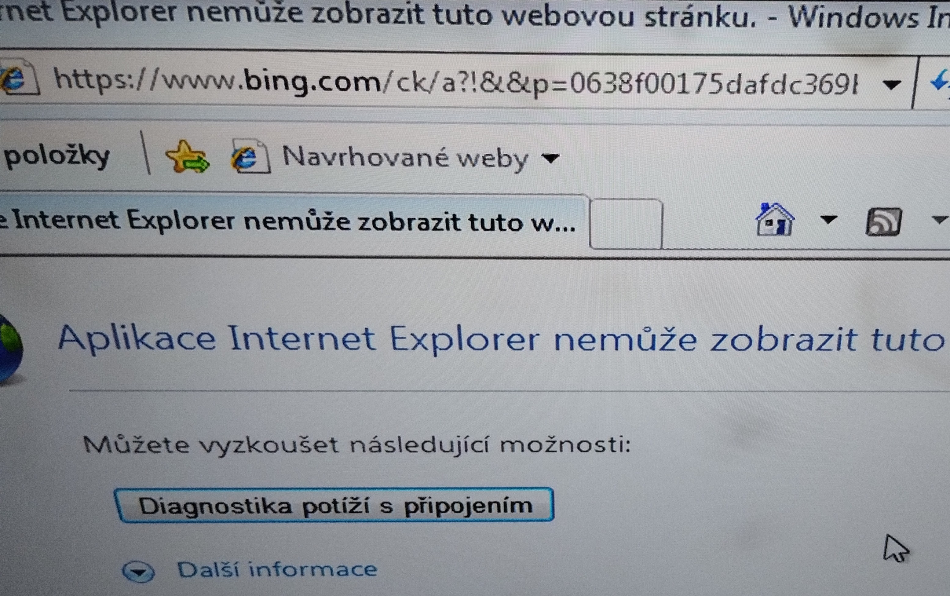

Už jsem asi mimo internet jde ale Explorer nemůže zobrazit webovou stránku 🤦
Pulpo 20.09.2025 23:07
Pulpo
Stáhni si normální prohlížeč.
Wikan 20.09.2025 23:20
A jak
Pulpo 20.09.2025 23:21
Pulpo
Dám Explorer a hned ukáže že nemůže zobrazit webovou stránku
Pulpo 20.09.2025 23:27
Pulpo
„Explorer dělá problémy, stáhni si normální prohlížeč jako Google Chrome, Firefox nebo Brave.“

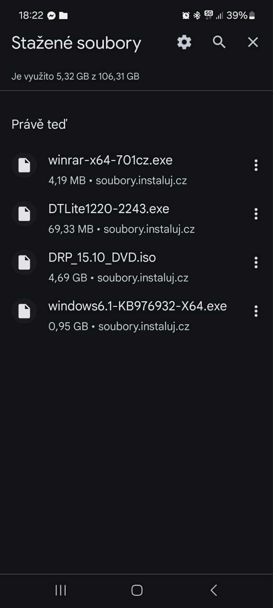

Díky za odpověď. A co je tedy toto co stáhl ten známý jsou to ovladače neberu ten WinRAR. Že je to t…
Pulpo 19.09.2025 16:12
Pulpo
jestli ti nabidnou cele .iso dvd s ovladaci, da se po stazeni otevrit tim 7zip. chipset stáhni alte…
lední brtník 19.09.2025 16:17
DriverPack Solution DVD Největší bordel pro lamy, co neumí instalaci Winů a následného

Je toho hodně cos napsal něco tam něco jinde . Může to být teda tohle co stáhl ten známý ? Díky má t…
Pulpo 19.09.2025 16:20
Pulpo
Známý stáhl bordel pro lamy DriverPack Solution DVD To je ono

Nefunguje internet v tom počítači ani USB porty, jinak internet mám v telefonu ,mám flash USB ,CD pr…

A jak to do toho počítače dám když nejdou porty ani net ty ovladače. DVD RW se dá smazat že?
Pulpo 19.09.2025 19:50
Pulpo
Na primitivní otázky, na které vyplivne Google první správnou odpověď, se myslím není potřeba ptát.…

Ty možná já nikdy. Stáhl jsem od výrobce a píše to tohle
Pulpo 19.09.2025 23:52

To sem zkoušel a píše to tohle. Ve finále to bude to co tady všichni kritizují ten DRP 15.10 z toho…
Pulpo 20.09.2025 12:12
Pulpo
Proboha, co to stahuješ, nedokážeš se orientovat na stránkách Dell? Toto jste s kámošem nedokázali n…

Ten první nešel nainstalovat chce to digitálně podepsaný ovladač . Co dál. USB porty už jdou
