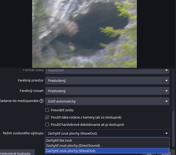

A máš v OBS nastavené zdrojové zvukové zařízení?
no mne tam v obs nejde nastavit zvuk pre kameru , tak asi musím daco dokúpit len neviem co

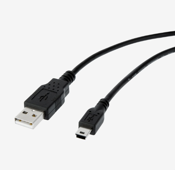

Všade sa spomína na sťahovanie videa Fire-Wire. USB je prednostne na sťahovanie fotografií.
Přes USB nejede video - jen fotky.
Potřebuješ videovstup FireWire (digi) - tedy videokartu (zachytávací), jde to i přes S-Video vstup (analog).
mne normálne nahráva aj video , ale zvuk mi nejde nastavit cez obs neviem preco ... viete mi poradit niekto co mám kúpit ? kartu do pc by som nechcel dávat : / daco iné neexistuje ? dakujem
Skús pozrieť sem:
https://obsproject.com/kb/video-capture-sources
v nastaveniach sa zameraj na posledné 3 položky Audio...
skús sa pohrať s nastavením - povoliť Audio Desktop Output... a následne "use custom audio device" atď...
po každej zmene reštartuj OBS.
skúsal som aj toto a nic vôbec :/ akurát video mi ide , ale bez zvuku
Nějak mi není jasné, jak by mohlo jít video přes USB. To snad jsou jenom nějaké (video)náhledy ??? Můžeš předvést nějaké stažené video (stačí pár sekund)?
uz som to vyriesil pecka !!! mám aj zvuk stacilo dat v obs audio zariadenie na microphone dvc
audio aj video ide cez usb úplne normálne,nové windows win8.1/10/11 obsahujú systémový ovládač standard uvc camera extensions,a cez toto softwarové rozhranie ide A/V signál úplne normálne,nahrádza rozhranie MME/directShow/directSound zo starších directX9.x,cez ktoré to išlo,resp.reálne nešlo,bolo to blokované len na obrázkové náhlady vo win8.0/7/xp......

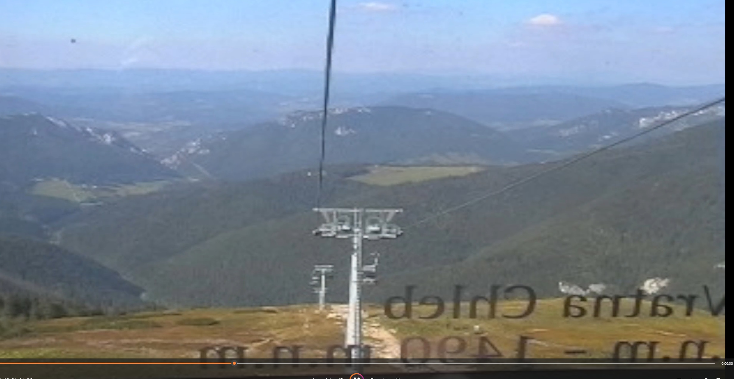

tu mám to video a má 33s
spravil som printscreen : ) len skoda ze ten zvuk mi tam nejde , alebo je nejaký program cez ktorý by to molo ísť ?
Trochu se obávám, že to není v plném rozlišení. Zkus se podívat v přehrávači, jaké rozlišení to má.
