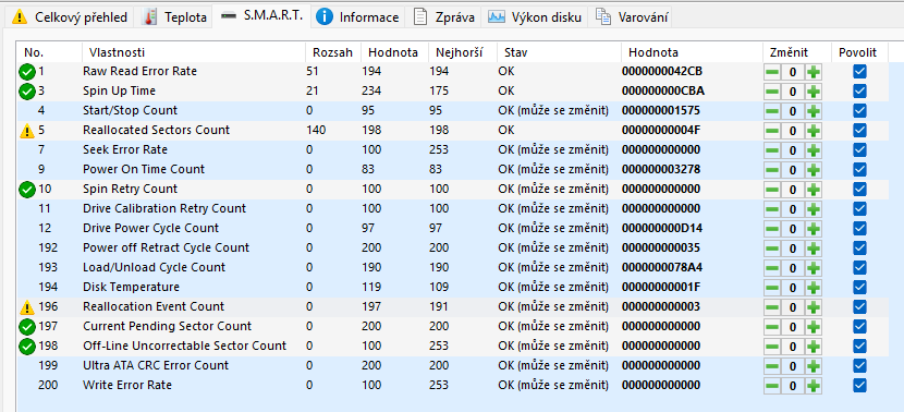

protože mi HD Sentinel oznámil u jednoho HDD zdraví 29 %, začal jsem řešit nový disk. Velikost vidím 8 TB a značku WD.

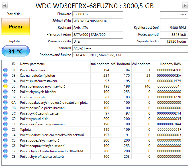

Info z HD Sentinel a z Crystal Disk Info

crystaldisk ti to ukázal podle mě přehledněji.
tebe zajímá především sloupec "raw data" = co se vyčetlo z disku.
zásadní podezřelá hodnota je index 05, a ty jich máš 4f / dekadicky 79!!
za disk na odchodu považuju, když se tato hodnota změní z jednociferné na 2cifernou, a už tam musí být poznat výrazné zpomalení disku. (kdybys dělal aspoň 1x ročně zálohy, toho zpomalení by sis musel všimnout)
vyměnit co nejdřív, nejlépe okamžitě.
kritické indexy jsou: c5,c6 - dekadicky 196-198, přepočítej si co je správně, nebo si zapamatuj názvy chyb.
(mě to mate, protože ekvivalent chyby c4 jsem snad ještě nikdy neviděl, přitom ten sentinel ji řadí do varovných podobně jako 05)
u tebe ty kritické mají 0: dají se tolerovat jen nízké jednotky, kdybych tam viděl třeba >3 byl by disk extrémně rizikový až nepoužitelný.
bohužel to množství "nekritických 05" se tolerovat nedá.
disk byl podle výpisů 3.300x zapnutý - možná by pro něj bylo zdravější, kdyby jel nepřetržitě, nebo s víkendovými odstávkami. ale to je "kdyby".

je otázka, jestli jsi ty týdny zpět sledoval konkrétně smart atribut 05 = u tebe rostoucí počet přemapovaných sektorů, anebo jen jakési sentinel oznámení, že stav už není ok.
to druhé je bezcené, protože nevidíš historii (rychlost změny)
