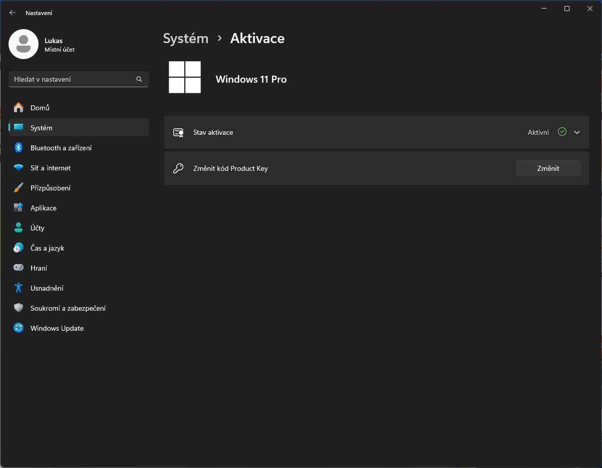

A odkud máš licenci k Win 11 Enterprise? Je aktivovaný?
Lukas1982 01.11.2025 14:14
Lukas1982
nemám tušení, po té operaci dle návodu a restartu počitač něco stahoval, trvalo to asi 15 min bez mé…
rexik 01.11.2025 15:25

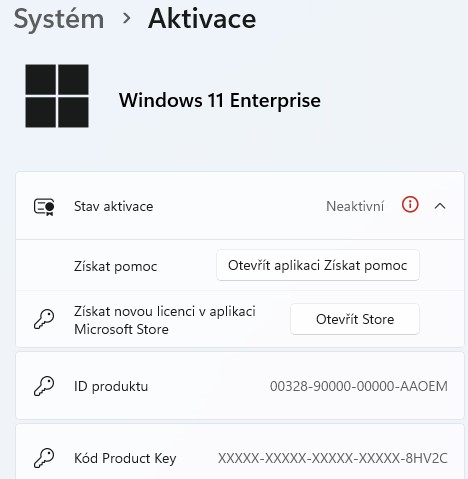

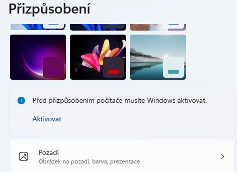

omlouvám se že otravuji, mám ještě jeden dotaz. Když chci stb přizpůsobit tak požaduje aktivaci. Když kliknu na aktivovat tak se mi objeví okno s oznámením že win enterprise je neaktivní a když kliknu získat pomoc tak najedu zpět do přizpůsobení a tak dokola. To samé volbou Otevřít store. Kde dělám chybu ?
Děkuji za trpělivost.
nemám tušení, po té operaci dle návodu a restartu počitač něco stahoval, trvalo to asi 15 min bez mého zásahu, pak po dalším restartu se objevila ikona sandboxu, tak jsem jej spustil. To je vše. Jak se tam dostal Enterprise netuším.

No, takže neaktivní verze Enterprise. To se nediv, že polovina věcí nefunguje.
Budeš si muset vzpomenout, kde jsi Windows koupil a pokud aktivace nefunguje, reklamovat u prodejce nebo využít podporu Microsoftu, když už jsi draze zaplatil jejich systém.

Nějaks to nepochopil ... ten Sandbox je neaktivovaná verze Windows, nemá smysl tam cokoliv nastavovat nebo instalovat (pokud to nechceš jen jednorázově vyzkoušet). Je to prostě "na 1 použití" ... příště to spustíš znova ve výchozím stavu. A jede to vždy jen nějakou omezenou dobu, nelze to mít trvale spuštěné. A v tomto smyslu je to skvělé.
Upřesníme to, schválně jsem to zkoušel na firemních PC/NB s W10 Pro a na všech je Sandbox ve verzi W10 Enterprise, neaktivovaný a nelze aktivovat.
viz.
https://learn.microsoft.com/en-us/answers/questions/3237900/windows-10-pro-windows-sandbox-shows-unactivated-w?forum=windows-all&referrer=answers
https://learn.microsoft.com/en-us/answers/questions/3201679/windows-10-1903-sandbox-needs-activation-host-wind?forum=windows-all&referrer=answers
Volně přeloženo - je to tak správně a tak to má být.... je to záměrné, protože jeho vzdálený hostitel má být použit pouze k testování integrity spustitelného souboru aplikace. Není skutečně určen pro každodenní použití.
