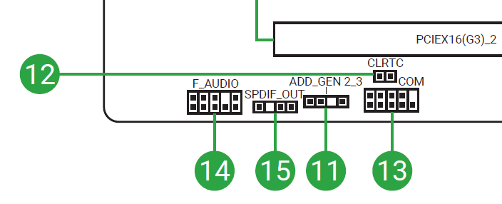

Ahoj vespolek,
základní deska pro chudé ASUS PRIME B840M-A-CSM nemá na zadním panelu optický zvukový výstup. Na desce je aspoň S/PDIF header (č. 15).
[100717-spdif-out-png]
Otázka zní, kde sehnat kablík, kterým to vyvedu ven, abych mohl připojit repro? Nějak se mi ho nedaří v českých e-shopech najít. :-| Nebo jestli ho máte někdo navíc doma v šuplíku, koupím. Díky.

Snad pomůže - možná ne Od AI: 1. POPIS PROBLÉMU Základní deska ASUS PRIME B840M-A-CSM má jen vnitřn…
IQ37 05.11.2025 21:36
Koukám, že Topné těleso 123 má svého nástupce. :-D Ne, vážně, díky, takže se víceméně potvrdilo to,…

To SPDIF asi nebude optický, takže pro elektrický spojení bych si ten kablík zbouchal během chvilky… poslední

Na urovni modulu to pujde jednoduse pres Toslink transmiter, a na urovni OS (aktivace SPDIF, podpora audio formatu td) to bude ridit tvoje integrovana zvukovka, opravdu by me prekvapilo kdyby to vyzadovalo modul primo od Asus.
1. POPIS PROBLÉMU
Základní deska ASUS PRIME B840M-A-CSM má jen vnitřní konektor SPDIF_OUT (3-pin), takže digitální zvukový výstup lze vyvést pouze pomocí přídavného kabelu a zadního panelu (bracketu). V českých e-shopech se tento díl většinou neprodává, ale dá se snadno objednat z Evropy nebo z eBay.
2. CO HLEDAT
Hledej SPDIF out bracket nebo ASUS SPDIF I/O bracket. Součástí bývá kabel pro připojení do headeru a zadní panel s koaxiálním RCA a optickým Toslink výstupem.
3. KDE SEHNAT
* eBay – ASUS SPDIF I/O Bracket Slot (cca 190 Kč)
* eBay – Original ASUS SPDIF-SA Bracket (cca 275 Kč)
* AliExpress – SPDIF Out Bracket Optical + Coaxial RCA (cca 150–200 Kč)
4. NA CO DÁT POZOR
Ověř v manuálu zapojení pinů: SPDIF / GND / +5 V (některé brackety mají pouze SPDIF + GND). Kabel zapojuj při vypnutém PC. Pokud připojuješ pouze koaxiál RCA, 5 V pin se nevyužívá.
5. SHRNUTÍ
V ČR se samostatný SPDIF header kabel nebo bracket prakticky neprodává, ale na eBay nebo AliExpress stojí kolem 200 Kč a funguje s většinou ASUS desek.
Vyhledávání na českých srovnávačích a e-shopech ukazuje spíše převodníky mezi optickým/koaxiálním S/PDIF a analogem, nikoliv bracket s kabelem pro vyvedení z desky. Např. na Heureka
Nemusí to být originální ASUS bracket – většina univerzálních verzí funguje naprosto stejně. Důležité je jen, aby konektor seděl na rozložení pinů SPDIF_OUT na tvé desce. Univerzální bracket s koaxiálním a optickým výstupem lze bez problému použít.

To SPDIF asi nebude optický, takže pro elektrický spojení bych si ten kablík zbouchal během chvilky (na cinch). Sám mám doma AV reciver s metalickým připojením SPDIF, ale nepoužívám ho.
S převodem na optiku by to bylo složitější, asi by to chtělo nějakou elektroniku, ale teoreticky by to nemělo být složitý vyrobit. Ale je fakt, že něco takovýho přepočteno na čas/peníze by bylo dražší, než koupené řešení za pětikilo (externí zvukovka).
