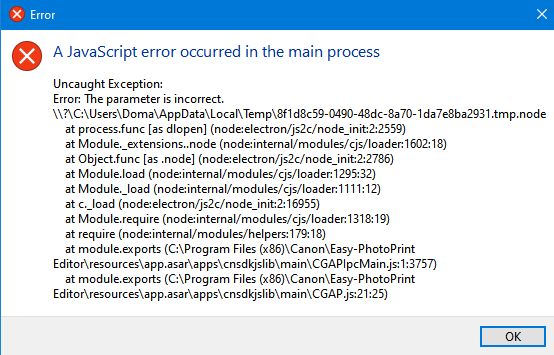

Ok, tiskárna TS 8350, ale myslím, že problém nebude v tiskárně, protože od chvíle kdy ta aplikace ne…

Ok, tiskárna TS 8350, ale myslím, že problém nebude v tiskárně, protože od chvíle kdy ta aplikace nejde, mě nefunguje ani instalace rozšíření Google (při pokusu o instalaci jakéhokoli rozšíření, vyskočí hláška, že se soubor nepodařilo rozbalit). Stejně tak nejde aktualizovat Java script.
Nepotřebuji ho odinstalovat, nijak neškodí a tisk běžných věcí funguje normálně mimo tento program, jak dokumenty, tak obrázky. Mě jde hlavně o to rozšíření Chrome. Protože nejde rozšíření, nemůžu nastavit blokování reklam. To je to hlavní. Psal jsem ty ostatní věci, protože to spolu zřejmě nějak souvisí.
Tak chrome, pak je to možná jasné. Jak jsem psal níže, tohle je chyba, která vznikne v prohlížeči (jawaskript je součást webových stránek; aplikace mohou mít html okno, které dnes může zamětnávat různé prohlížeče, klasicky slo ale použít jen internet explorer). Tedy zkuste odinstalovat a znova nainstalovat chrome. Případně předtím zkusit jestli je nějaká možnost nechat ho opravit. Předtím exportovat veškeré nastavení (panely, záložky a podobně, to tam snad nějaká taková funkce je), aby se pak dalo naimportovat.
Nebo ještě jiný nápad, zkusit jako výchozí nastavit jiný prohlížeč, jestli ty chyby budou i nadále.
Ten Chrome jsem odinstaloval a pak znovu nainstaloval. Prohlížeče jsem zkusil i jiné a ve všech je ten problém, že nejde nainstalovat rozšíření a všechny to ohlásí stejně, že se to stáhlo, ale nejde to rozbalit. Nakonec jsem zůstal u Opery, tam to také sice nejde, ale aspoň má blokování reklam už v sobě.

Je to chyba jawaskriptu. Konkrétně neošetřená chyba programu, doslova neodchycená výjimka, která se tak dostala až vyšší úroveň (tedy chyba v něčem, co programátor nečekal, že může chybovat). (Javaskript je součást html (interpretuje ho prohlížeč) narozdíl od jawy, která je něco úplně jiného.)
Tak nejdřív bych se podíval do složky, které se týká první řádek a potom případně do těch souborů js, ale tam asi nic nenajdete.
Pokud by to byla jen jedna skupina programů (např. okolo tiskárny), řekl bych smazat a znova nainstalovat. Ale jestli blbne víc programů, bude chyba jinde. Třeba se ty programy nepopraly správně s aktualizací prohlížeče. Ostatně něco podobného jsem v dávných dobách řešil, že nemůžu aktualizovat internet explorer, protože by přestaly fungovat některé programy, kde je právě html okno s jawaskriptem. Nebo se něco stalo prohlížeči (a teď musíte zjistit kterému, tedy který dané aplikace užívají, často to bývá napevno edge (bývalý ie)).
Tak moc se v tom nevyznám, možná ještě něco nereaguje, ale na to přijdu časem, až to budu potřebovat. Do složky se podívat můžu, ale nevím co tam hledat. Pokud bych věděl co tam napsat, nebyl by to problém provést. Teď ale musím něco řešit mimo domov, můžu se na to mrknout až se vrátím.
jawa a jawascript je ozaj niečo úplne iné ako java a javascript,pokial blbne node v jscripte,asi nieje inštalované node.js,to často používa napr. canon wireless printer,niektoré canon pixma tlačiarne,canon inkjet smart connect software a spol.....

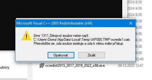

1) Jaky dalsi Antivirus mas jeste nainstalovany ?
2) Nainstalj : Visual C++ Redistributable Runtimes All-in-One
Po stahnuti obsah rozbal a spust install_all.bat
3) Nez se to rozbilo, probehhla aktualizace Windows ? Nektere nove Updates/Security ti muzou toto spusteni pozastavit, a muze dochazet k problemum kompabilty.
4) Zkus ten "Canon Easy Photoprint" spustit jako spravce, pres pravy klik nastav "spustit v modu kompability Windows 7/8"
Popripade jako alternaivu nainstaluj Easy PhotoPrint EX
Díky za snahu. Zkusil jsem vše co popisuješ. Ten Visual C hned na začátku ukázal chybu v r. 2005 (viz příloha), zbytek OK, ale nepomohlo to. Antivir používám jen Defender, který je součístí Windows. Na pročištění ještě používám Wise Care 365. Tu aplikaci ale používám mnoho let bez problémů. Nakonec jsem zkusil ten Easy Photoprint Ex. To se povedlo, zřejmě je to starší program, který používá jiné knihovny, než ten původní. Tak aspoň něco.
