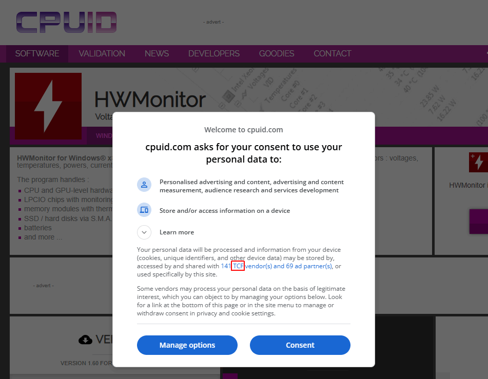

píše se to dohromady: https://www.instaluj.cz/hwmonitor/download - a pozor na spyware od seznamu.
lední brtník 15.12.2025 10:22
Fuj, že zrovna ty budeš dávat odkaz na pofidérní stahovací web? Proč ne přímo web výrobce? https://…
host 15.12.2025 10:42
je to kvůli cookie odklikávačům - nechodím na nepřátelské weby, které nenávidí své návštěvníky a pou…
lední brtník 15.12.2025 10:56
Používám Firefox (+uBlock + PrivacyBadger) a nic jsem odklikávat nemusel.... . Tak co takhle? . http… poslední
host 15.12.2025 11:00
