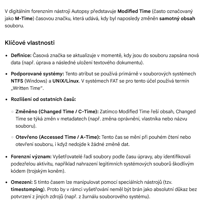

Pozdravuje tě AI. [100883-autopsy-png]

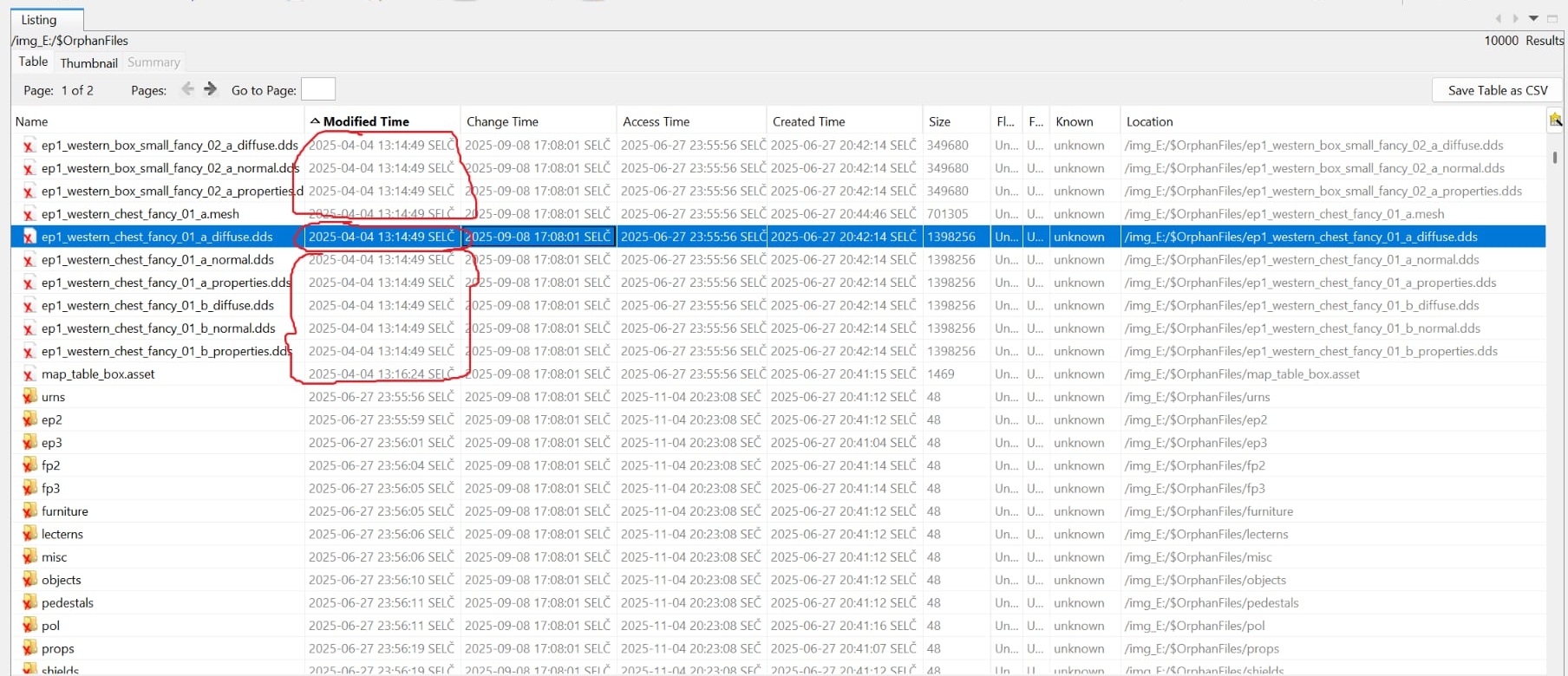

modified time je starší než created time, zajímavé. u systémového disku s windows bych se díval po…

"modified time je starší než created time, zajímavé" Prostě byl přenesen/zkopírován odjinud.

V Autopsy mají $OrphanFiles často „Modified date“ nižší než „Created date“, protože NTFS při kopírov…

Nemám ani potuchy o čo Ti presne ide, ale je evidentné, že "Created Time" pri všetkých súboroch je r…

no... jak je možné že čas vytvořeni je 27.6.2025, když to už tam ty soubory nebyly? byly tam do dubn…

V Autopsy mají $OrphanFiles často „Modified date“ nižší než „Created date“, protože NTFS při kopírování/přesunu resetuje čas „Created“, zatímco „Modified“ zůstává původní. Nejde o chybu, ale o vlastnost souborového systému, která je pro forenzní analýzu klíčová.

Nemám ani potuchy o čo Ti presne ide, ale je evidentné, že "Created Time" pri všetkých súboroch je rovnaký 27.6.2025, čas sa mierne líši...
Evidentne tie súbory tam boli na ten disk v tento deň a čas nakopírované... Súbor mohol byť vytvorený alebo upravený v iný deň a čas...
no... jak je možné že čas vytvořeni je 27.6.2025, když to už tam ty soubory nebyly? byly tam do dubna max.... pak už jsem měl disky u sebe respektive pak u znalce. ty soubory tam ležely roky. ale v dubnu pak už ne. Po tom co se mi to vratilo od znalce už ten HDD použivam jen se v tom prostě ještě štouram :)
