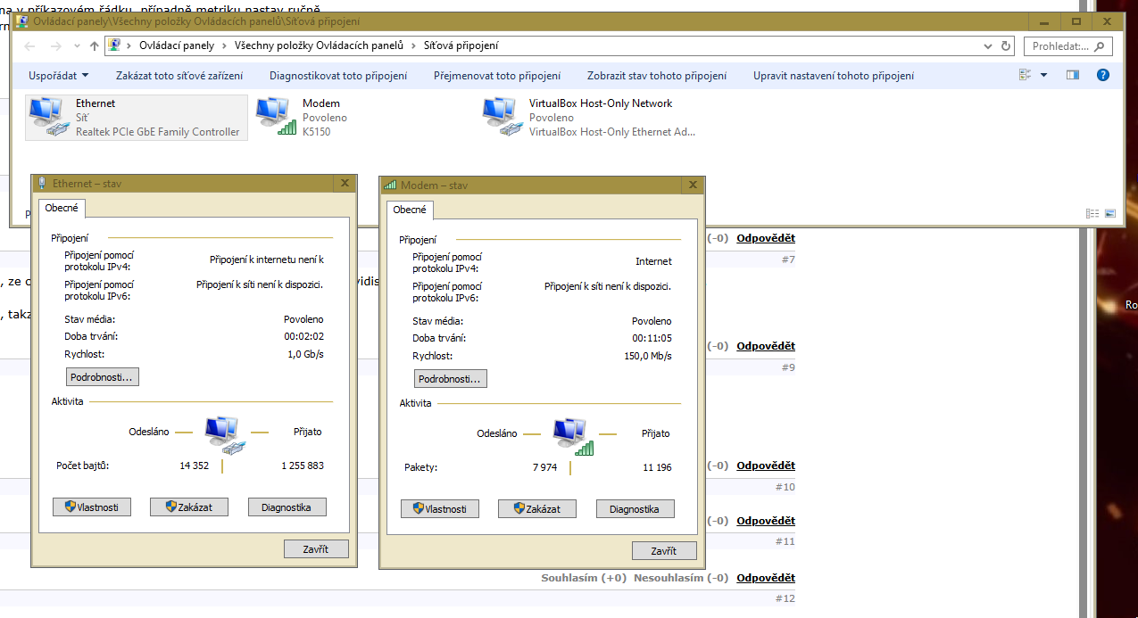

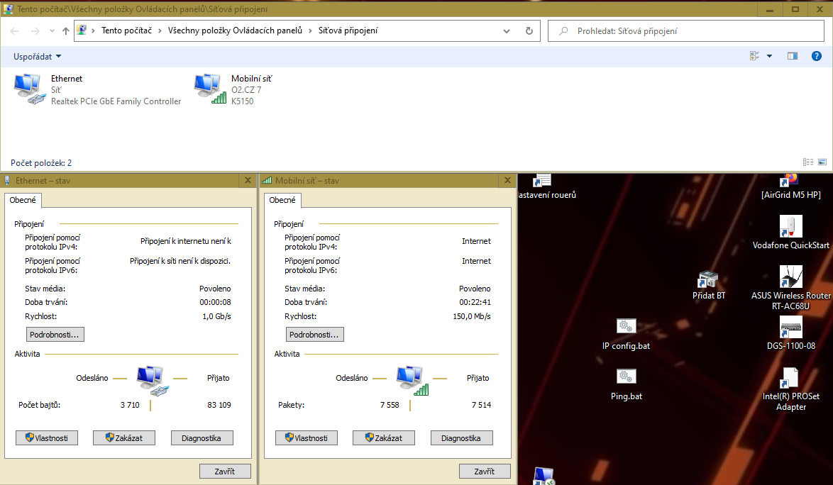

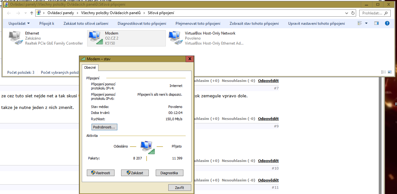

Zobraz si kartu se síťovými adaptery - start / Spustit a napis: ncpa.cpl Dej sem screenshot, na kter…
Jan Fiala 30.12.2025 14:32
Jan Fiala
Zkoušel jsem na win 10 v1909 a 22h2 výsledek nic. Z těch sejmutin je to tak, že modem zůstává připoj…

Ten virtual dub jako kdyby tam nebyl, nefunguje to i bez něj. Ipconfig zobrazí jen IPv4 adresy a IPv6 adresy. Nic na výzkum tam není.
Jinak se tím nebudu dál zabejvat, protože to nikam nevede.
Ještě mě napadlo tam přidat LAN adaptér, co to bude dělat když bude jeden veřejná síť a druhy vnitřní sít.
