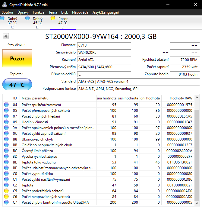

Stáhl jsem program CrystalDiskInfo, disky zkontroloval, níže přikládám fotku dotyčného disku - měl už i teplotu nad 53 stupňů, svítil červeně a každým dnem narůstá počet "podezřelých" a zároveň i neopravitelných sektorů. Je mi jasné, že je na čase koupit nějaký jiný a data z něj přetáhnout. Disk jako takový stále funguje a až na pár nepatrných věcí bych asi ani nepoznal, že s ním něco je, proto bych to chtěl udělat co nejdříve.

c5,c6 jsou kritické chyby disku. při malém počtu chyb už jde poznat zpomalený start pc. toleruju jen…
při malém počtu chyb už jde poznat zpomalený start pc. toleruju jen nízké jednotky a disk měním už při jednociferném počtu těchto chyb. ty jich máš 2768! (desítkově).
disk je už prakticky mrtvý, kdykoli po novém zapnutí může odcházet před očima, přestane být čitelný.
trvalá teplota 47-50'c je dost vysoká, projevuje se tak špatná montáž, tj že disk není chlazený, čili viník je jasný, můžeš si na sebe ukázat prstem.
doporučuju ho okamžitě začít chladit (jak píšeš, vyhoď třeba ten 1tb) a teprve potom z něj začni kopírovat data ven.
nebo ho nejdřív odpoj, než seženeš funkční disk - klidně z bazaru, korektní výpisy z crystaldiskinfo tam ukazují taky.
začni fotkami. bezcenné filmy až nakonec, jestli se konce kopírování vůbec dožije - čtení se bude sekat a může běžet o to déle.
a jeden test: nabootuj z flashky s memtest, jestli je ramka v pořádku. i vadná funkce ram může způsobovat vadný zápis.

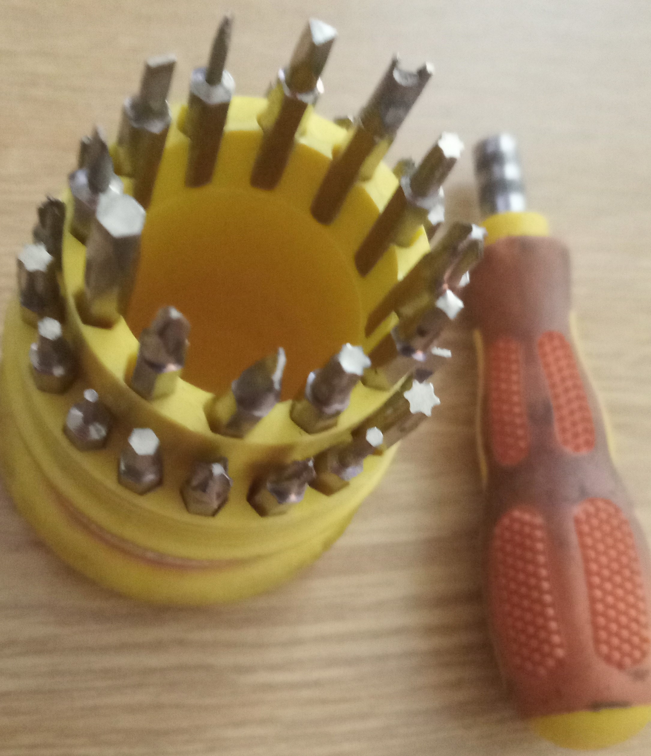

Jj, je to bohužel tak. Ale občas se tam dá narazit i na něco užitečného. Já si třeba nemůžu vynachválit sadu malých šroubováků. Něco takového https://www.joom.com/en/products/66bc610c94751301526d6c7f?openPayload=%7B%22position%22%3A11%7D&variant_id=66bc610c9475139b526d6c82

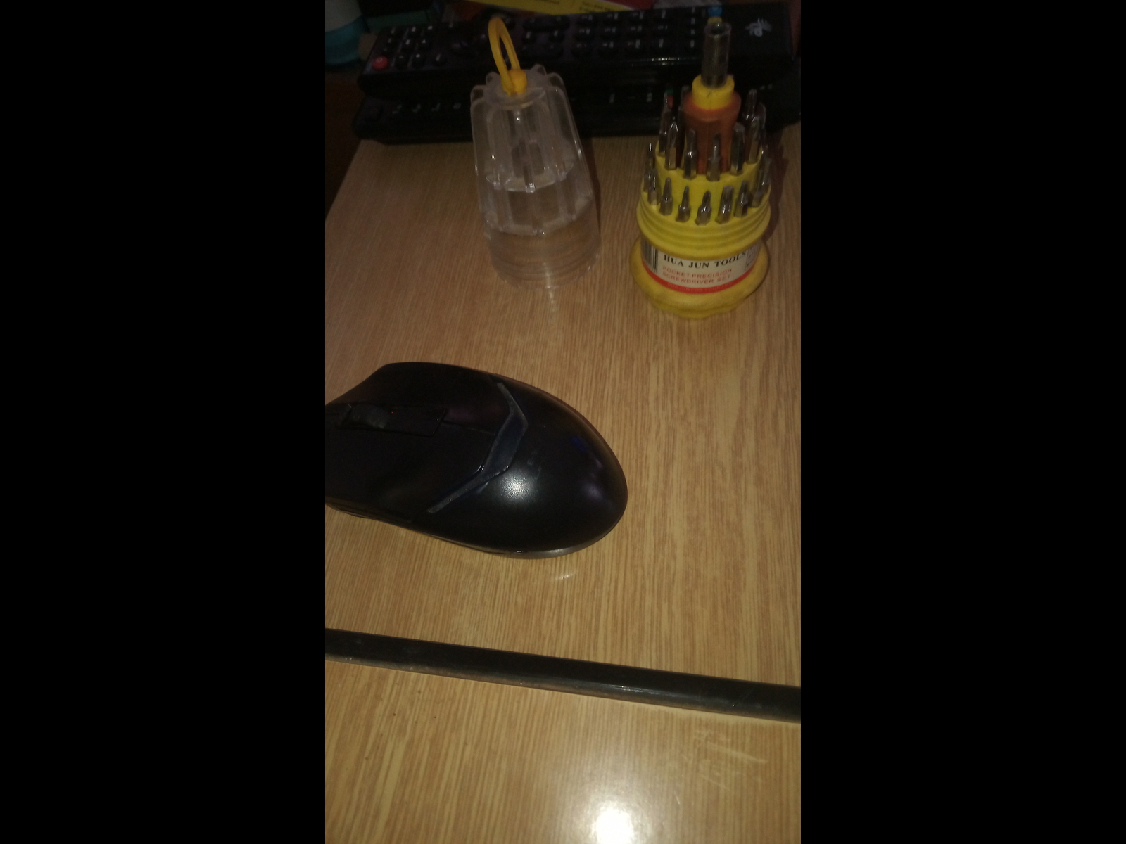

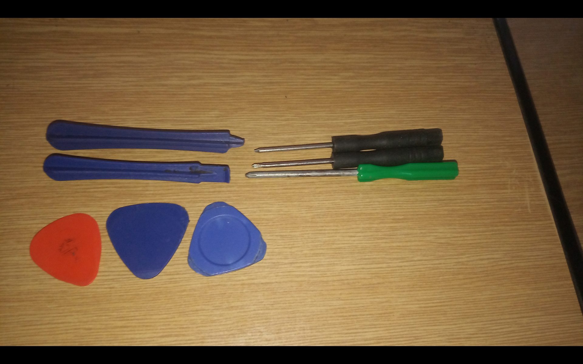

Ještě mám 2x viz. obrázková příloha. Je jasné, že to není na nějaké profi každodenní používání, ale jako hobby se to za tu stovku hodí a používám to celkem často. S tím rozebereš snad veškerou drobnou elektroniku, bez problémů vyměníš i displey nebo baterii v mobilu, notebooky a netbooky atd... Zvláštní, ale ne překvapující je, že v každé z těch dvou "stejných" sad nejsou ty nástavce všechny úplně shodné.
Za tu cenu pro mě paráda a další výhodou je, že máš na výběr z hodně nástavců, takže se dá vybrat ten pravý a nehrozí "ošoupání" hlavičky šroubů nebo zničení toho nástavce jeho přeskakováním při utahování nebo povolování. Taky jsem tam ještě koupil za pár korun dvě klasické peropáječky. Jednu na elektřinu a druhou na plyn. Klasickou trafopáječku jsem od té doby nepoužil. Ještě mám ruční elektrickou mini brusku, ale tu mám myslím z Lídlu (Parkside). Jasné, není to Makita, ale svůj účel to splňuje. Makitu mám okružní pilu, ale to už se PC netýká...
