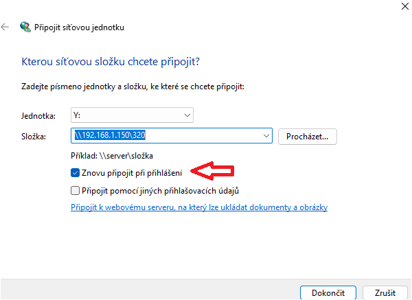

Chlapci jedna technická otázka. Takmer všetko už mám nastavené jedinú vec ktorú hlavne potrebujem je vediet ako nastaviť aby mi sieťovu jednotku vždy pri odhlaseni (vypnutí počítača)a a opätovnom prihlaseni zase pripojilo bez toho aby som ju znova musel vytvarat a pridelovat jej písmeno
Prosím ťa, chvilu to pripojenie fungovalo a ked som druhy krat reštartoval počítač, tak mi to vyhodilo chybu a disky nepripojilo. Skúšal som to nastaviť rovnako ako to máš ty, ale väčšinou mi pri reštarte pc vyhodi chybu že disky nepripojilo...Nevieš kde môže byt chyba?
Ešte som zabudol doplniť, že som rodičom na ich konte takisto vytvoril sietovu jednotku ale pod ich účtom...Myslíš že to robí problém?
nikdy nepřipojuju síťové disky pouhým zapamatováním ve windows; je to nespolehlivé, při každé změně ta automatika selže.
nesnáším ani klikání v průzkumníku a brodění se až na síťový disk - příliš pracné.
pro uživatele windows je to "neřešitelný" problém už od dob xp a mě se nechce po sté psát návod. vygoogli syntaxi "net use" a zrob si zástupce na 1 řádek. nebo to někde opiš.
to si můžeš přidat do pospuštění, případně i s kontrolou existence disku.
...sietovu jednotku ale pod ich účtom
musí být platný účet pro ten síťový disk = vzdálený účet na 2.počítači nebo v nasce nebo kde je.
