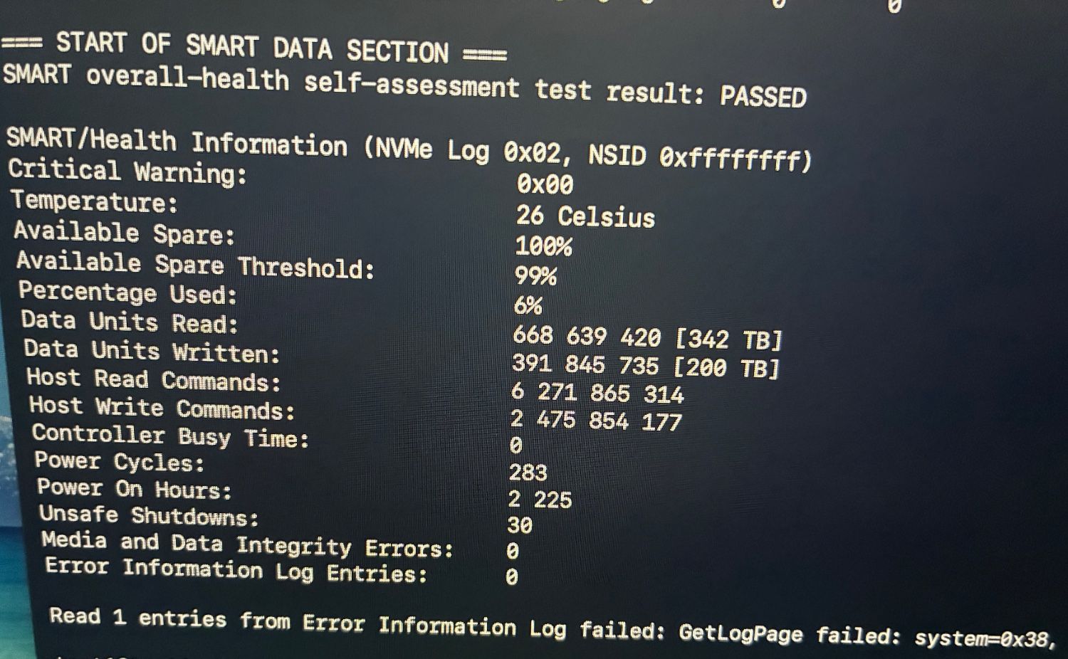

Řešení:
Co říkají tvoje data (SMART)
Percentage Used: 6 % → disk je reálně téměř nový (životnost zdaleka nevyčerpaná)
Data Written: ~200 TB → hluboko pod limity běžných NVMe SSD
Critical Warning: 0 → žádný problém
Errors: 0 → bez chyb
=> Ten disk rozhodně není „na konci životnosti“.
Po překročení TBW
- výrobci TBW nastavují konzervativně
- běžně SSD vydrží 1,5× až 3× TBW
- degradace není lineární ani skoková
- kritický moment je až při vyčerpání spare bloků
Shrnutí
Degradace je pomalá a většina SSD má velkou rezervu. V tvém případě je disk podle SMART stále v perfektním stavu.

IQ37 31.03.2026 23:58
Tady se AI teda moc neukázala. Percentage Used je podle mě obsazené místo na disku a nic neříká o je… nový
Wikan 01.04.2026 08:14
Co „Percentage Used“ opravdu je - není to zaplnění disku (kolik % kapacity bylo obsazeno) - je to od… nový
IQ37 01.04.2026 11:07
Vynimocne s tebou suhlasim uz len preto, ze smart hodnoty neuvadzaju obsadenost disku datami a podob… nový
fleg 01.04.2026 15:40
fleg
Tu si sa neukázal ty Wikan.... ;-) IQ37 má pravdu, nvme-cli reportruje percentage_usage ako na koľk… nový
Ale 01.04.2026 20:48
Ale
Tu si sa neukázal ty Wikan.... ;-) Protoze se opirat o informace ziskane z ChatGPT nebo Copilote kt… nový
HPET 03.04.2026 14:06
HPET
Ale podobne ako ľudia bez rozmýšľania kopírujú info od AI tak aj Wikan mohol urobiť aspoň menší rese… poslední
Ale 04.04.2026 14:40
Ale
Critical warning 0x00 = ziadne kriticke chyby = nie je co riesit. Ten disk ta prezije. nový
fleg 01.04.2026 09:54
fleg
Ten disk je naprosto v pořádku. Co se ti na něm nezdá? nový
Miloslav 02.04.2026 08:47
Miloslav
Podľa smart logu ti to SSD vydrží odhadom ešte 35 tisíc hodín, čo je 4 roky nepretržitého behu... ke… nový
Ale 02.04.2026 23:27
