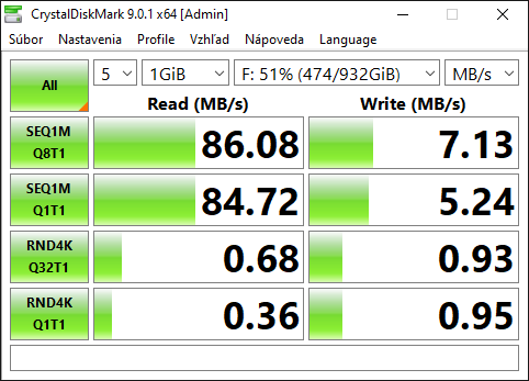

U toho CrystalDisk neni potreba provest kompletni Bench.ALL, staci spustit jen prvni sekvencni test (Seq Q32T1):![[CrystalDiskMarkPortable.png]](https://cdn2.portableapps.com/CrystalDiskMarkPortable.png)
Takto to vyzerá.
Doplnené: Ale myslím, že to robí disk.
Vymenil som už aj šuflík za kompletne iný (vrátane kábla) a robí to to isté.
Vyměnil jsi i kabel a to samé. Zkoušels i jiné USB porty? Je to tak pomalé i v jiném PC? Zkontroluj disk i na vadné sektory a podezřelé sektory (sken povrchu disku). Třeba pomocí HDTune...
Disk je v poriadku, toho sa nebojím, navyše číta plnou rýchlosťou. Okrem toho, ten disk je na jeden zápis a potom sa bude už len čítať, takže teoreticky ten problém čoskoro už nebudem vnímať. Len ma prekvapuje, že sa to takto správa. Iný počítač som neskúšal, ale iný port a šuflík áno.

V správcovi zariadení ho vidím správne. Len som zabudol napísať, že tá rýchlosť raz za čas vyskočí na maximum. Teraz mi ide, napr., plnou rýchlosťou.

stará známa chyba u týchto diskov(týkala sa 756/1000GB verzií 2,5/3,5"),je to chyba mikrokontroléra použivaného v dobe,keď tieto disky vyrábal Seagate pre Samsung a distribuoval ich aj ako OEM výrobky pre iných(dell,hp,apple),kedysi ich sťahovali z obehu,dnes ich temu/allegro a spol rozpredáva za zbytkové hodnoty........existoval upgrade firmwaru týchto sérií diskov,ktorý riešil absolutne nevyrovnaný výkon a časté bezdôvodné zlyhávanie mikrokontroléru,ovšem Seagate ten upgrade firmwaru poskytoval len za velmi špecifických podmienok a obvykle sa s koncovým užívatelom vôbec nebavil,alebo nanajvýš poskytol diagnostickú utilitu,ktorá zisťovala,či sa jedná o postihnutý disk,len velmi vzácne a neochotne na základe výsledku poskytol aj upgrade firmwaru.....
