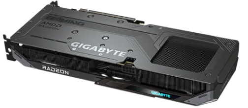

Podle vyrobce, a popisu vcetne velikosti (L=281 W=118 H=40 mm) jde o 2 slotouvou ne 3 coz jde i videt i na prezentacni fotografii vyrobce.
Proto bych zvolil tu Gigabyte Radeon RX 9060 XT GAMING OC 16G ktera bude priblizne stejne vysoko a nemusis nic resit.

Hele, asi tak. Jestli ti jde o vzhled a ta vetsi GPU XFX SWIFT OC se ti libi vic, za cenu toho ze tu GPU budes provozovat v takovych podminkach to imho nestoji zato, nebo zvol jiny model.
Ty podsvicene verze XFX SWIFT vypadaji v PC dobre, posledni jsem od nich montoval RX 6650 XT, ale ta od Giga nevypada vubec zle vcetne zdareneho BACKPLATE.
[101196-backplate-png]
