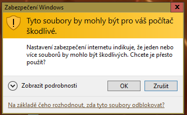

S jakou cedulí, UAC ?
Zabezpečení windows - tyhle soubory by mohly být pro váš počítač škodlivé.
Rozumim.
Nize jsem ti pripravil ".reg klic", ktery by ti mel hlasku toho bezpecnostniho stiteku odstranit. Staci stahnout nize uvedeny dezaktivace_bezpecnostniho_stitku.reg.
Tim skryjes to MOTW a pozmenis SaveZoneInformation registracni klic (nic vic to nepozmeni a nedela).
[Na stahnuti zde]: Dezaktivace hlasky bezpecnostniho stiku (MOTW).reg

Po zapsání klíče se tabule objevuje furt.
Je to bezpecne.
Ten soubor jsem napsal sam, tak neni podepsan a tak ho MS nezna tak te upozorni, je to zcela normalni, nebo mas nejakou starsi verzi OS.

Spíš by mě zajímala ta jeho cedule při kopírování, protože mně při kopírování/přesouvání i neodblokovaných souborů žádná cedule nevyskakuje, natožpak u odblokovaných.

Get-Content : Could not open the alternate data stream 'Zone.Identifier' of the file 'C:\Rozhodnuti.pdf'.
At line:1 char:1
+ Get-Content -Path 'C:\Rozhodnuti.pdf' -Stream Zone.Identifier
+ CategoryInfo : ObjectNotFound: (C:\Rozhodnuti.pdf:String) [Get-Content], FileNotFoundException
+ FullyQualifiedErrorId : GetContentReaderFileNotFoundError,Microsoft.PowerShell.Commands.GetContentCommand
Tohle to píše, takže bych řekl, že tam data o zóně, či co, nebudou.
No ještě aby to hlásilo cedulí při otvírání.
Mám takovej pocit, že cedule s tímto nesouvisí. Ještě zkusím ten Atrib.
Ano, pokud to píše toto, tak tam ten Zone.Identifier není a tak to chceš.
Proč bys zkoušel Atrib??? Nechápu.
Chtěl jsi napsat streams64. Ale ten zkoušet nemusíš, protože ty nechceš Zone.Identifier a ten už tam není.
Nějak nevěřím, že by se při přesouvání nebo kopírování souboru bez Zone.Identifier zobrazovalo okno na odblokování, dva důvody jsem tu už uvedl.
- streams64
No files with streams found.
Tak co to je za ceduli? Někde sem zase čet, že se to nastavuje v Internet exploreru. A ty cedule tam jsou od dob windows 10, možná to tam bylo i v dřívějších windows ale nevšiml sem si toho.

Tak jsem zkopíroval celou složku do jiné, původní sem smazal a je to. Doufám že se to nevrátí. Do šablony jsem napsal aby se staženiny dále nějak neznačkovaly, podle návodu.
Tak už je ta cedule tam zas. Včera proběhl nějaký údajně velký update, dokonce se restartoval PC, to už se dlouho nestalo (Win10), no od tý doby cedule hrozí dál. Všiml jsem si karty zabezpečení, "neznámý účet", ta tam byla před tím taky, akorát jsem to smazal a nic to nepomohlo, teď taky.
