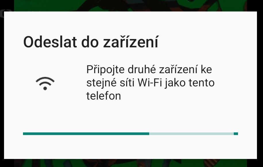

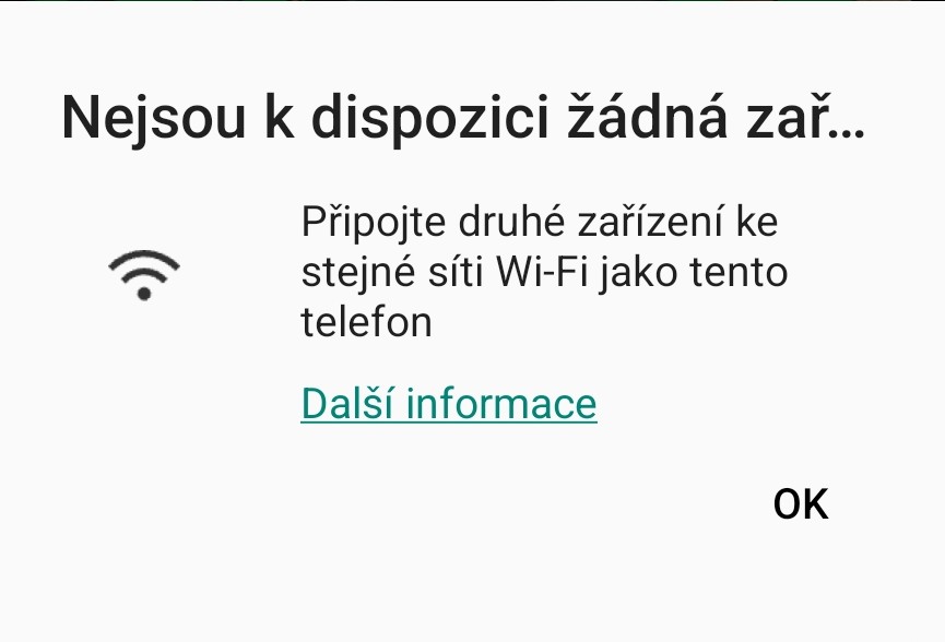

Zdravím, mám mobil Xiaomi Redmi 13 a asi 14 let starou TV Samsung. Pokouším se odeslat z aplikace ČT iVysílání přehrávání na TV a nějak to nejde. Předtím jsem měl Samsung A40 a tam to fungovalo. Modem mám Vodafone Station. Hledal jsem na něm "izolace zařízení", ale marně. TV je připojena přes 2,4 GHz a mobil 5 GHz (to by prý nemělo vadit) ke stejné síti. TV plánuji koupit novou, ale zatím to není aktuální. Děkuji za případn odpovědi.

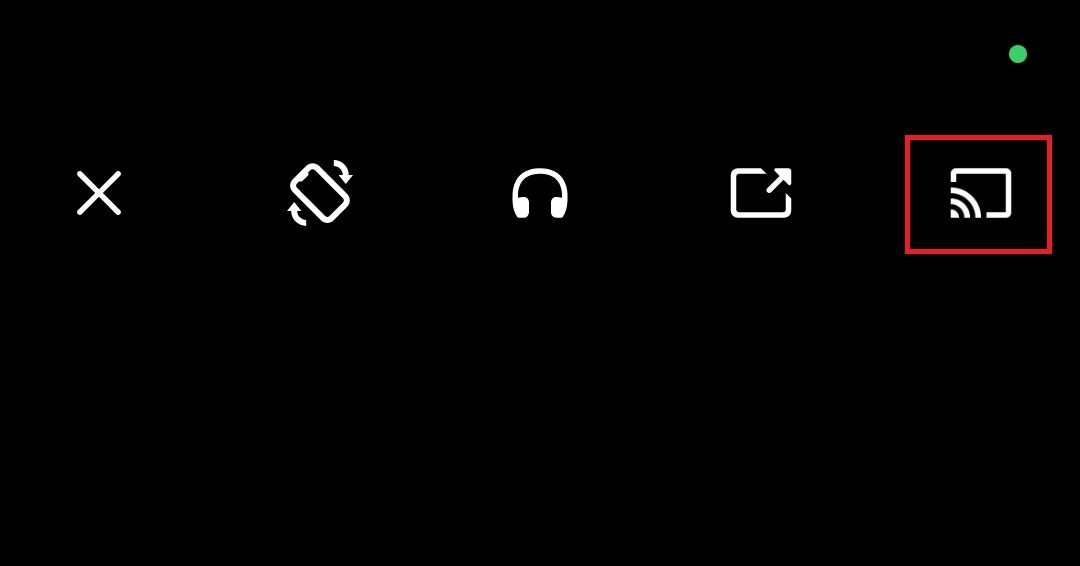

No tak o tom zrcadlení vím a umím ho spustit. Mně to prostě fungovalo přes tu ikonku (kliknul jsem na ní a bez jakékoliv akce začal přenos) a řekl bych, že to obrazovku nezrcadlilo. Display vypnutý a to video bylo jako když to přehrávám z toho archivu ČT a ne jako z mobilu (celá obazovka atd.). Teď se to prostě přes WI-FI s TV asi nespojí.
Jako vážně? Však je to jiné pásmo. Nejde to nastavit nějak napevno? Vím, že některé mobily i TV dokáží vysílat nebo přijímat v obou pásmech, ale netuším, jestli nějak automaticky. Nechce se mně to hledat, ale myslím, že jeden z těch přístrojů musí umět dual nebo stejnou šířku pásma. Nastav napevno na obou přístrojích, pokud je to možné, 2,4 GHz. U mobilu nastav jeho viditelnost. Případně opět napevno 5 Ghz. Ber to jako tip, ne jako řešení.

Toto se mi často stalo, protože telefon (pro přiklad s Android 16) který už používá moderní Google Cast stack, se odmítl připojit k TV, jelikož podle telefonu neměla dostatečně zabezpečený protokol.
Novější Android používá moderní Google Cast, který se odmítá připojit ke starším TV, protože nedokážou navázat bezpečné spojení.
Jen otázka, dělá to třeba i u aplikace YouTube?
Nebylo by na škodu test, jestli by to fungovalo na jiné TV ktery by to potvrdil.
Cop, starší telefony často nabízely "Legacy" DLNA casting, který se starými TV fungoval. Nové Xiaomi už to nemá → TV se nehlásí → aplikace nemá kam odeslat obraz/přehrát obsah.

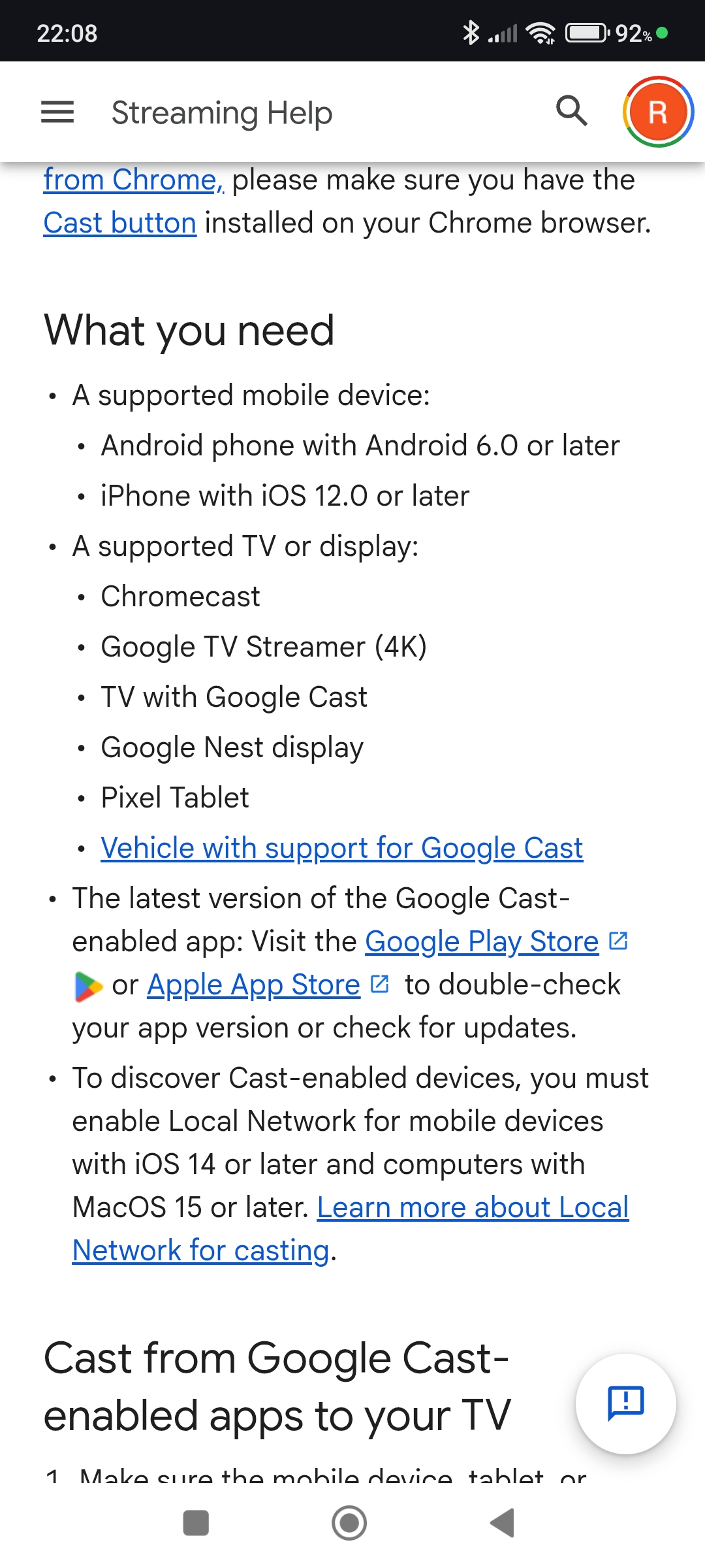

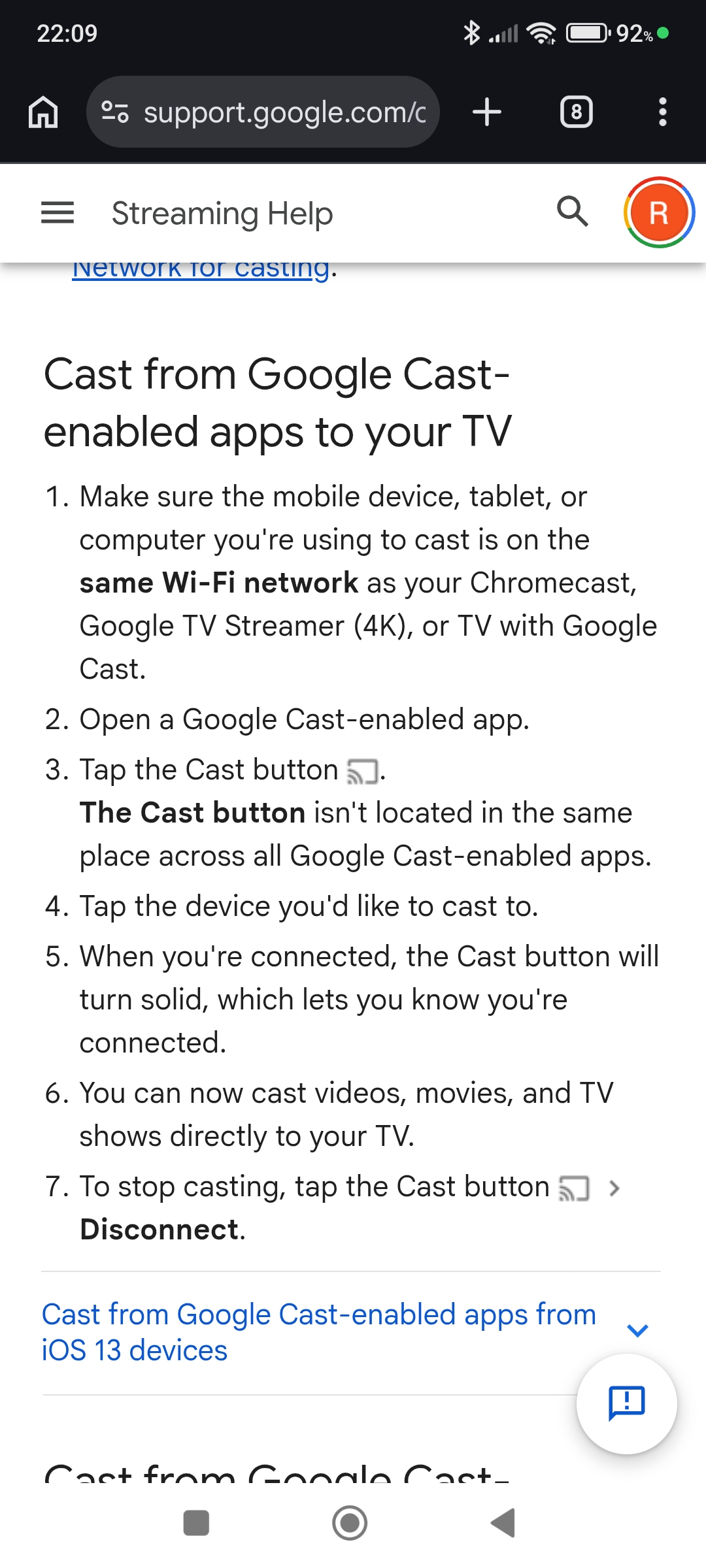

To je ale pres "Pairing / Link with TV code" : YouTube TV kód = dálkové ovládání YouTube v TV
Cast = musí jit o tzv chytrou nebo novejsi OS té TV, aby video bylo mozné přehrát.
PS: Píšeš i cosi o koupi nové TV.
Dívej, jestli novou TV nepotřebuješ a jde ti hlavně jen o nové funkce a delší podporu, dokup si jen Android TV BOX, je to nejlevnější řešení, které by mělo vyřešit veškeré tvé neduhy.

Tak jsem kliknul na ty "další informace", a ta televize ty podmínky nesplňuje. Zajímavé, že s tím Samsung A40 to fungovalo. Koupil jsem nakonec toto multimedialni-centrum-xiaomi-tv-box-s-3rd-gen-cerny a vše co potřebuji jsem zprovoznil (aplikace, sluchátka, odesílání přes mobil). Tak snad to nějakou chvíli vydrží.
