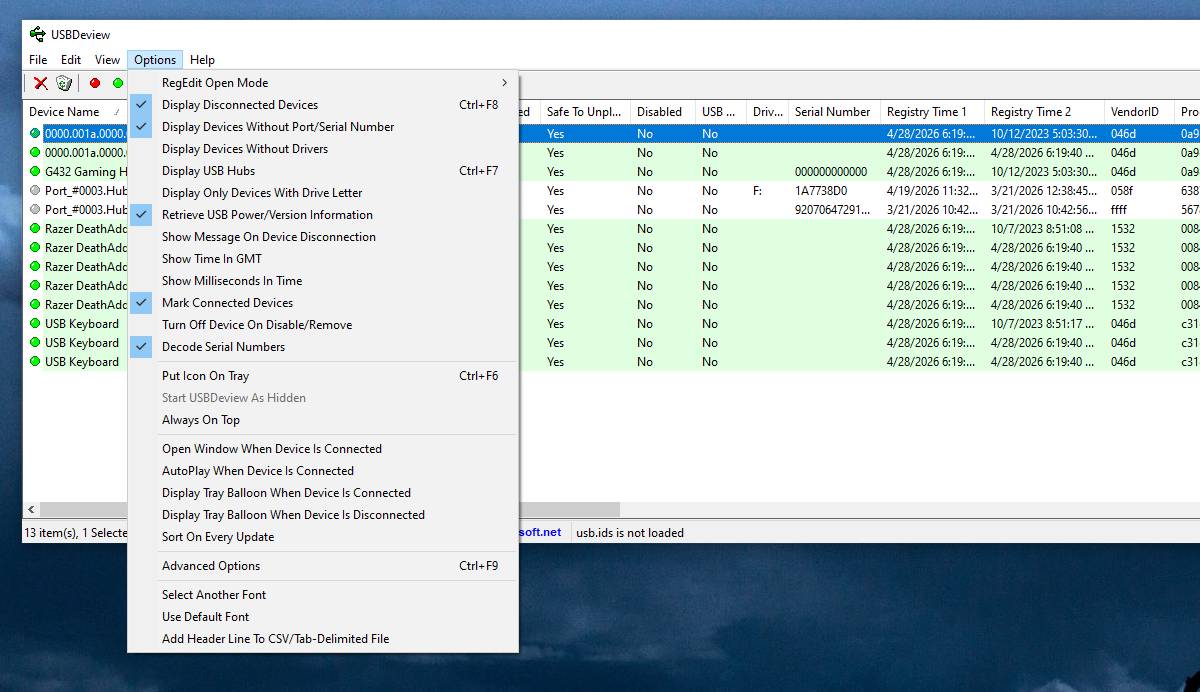

Nez budes menit MB, cekni ty USB pres : USBdevView https://usbdeview.com/ (popripade i USB Drive inf…

Připojit zkusím zejtra, napajení u klavesnice 500 mA a všude USB version 2.00 jenom a u myši 300 mA…

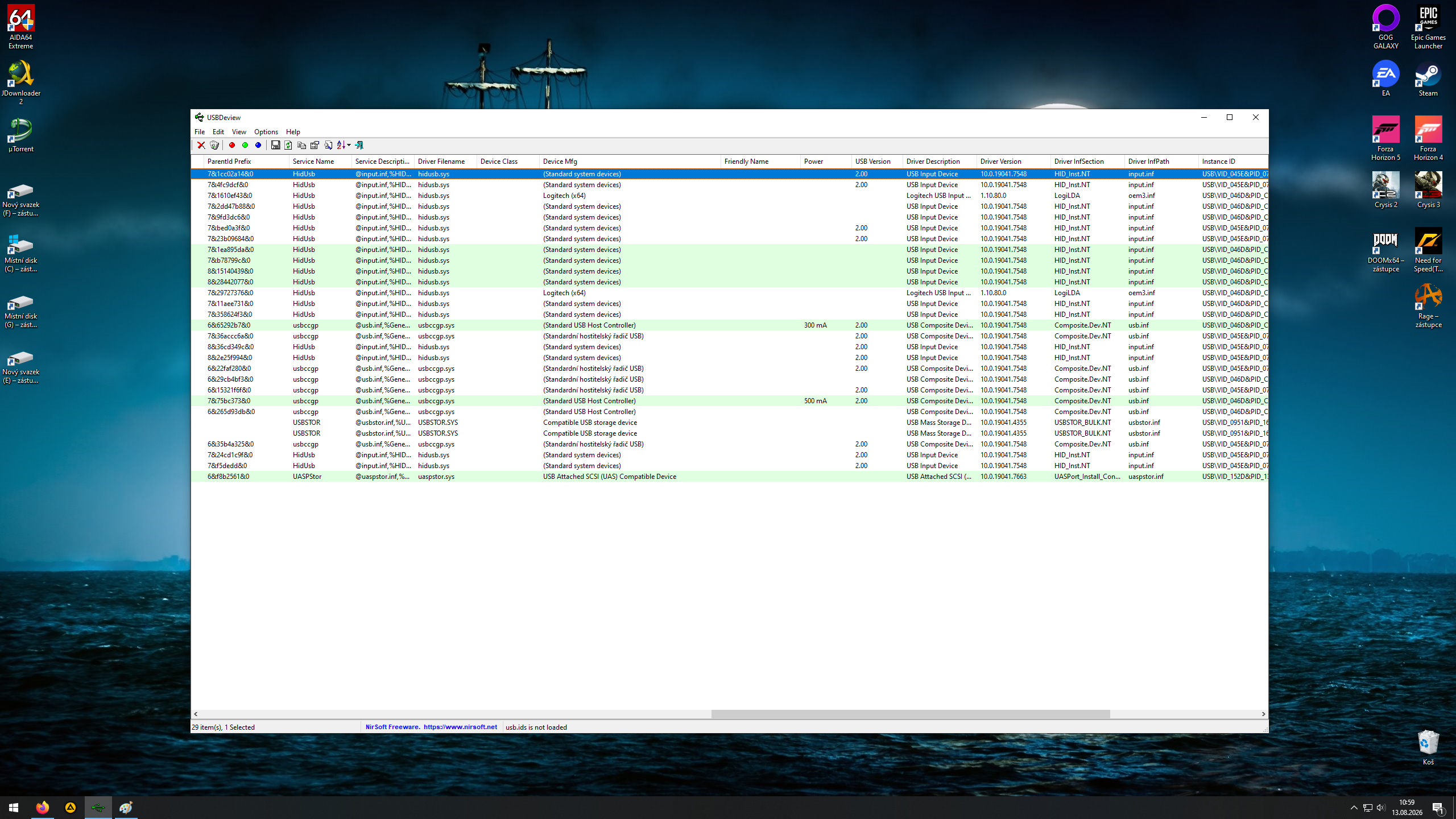

zeleně jsou aktuálně připojené zařízení, viz sloupec connected. divné že to zeleně nevidí název kláv…

V tom prvním scanu tam je vypsaná klávesnice Microsoft Sidewinder X4 i myš Logitech G402 ,v druhým t…

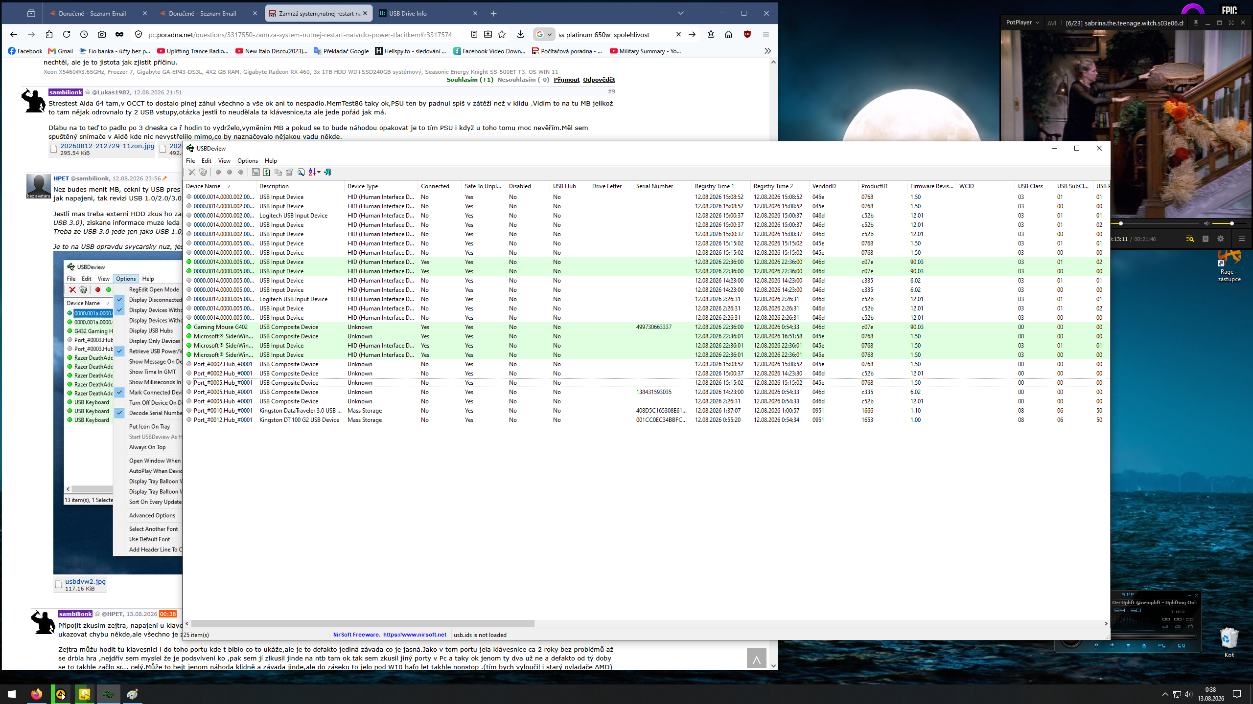

Díky za screen, viz lední brtník není tam vyloženě nic, co by poukazovalo na poškozený řadič. Nicmén…

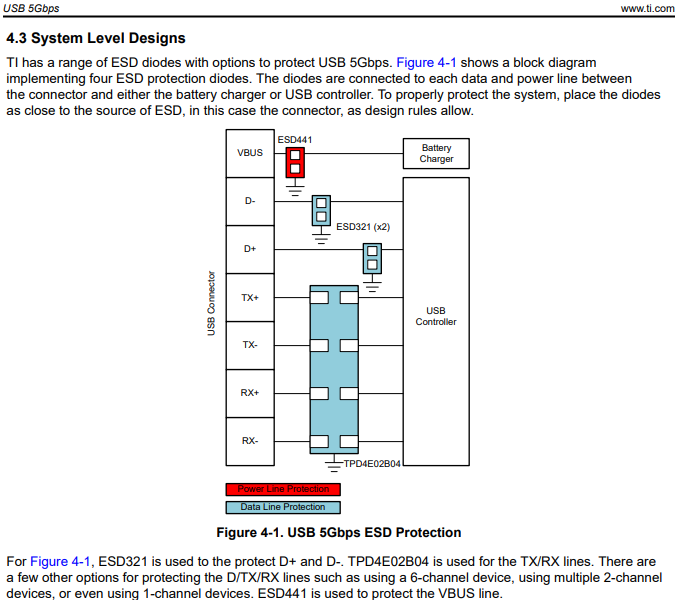

má v cestě k napájení osmahnutý snímací/ochranný odpor. Aneb ESB Protection USB ke kteremu se take…

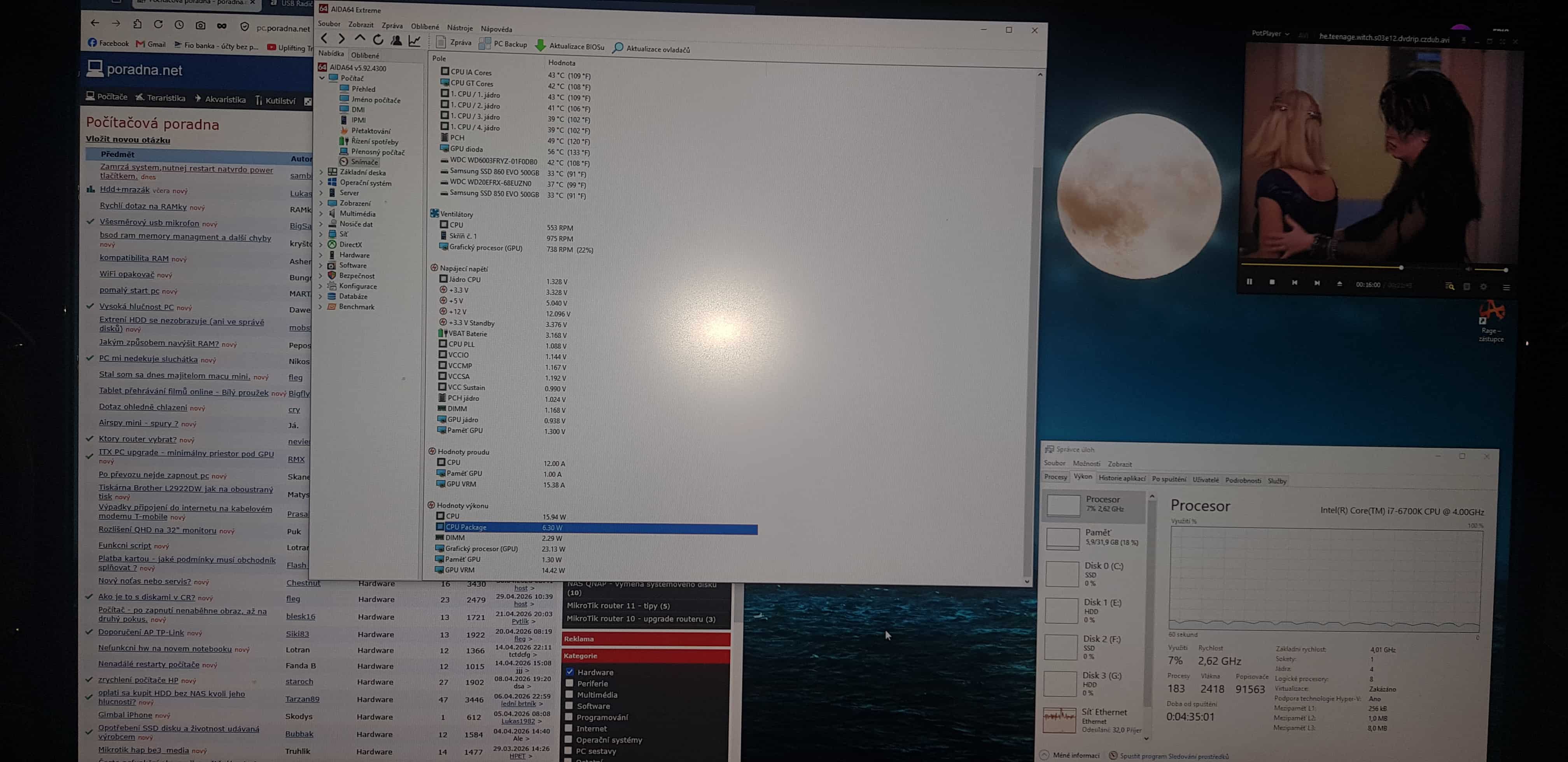

ale podsvícení začlo blbnout (USB porty pro klavesnici a myš)

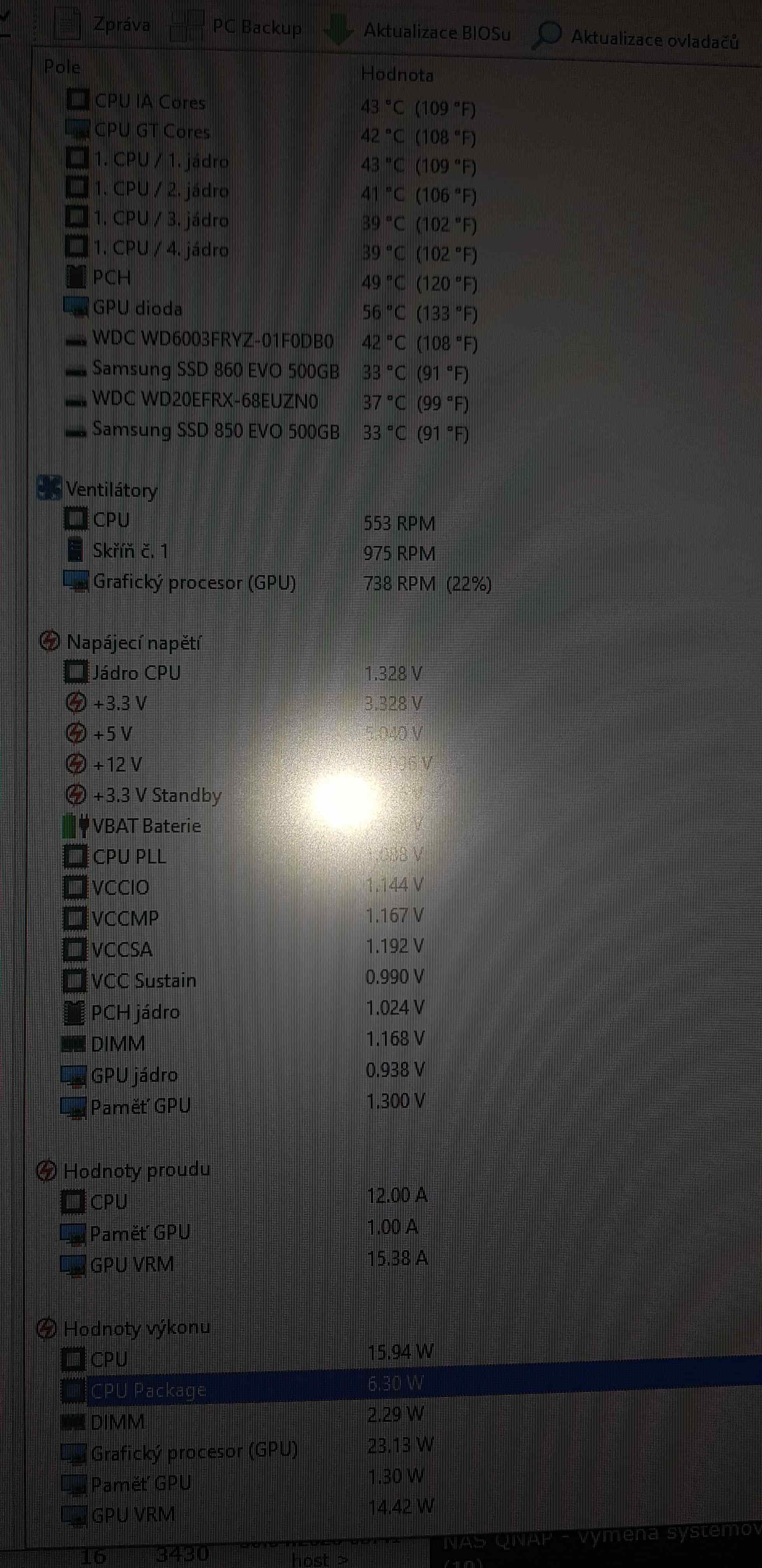

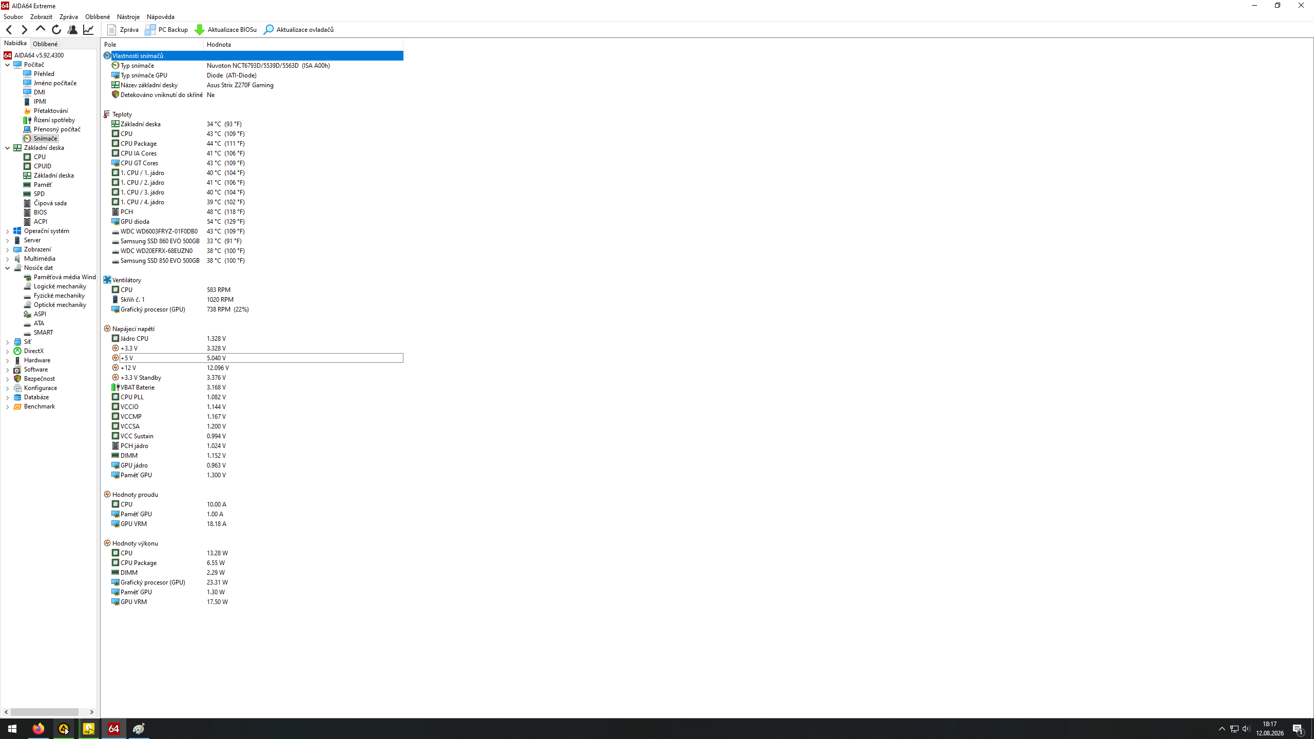

To muže byt typické pro kolísající USB - 5V rail, což to by si mohl vidět ve výpisu napětí v HWInfo64
USB porty komplet v zadu na předním nemam nic ale fungujou,teď se to drblo zase .Nevím jestli sem tomu nepomohl ,ale ve správci sem vypnul úsporu napětí v USB od MS co se radilo při potížích.Ty dva porty pod PS/2 jsou jasný asi blbnou tam obě klávesnice.Ale když se to seknulo tak tam nebylo zapojený nic už,teď se to seklo i s tou druhou od MS,tak klavesnicí to asi nebude.Dřív sem měl spuštěnýho správce když se to seklo a při zamrznutí nikde nic vše na minimum CPU,RAM,HDD.Ty chyby taky nic v době pádu jenom neočekávané vypnutí dokola,kdybych to nechal tak to bude hučet a ani se to nevypne..
Jinak Pc běží nonstop a nikdy se to nestalo v klidu ani když bylo puštěný jenom rádio, ale vesměs to je kombinace nějakej přehrávač videí.net a radio a divný že vesměs jednou denně a ve správci to neukáže nic defakto.A druhá věc že v žatěžových testech to taky nepadlo po 2 hodinách,což by pak bylo jasný že třeba špatnej Oc CPU nebo něco s GPU,RAM,ale testy ok vždy.
Tam bych to měl hledat kde? V Aidě 64 je to takhle na pevno ....+5 V 5.040 V

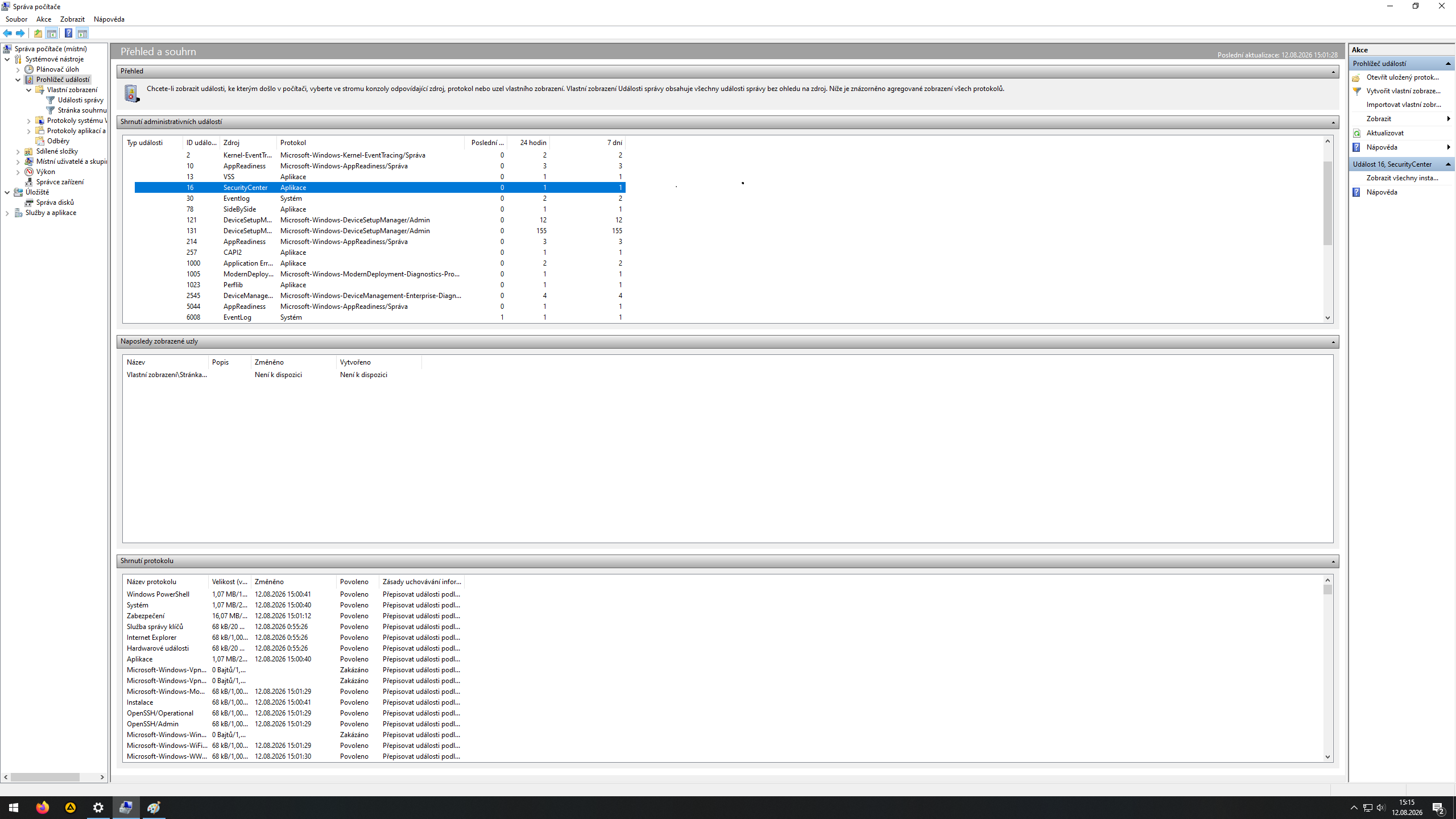

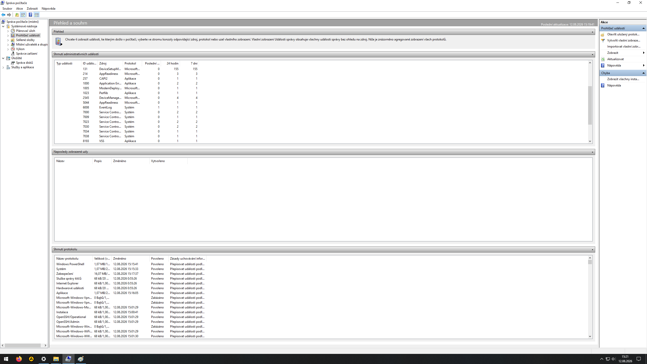

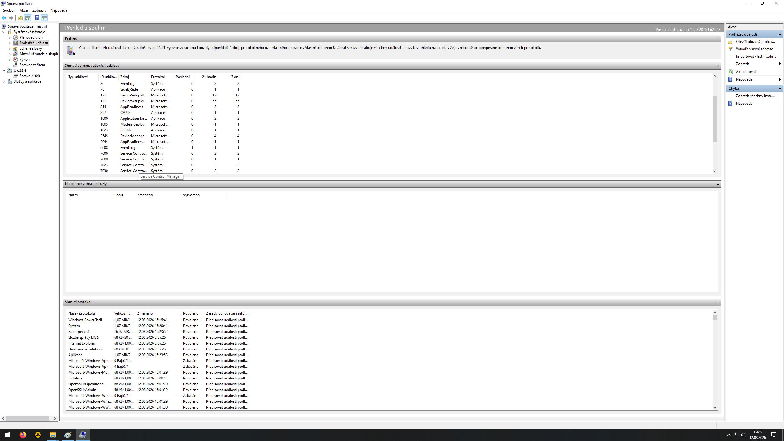

když tě baví prohlížet eventlog, nemůžeš se dívat jen na výpisy chyb.
musel bys vlevo zvolit: windows logs -> system ... a tam hledat událost 41 - a protože ta se zapíše až po restartu, musíš listovat ještě o něco níž, co tomu pádu předcházelo, jestli je tam nějaká podezřelá chyba.
pokud nahlédneš do adresáře C:\Windows\Minidump a uvidíš tam čerstvé záznamy, má smysl na to poštvat nirsoft bsod viewer.
minidump logy se nevytvoří při tvrdém pádu do černé obrazovky (hw chyba) a pokud nemáš na disku povolený žádný swap, někteří uživatelé ssd to dělají.

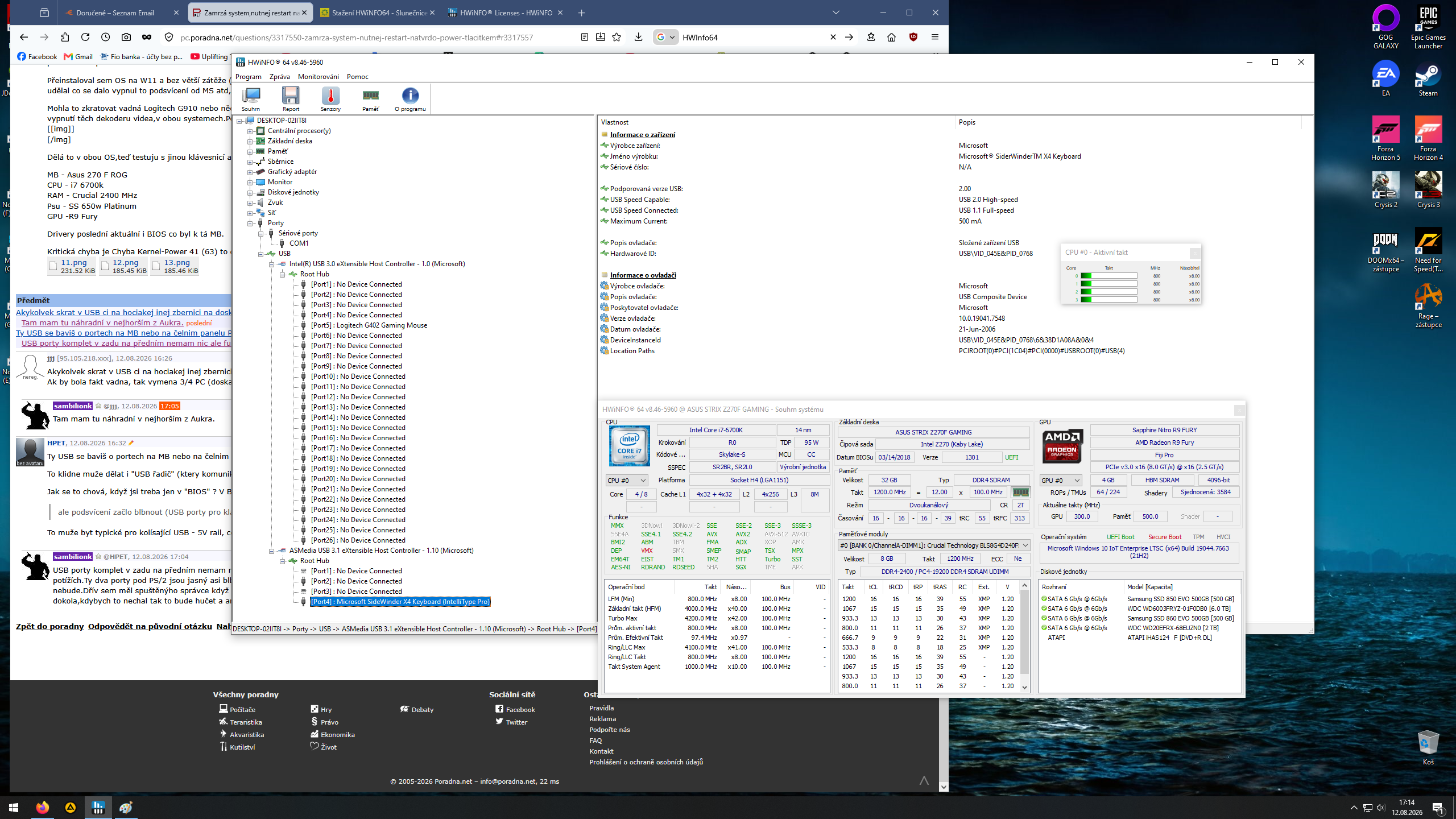

podle toho screenu https://pc.poradna.net/files/101269-tttt-png tam máš řadič usb navíc. to je na desce, nebo přídavná karta? ta klávesnice byla píchlá furt v ní?
a když připojíš externí usb disk (pokud možno ne ten, na kterém máš zálohy), to už je nějaká zátěž: funguje v různých portech?

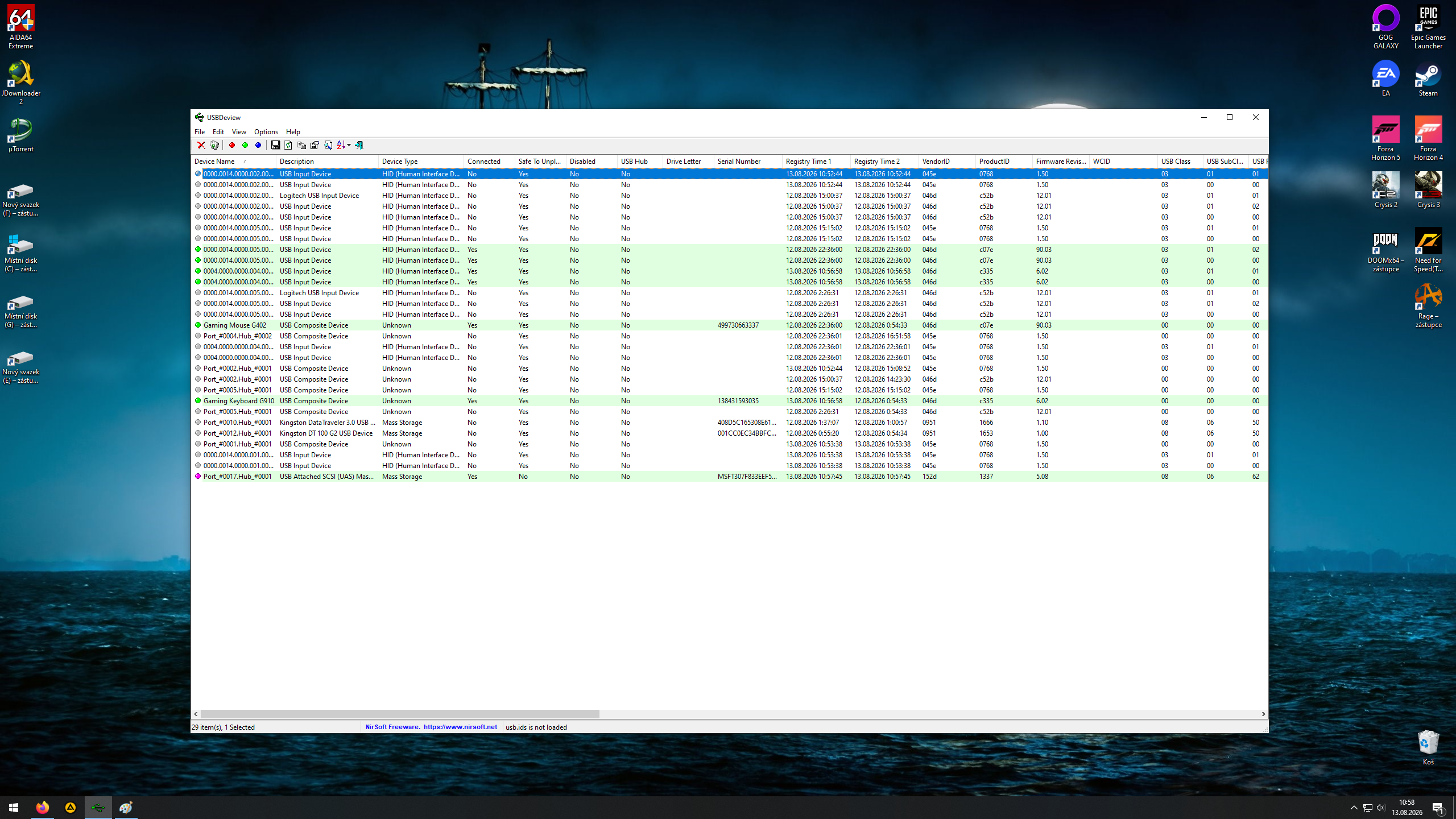

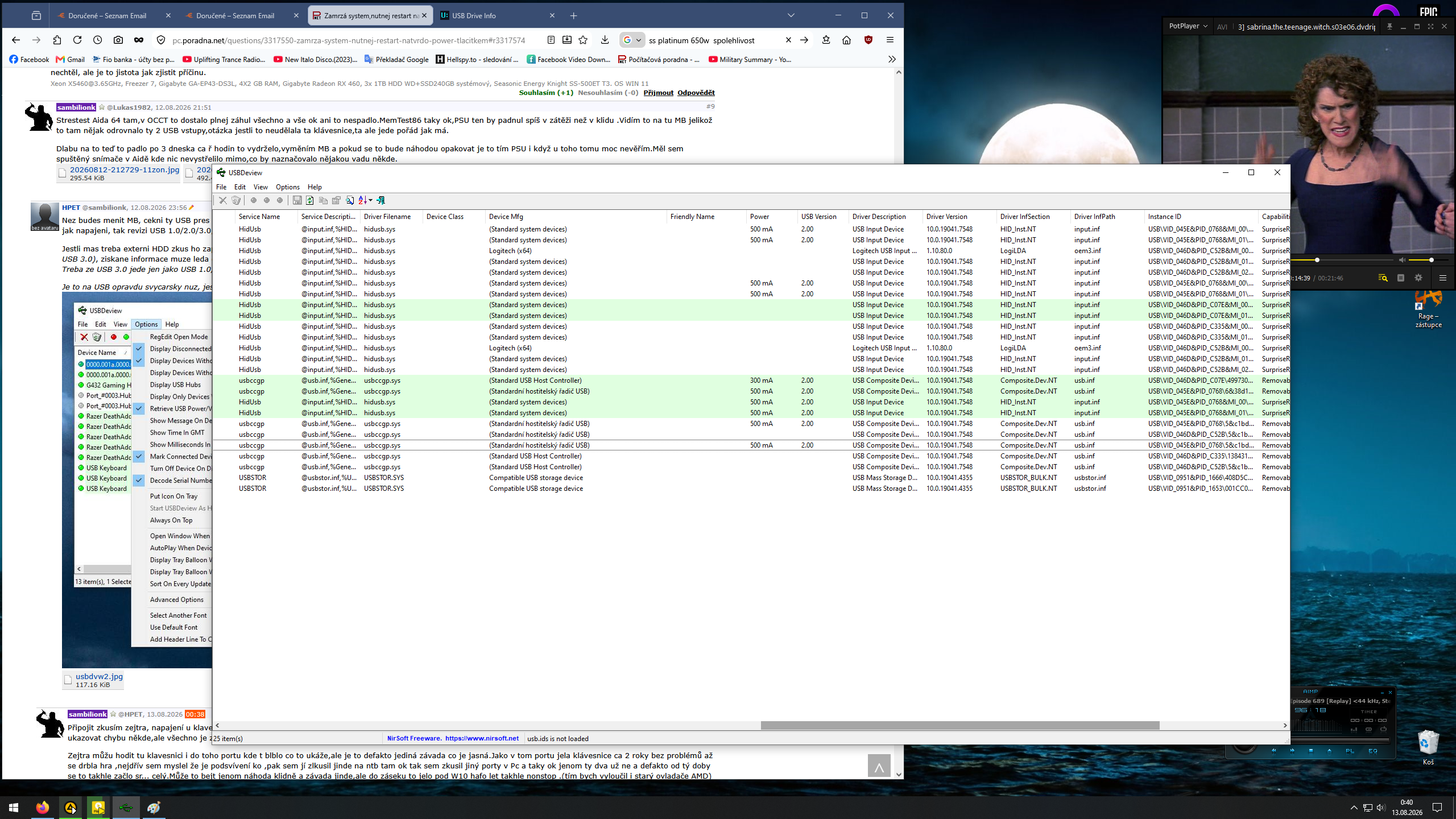

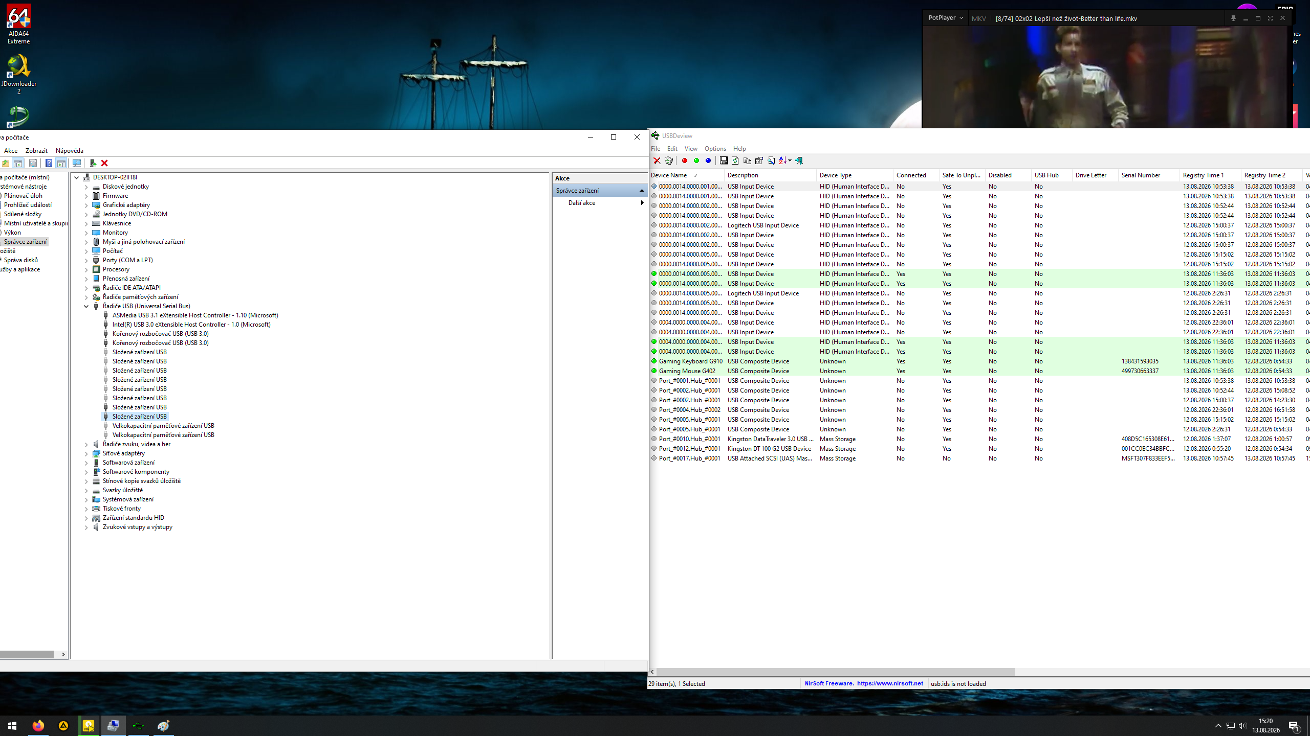

Nez budes menit MB, cekni ty USB pres : USBdevView https://usbdeview.com/ (popripade i USB Drive info https://www.uwe-sieber.de/usbdriveinfo_e.html), uvidis tam jak napajeni, tak revizi USB 1.0/2.0/3.0, napajeni ETC.
Jestli mas treba externi HDD zkus ho zapojit do nejakeho toho nefunkcniho USB a sleduj co se v USBdevView ukaze (treba napajeni by nemelo byt nizsi jak 800mA pri revizi USB 3.0), ziskane informace muze leda co napovedet.
Treba ze USB 3.0 jede jen jako USB 1.0, pripojene zarizeni neni identifikovano, bizardni referencni ovladac atd.
Je to na USB opravdu svycarsky nuz, jestli chces videt co je na portu USB deje, jaky pouziva driver, chip, revizi USB tak jejich napajeni.
[101273-usbdvw2-jpg]
Připojit zkusím zejtra, napajení u klavesnice 500 mA a všude USB version 2.00 jenom a u myši 300 mA .No ale že bych se v tom vyznal to ne moc,beru že by to mělo ukazovat chybu někde,ale všechno je zeleně,ta tabulka je dlouhá jak...
divné že to zeleně nevidí název klávesnice a myši - oni jsou v těch vadných portech? tak spusť usbdeview, odpoj klávesnici i myš a zapoj je do funkčních portů, uvidíš kde nastane změna.
pak do toho vadného strč externí disk - a jestli to nezamrzne, polistuj vpravo, na jakém odběru se usb domluvil. můžeš tak otestovat oba vadné porty.
ty vadné porty jsou na bedně blízko sebe? protože můžou sdílet jednu napájecí větev se společným omezovacím odporem, který je po přetížení / zkratu tak trochu zčernalý, má podstatně vyšší odpor a ochrana reaguje mnohem citlivěji.
V tom prvním scanu tam je vypsaná klávesnice Microsoft Sidewinder X4 i myš Logitech G402 ,v druhým to napětí .Je to zapojený v těch USB co fungujou normálně a ty vadný jsou nad sebou hned pod PS/2 konektorem.Ještě zkusím ten ext HDD do vadnýho co to udělá v tý tabulce až dojede memtest,ale když tam nic není nemělo by to nic zkratovat,nebo naopak hned a ne to zamrzání po 5 hodinách cca.

Připojení klávesnice Logitech G910 do vadných portů nic neukáže jenom to co v jinejch portech,funguje ale podsvícení blbne.
Prípojení ext HDD tam Windows ho načte ,ale nikde se nezobrazí pak,v tabulce to neukáže napájení viz screen a HDD červeně.
Díky za screen, viz lední brtník není tam vyloženě nic, co by poukazovalo na poškozený řadič. Nicméně ty prázdné položky u tech dvou USB které blbnou, nic nevypisují a to normální není.
Chovají se, jako by byly mrtvé nebo dezaktivované = žádné napětí, žádné info, nic :x:.
Z toho všeho bych usoudil, že tou klávesnicí nebo nečím jinym došlo k poškození kondenzátoru u řadiče "USB 3.0" → zadní USB 3.0 porty se chovají jako mrtvé (větev ktera svazuje po párech tyto porty s řadičem).
Už jsem několikrát (asi 5×) viděl, že klávesnice, nebo jiné periferie po připojení PC zcel vypli a PC zhaslo , naštěstí bez trvalých následků.
Někdy to jde vidět pouhým okem. Kdyby ses podíval po cestě těch dvou USB portů až k řadiči, před nimi máš takové malé černé čtverečky. Pokud je jeden tmavší/cernejší než ostatní, mohlo by to potvrdit.

- USB Single Port Control = vše na Enabled
Jestli máš na skříni přední (frontal) USB, které nemáš zapojené, můžeš je použít pro rozšíření počtu portů.
PS: Jinak tu klávesnici, jestli chceš zkusit, jestli svítí a podobně, nemusíš ji strkat do PC, ale do obyčejné nabíječky s portem USB‑A :-)
Jestli ti dělala bordel, já bych ji teda do PC už nezapojoval.
No klávesnice to mohla odpálit ,ale jestli jsou mrtví divný že funguje ,teda krom toho podsvícení , který se nedá ani vypnout pořádně,když ho vypnu tak furt problikává.
V tom programu se tváří jako ok všechno ta klávesnice jako v portu co je ok,ale ext box je tam mrtvola i když Axagon načte OS nikde není.Zase kdyby bylo něco z tou klávesnicí tak by odpálila i další porty.
Teď to nechávám běžet jestli se to zase sekne s novou GPU a přehráváním z jinýho HDD než předtím a resetem CMOS,jestli se to drbne nastavím to a podívám se v tom BIOSu .
Nicméně pak bude deska ko a už s tím nic neudělám ,pokud se ty porty chovaj jak mrtví tak by měli bejt odstavený a navíc v nich nic není zapojený,jedině že by tam byl nějakej občasnej zkrat komplet v řadiči kvůli tomu,jenže to by pak dělalo i kdybych odojil úplně všechno,což můžu i zkusit,zapnu všechno a odpojím jestli to zase spadne.Na pytel že to dělá třeba po 5 hodinách,včera sem spustil Memtest64 a jelo to ca 11 hodin v kuse a nezamrzlo to,teda před testem sem měnil i GPU rovnou z AMD na slabší nVidiu abych jí vyloučil Na pytel to čekání dokola jestli se to drbne,po celým obýváku bordel protože mam rozebranej i druhej Pc na terstování GPU a přehození věcí když bude nejhůř.
Jako bordel klávesnice toď otázka když v jiných portech jede jak má a v těch vadných problikává i starší ,pak bude dilema jestli jí zapojit do jiný MB nebo tam hodit ověřenou MS.:-)
Ještě jedna věc jen ze zásady: určitě některý z těch portů, nebo jen jeden z nich, není fyzicky poškozený? Nějaký pokroucený pin, který je ohnutý, nebo koroze… cokoliv, co tam nemá co dělat?
Škoda, že nemáš USB TESTER, klidně bych jeden na test půjčil, ale máme to od sebe opravdu daleko. :-p
Ale co jsem chtěl dodat a na co se určitě podívej jestli ve "Správci zařízení" určitě nemáš vykřičník nebo nějaké nerozpoznané zařízení, je tak?
Jestli ne, otevři "Správce zařízení" → "USB" → pravý klik na vlastnosti → "Driver". Máš tam přístup k položce "Obnovit ovladač", nebo je ta položka zašedlá?
To same udělej u polozky : Intel PCH (Platform Controller Hub). (rozklikni systémove periferie)
Jestli "Obnovit ovladač" muzes, tak po něm restartuj PC, spusť znovu USBDeview a porovnej, jaký je teď použitý ovladač a jestli ty porty projevují nějaký znak života.
Jo ten 5V rail vypadá že je OK.
To sem dělal už dřív a koukam tam hned po instalaci os a ovladačů,sem tam zkoušel vypnout to šetření spotřeby co se radilo na netu a nic tak sem to zase zapnul,ale nejlepší je že všude to píše zařízení funguje správně a všechno vypadá ok,nikde žlutej vykřičník,dá se vyhledat aktualizace nebo změny HW.

Aneb ESB Protection USB ke kteremu se take priklanim. Sambiolink: Nemas LED Lapicku ?
Jestli ano a nejakou LED USB lapicku mas, zapoj ji do jednoho z tech USB, jestli se rozsviti ale bude blikat (kolisat napeti) tak je to skoro az jiste ze to schytala dioda po ceste "ESD" (od toho tam take je a je to jeji vyznam jinak by mohlo dojit k poskozeni celeho controleru).
ESD and Surge Protection for USB Interfaces (Rev. B) odstavec 4.3 System Level Designs
Tohoto brouka ESD (prepetova ochrana) mam namysli :

No ty jsi pripad :-) Takze napajeni je na tech portech stabilni, zvlastni .. ale dobra zprava.
A mohlo by to tedy znamenat ze jde ESD na "D+" nebo "D-" (z diferencialni dvojice) coz jsou datove linky pro prenos digitálního signalu.

každopádně pokud vidíš vadné chování u dvou usb, které se projevuje tím, že neutáhne externí disk aby se normálně přihlásil, pak:
- buď přestaneš používat nespolehlivé usb -> hwinfo ti asi řekl ve které vadné větvi to je, jestli intel nebo asmedia -> nahradíš to pcie usb kartou
- nebo se ti nechce dělat výzkum a nahradíš celou desku.
