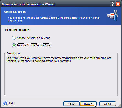

Odstranit v nastavení programu:
Start Acronis True Image, start the Manage Acronis Secure Zone wizard and select Remove Acronis Secure Zone.

Secure Zone se podařilo odstranit?
Můžeš klikat na "Odpovědět" u příspěvku, na který reaguješ?
odinstalování Secure Zone proběhlo úspěšně a projevuje se to tak že ať mám v mechanice bootovací CD nebo nemám start Windows probíhá normálně jako když tam nemám žádné CD, nehlásí to nic(teť už tam ale není ta nabídky F11)
