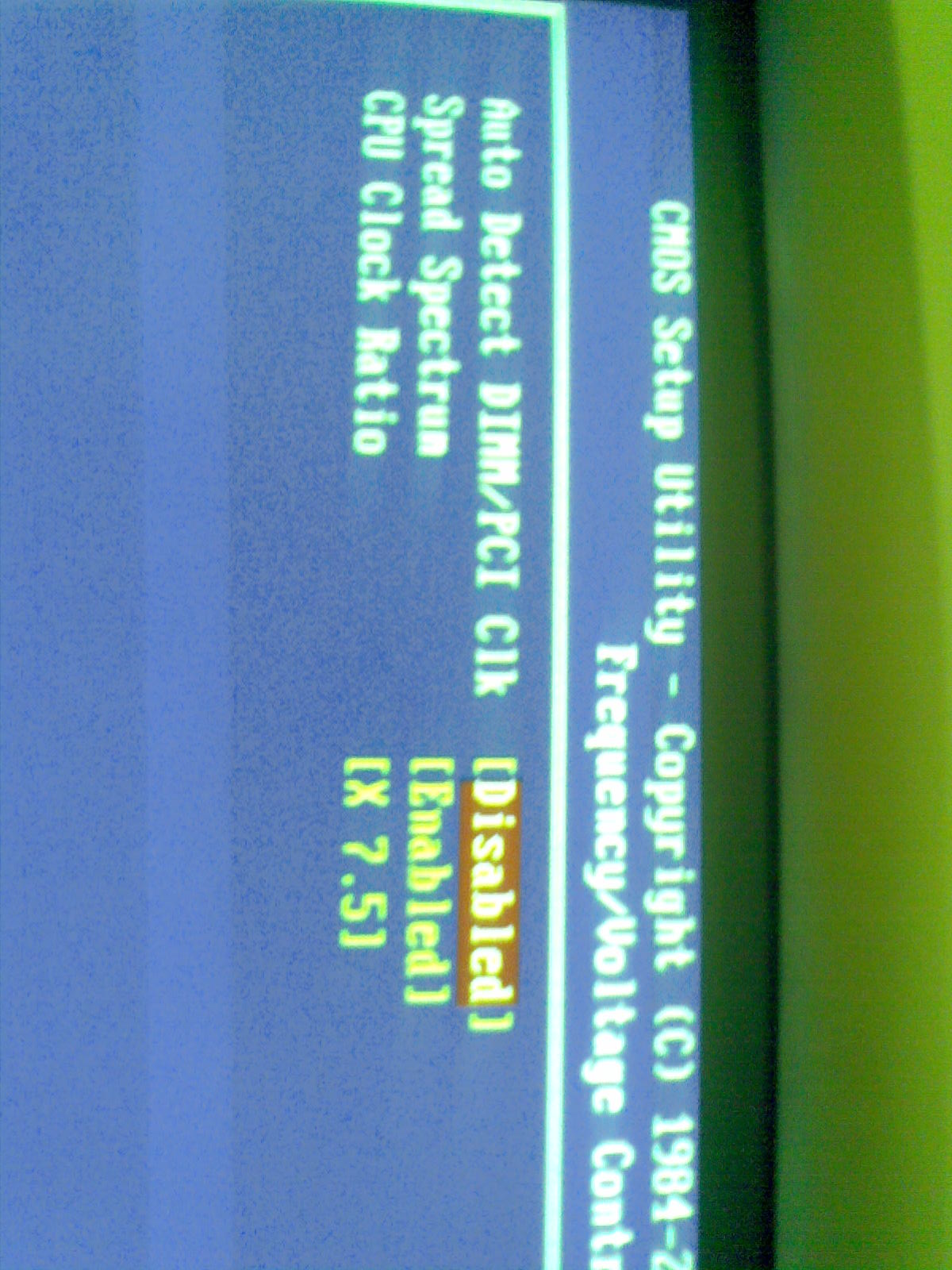

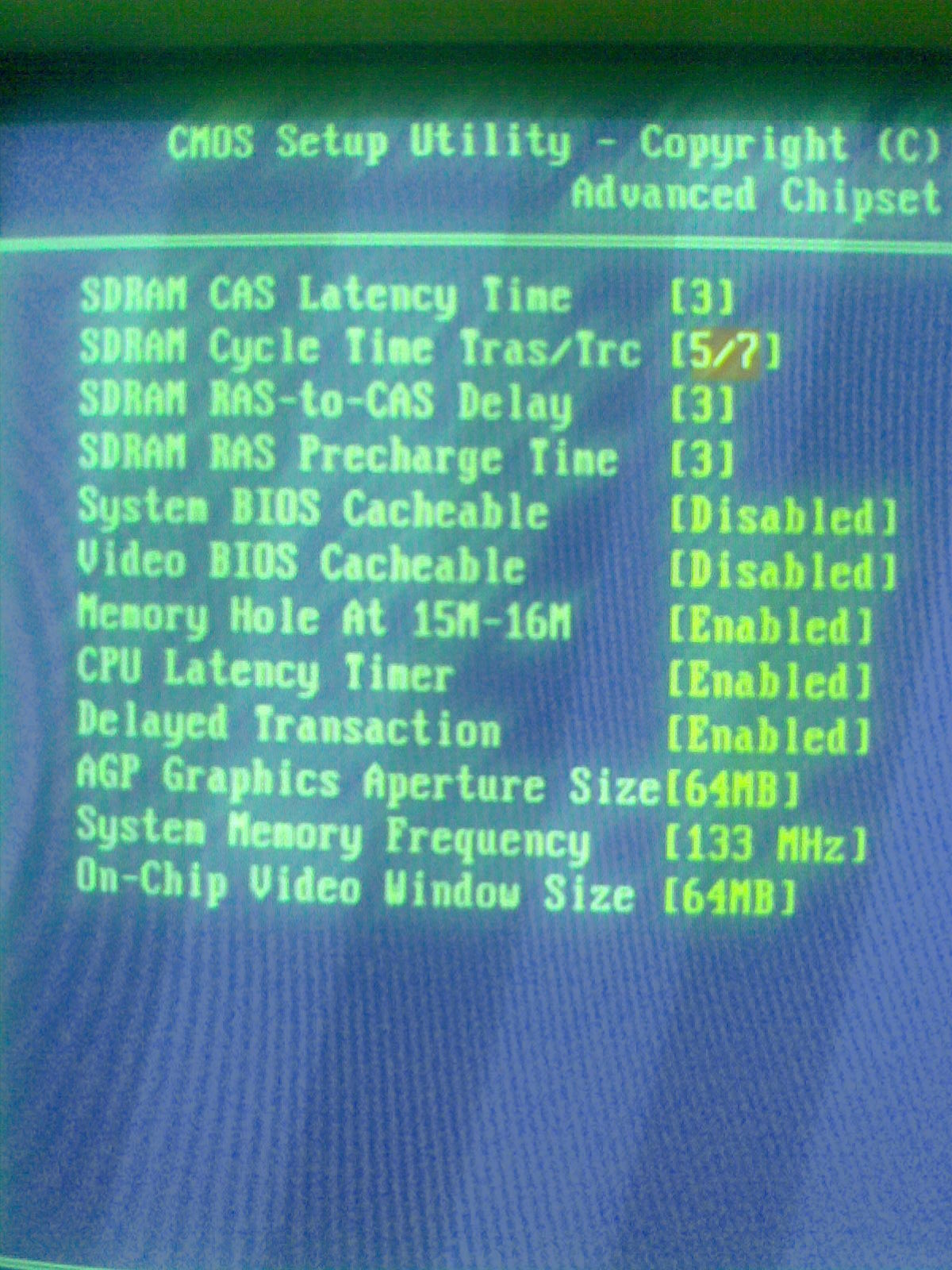

Potom zkus system memory frequency na 100MHz a ty prvni ctyri hodnoty co zacinaji SDRAM jsou pristup…
Redmarx N 01.01.2009 11:48
Redmarx N
jsou přístupné změna možna 1,2,3. první položka také auto. a ta s lomítkem 5/7 nebo 3/5 myslím když…
pet 01.01.2009 11:59
pet

Tam kde je moznost AUTO to nastav. Mas Award nebo AMI BIOS ? Najdi si na googlu a prostuduj si ten…
Redmarx N 01.01.2009 12:03
Redmarx N
Aha, to autodetect Dimm clk dej na enabeld. --- U kazde volby postupuj tak, ze pokud zmena nepomuz…
Redmarx N 01.01.2009 12:05
Redmarx N

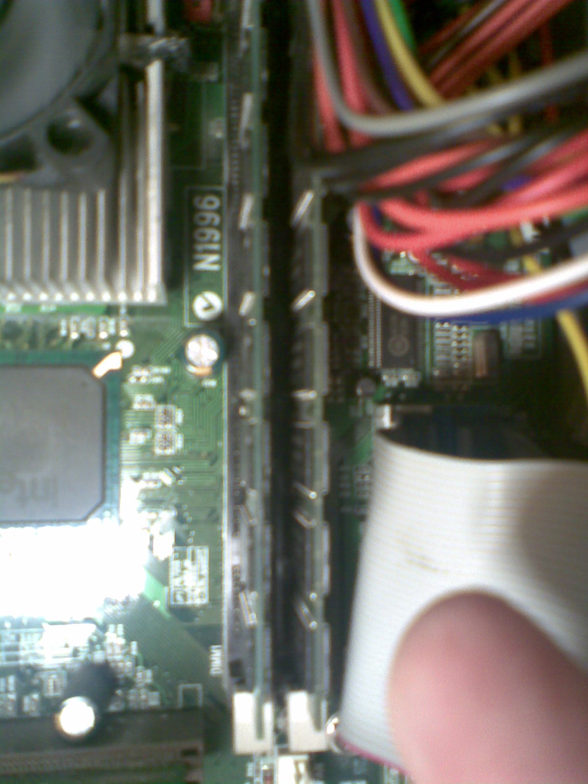

jestli dobre rozumim, tak mas 2x256MB jednostranych mudulu RAM a tvoje deska je neumi a tak ti identifikuje jen jako 128MB moduly. Vzdyt uz ti to tu psali.

Koupil jsi 2x256MB pameti - jsou to dva oboustranne moduly.
Co jsi tam mel predtim ?
Koukal jsem na obrazek desky a mas tam tri pametove sloty. Zkousel jsi zapojit pameti do 1 a 2 slotu ? Zkus je tedy zapojit do 2 a 3 slotu.
Zkus zapojit jen jednu pamet a potom zase jen tu druhou.
Jsou ty dve 256MB pameti vubec stejny ? Z tvych odpovedi jsem to pochopil tak, ze ne.
Mas jeste nejakou starsi pamet ? Zkus zapojit tu starsi a jednu tu novou. Vyzkousej i starsi pamet na 1 slot a novejsi na druhy, potom to zkus obracene.
Pravdepodobne si tvoje deska proste s tema pametma nerozumi, ale jestli chces zkouset, tak mas minimalni nadeji, ze to rozbehas. (Jednou jsem dal do prvniho slotu starou oboustranou pamet a do druheho a tretiho nove jednostrane a ono to zacalo fungovat.)
