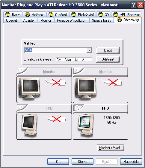

tak se mi to podařilo rozchodit, nakonec to bylo špatným zapojením, z grafické karty mi jdou dva DVI výstupy a jako hlavní fungoval jen jeden. Je to malinko složitější vysvětlit, protože jsem to zkoušel formou pokus/omyl :)) ale přišel jsem na to tím, že jsem na oba DVI výstupy připojil jak monitor tak svoji LCD televizi. Televize v pohodě fungovala, bez jakých koliv potíží. Tak jsem to tak dlouho přepojoval až jsem přišel na správné zapojení a nastavení. Teď už snad bude vše ok, uvidíme :))) každopádně díky za rady. Jo a jako hlavní DVI výstup se chová ten pravý - když se díváte na grafickou kartu čelem v zadu na casu.
tak moje radost byla předčastná, bohužel po restartu respektive po vypnutí a následném zapnutí počítače obraz opět nenaběhl. Opět naskočila stará známá hláška "není signál". Už fakt nevím. Nejvíc mě udivuje, když počítač připojím na LCD televizi Samsung přes HDMI tak vše funguje jak má, normálně nabíhá, ale prostě monitor LG M228WD nechce spolupracovat. Už jsem přeinstaloval co se dalo. Sehnal jsem si doporučené Ati Tray Tools, ale nějak nemůžu najít ten Control panel. Kde si ho můžu stáhnout?
Ale stejně je divné, že jedno LCD (Samsung) funguje a druhé LCD (LG) dělá takové problémy. A ještě jedna perlička...když připojím počítač k LCD Samsung vše funguje, ten stejný HDMI kabel od něj odpojím a připojím do LG obraz naskočí!!! všechno je v pořádku. Nesmím jen restartovat počítač, protože pak opět LG nemá signál. Vemu tedy kabel a dám ho Samsungu - ten bez problémů funguje ihned. Pak předělám kabel opět do LG a můžu pracovat. Je to opravdu zvláštní situace a už mi docházejí nápady.

ještě mám jednu perličku :) odinstaloval jsem CCC i ovladače pro grafiku, restartoval počítač a připojil monitor LG přes hdmi. windows normálně naběhl, zobrazení vga, po pár sekundách Visty samy nainstalovaly ovladače pro grafiku a blik, hláška "není signál", není to divné???
Neni to divne. Ovladace asi teda zapli obraz na iny vystup grafiky (da sa to prenastavit samozrejme, ale az zapnes monitor/TV v inom vystupe, aby si nieco videl :), alebo si tam uz predtym nainstaloval nespravne ovladace, ktore sa neodinstalovali (keby sa odinstalovali tak by win nenasiel ovladace ziadne).
P.S. alebo je nieco zle nastavene (napr. analogovy vystup) a ostava to v registry aj po odinstalacii (tym padom po novej instalacii to zas pouzije to co si mal nastavene predtym). Strc tam analog alebo skus vedlajsie DVI a prepni si vo Win vystup na to DVI ktore chces pouzit. Analogovy (dsub) kabel odpojit.
Alebo v zufalstve nainstaluj Win uplne nanovo (samozrejme vsetky vystupy odpojit nechat strcene v grafike len to DVI-HDMI )
